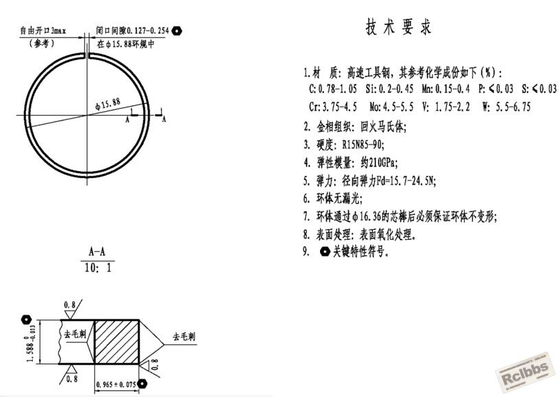

如下是我们的一个小产品,材料是W6Mo5Cr4V2, 原材料是冷轧进厂的,未经退火。公司有真空淬火炉等设备。目前工艺上遇到点问题。现想请熟悉此工艺的老师帮助解决,如果能解决,我公司有重奖。有兴趣的有信心的前辈、老师请尽快单独跟我联系,QQ 21821106 ,电话13961770191 (最好是江苏地区的,方便来现场考察)。非诚勿扰!非常感激!

这材料我们每天都做,一般都是刀具。我们公司主要做高速钢,真空炉热处理。你的图看不清楚,有什么问题说来听听。
 楼主| 发表于 2011-7-6 20:49:24 | 显示全部楼层
你好,是这样的,我们这零件要求最后要通过一个比内径大0.5的锥轴进行测试,但每批产品都会有4-5% 的断环。
