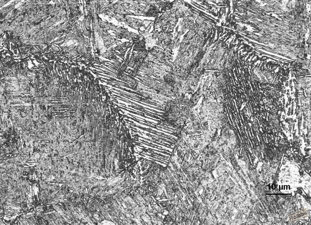

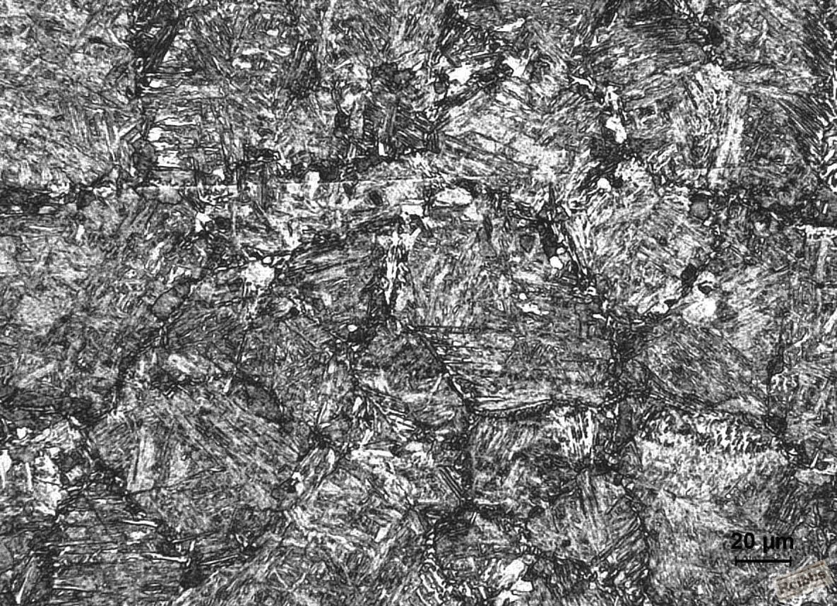

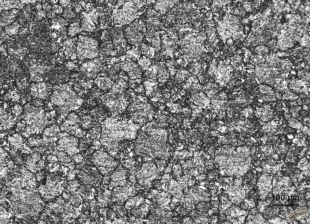

低碳钢,30Mn一类的材料。大概工艺:中频1000℃左右正火,850℃左右开始喷水冷却到600℃一下。
这次工艺下组织看不懂。求解释。
看着像上贝+块状铁素体, 不知对否?还有其他组织吗?
分别为不同倍数下组织

发表于 2011-7-6 20:41:09 | 显示全部楼层
索氏体+上贝+少量铁素体。
供参考。
gtn1314 + 5 感谢支持!
发表于 2011-7-8 11:37:09 | 显示全部楼层
第三明显的羽毛状上贝+少量的铁素体,至于基体看不出,理论上应该是索氏体
