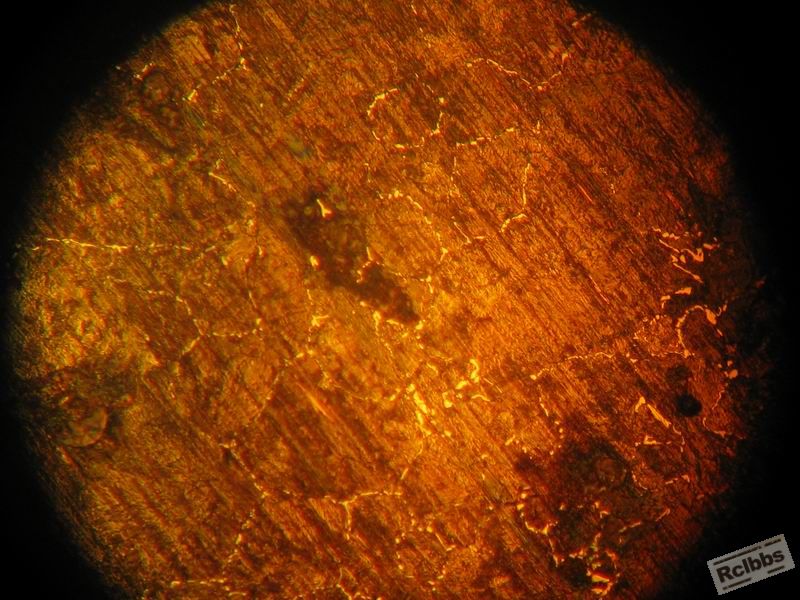

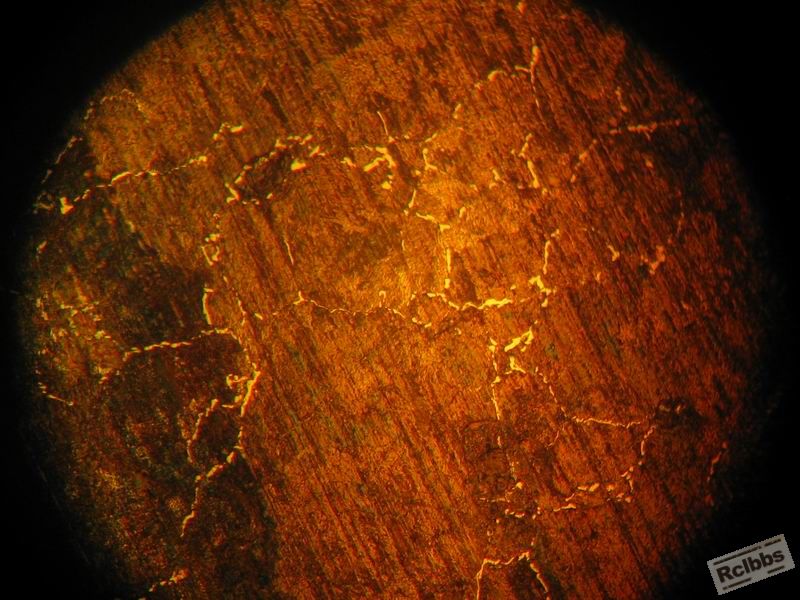

我公司近日做轴承圈球化退火,一炉产品中有部分硬度高的,HRB108,退火工艺为795度保温8小时,725度保温3小时,560度出炉空冷,硬度高的产品金相图片如下,请各位帮助分析一下原因

你的图片中的组织根本就没有球化。
你的组织应该是锻后的组织。
并且晶粒粗大

从金相组织看,应该是正火状态的。你的工艺有问题。第一段加热温度高且时间太长。第二段温度也偏高且时间短。个人意见,仅供参考。
发表于 2011-7-6 16:52:50 | 显示全部楼层
没见碳化物球化,只见网状碳化物,肯定工艺有问题,我认为实际温度,一定和工艺温度不相符。

    从工艺上看,你的问题可能出在设备上,请检查。同时第一段保温时间太长了。,

我看这个材料就没有进球化退火的炉子,是锻造后空冷的组织,
或者炉子有问题,这个材料没有经过球化退火,

多少倍的组织?网状怎么这么厉害,还有制样水平一般啊,划痕那么多,保温区、等温区时间保持一样就行,3~4小时。

等温时间太短了,还有温度是否正确

严重的退火过热组织--料温高了,900度左右。

楼主图片看没有进行退火球化,还保持锻造组织形态,同意2,4,6楼的看法

900℃正火正好是这个硬度

795的温度不会出现网状碳化物的。只可能是锻造后冷速太慢,形成网状碳化物。网状碳化物在楼主的球化退火工艺下不会消除掉,保留了网状。至于网内的球化情况,楼主制样实在不好,没法看。
这个组织,即使淬火后也还是有网状碳化物,会报废的。正火去吧。

我同意4 6楼的说法
也有个小小的个人想法
1保温的温度应该合适的  但是保温时间过长
2一般725摄氏度等温要你那个时间的 (看你的装炉量而定),保温时间一般在4.5到5小时左右的 也要考虑你的装炉量
3是你的降温速度是怎么定的呢 你没有描述的啊  看你的图是降温快了 网状那么重不排除材料的影响
发表于 2011-7-27 12:58:05 | 显示全部楼层
我感觉你的时间设置反了,应该795保温3个时,快冷到725保温8小时,低于600度空冷,这样硬度肯定会降下来,看你的组织图,严重过热,+冷却过慢,组织为珠光体+网状碳化物。
