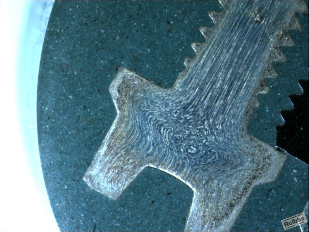

 楼主| 发表于 2012-3-7 21:33:03 | 显示全部楼层
拿出来供大家参考一下,多提宝贵意见
参与人数 1热处理币 +8 收起 理由
gtn1314 + 8 感谢上传!
发表于 2012-4-1 00:24:21 | 显示全部楼层
周围的黑圈是什么原因造成的
感觉也还可以,但细节看不清
