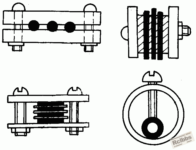

没有镶嵌机可以采用机械夹持法,如图所示4种方法。它适用于检验表层组织的试样,磨制时不易产生倒角。夹持器与试样间的垫片用已知厚度例如1mm铜等薄片,这样,哪怕磨斜了,因为有参照,可避免误差,例如测的的铜片是1.2mm,则测得的脱碳层要除1.2,这样就是真实的数据了,垫片的电极电位应高于试样,才能不被浸蚀,故采用铜片。夹具材料可用低、中碳钢,其硬度应略高于试样,以免磨制时产生倒角,保证磨面平整。
