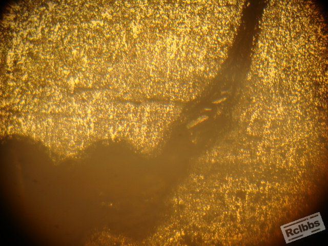

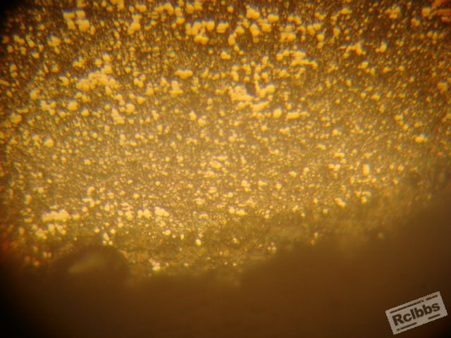

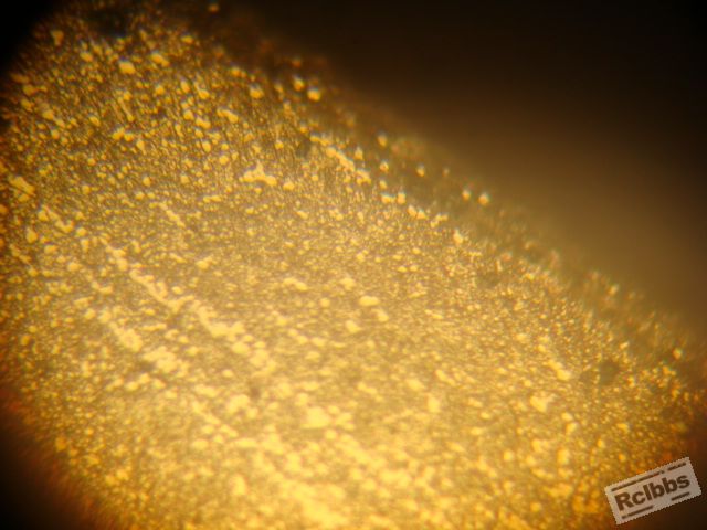

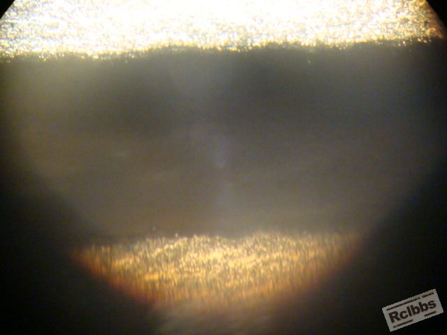

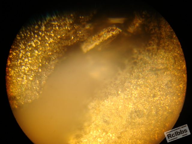

100倍2.JPG 100倍.JPG 400倍1.JPG 400倍2.JPG 400倍3.JPG                                                  材质是M2   锻造退火后发现有裂纹 请大家帮忙看看

补充下  前两张是100倍    后三张是400倍

你的金相图片很不好,你首先应该介绍一下工艺,断裂情况,还有需要有宏观照片,
签到天数: 809 天
发表于 2011-7-7 13:35:39 | 显示全部楼层
什么都没有介绍,让人瞎蒙吗?除了看见裂纹是沿着碳化物带方向生成,其它不知道了。

是锻打直径148厚度35的圆形锻件时在横截面上发现一道裂纹  大概宽1mm  深30mm 左右  退火后我取了个样检查

裂纹附近我看着好像有点脱碳  但是附近的组织跟心部差不多

锻造内部应力裂纹,从照片看,是终锻温度低造成,具体检查成分,特别是杂质含量是否超标.

我想有没有可能是本来原材料上有细小裂纹 然后锻打时将细小裂纹扩大化了 就形成了这种裂纹 希望大家帮忙分析下

要准确分析是不是材料供应商的毛病是比较困难的,要投诉他更难,因为你经过了多道工序,除非拿到材料后进货检验就发现问题。如果是材料大量存在夹杂物,现在你还能说是供应商问题,方法是抛光态观察,有相关国家标准的,自己在论坛里查查。
如果是本来没裂纹,锻造时发现裂纹,那一般首先怀疑终锻温度过低,你的主裂纹旁边还有不少小裂纹(第二张图片),也容易让人联想到这个。

锻造或原锻坯裂纹,看脱碳情况

看裂纹出是否有脱碳层,若果认为自己的工艺没有问题,那就要取样对材料进行分析一下。
