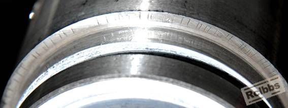

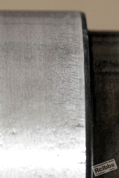

请大家给分析一下产生的原因,材料:20CrNiMoH
技术要求:碳氮共渗0.8-1.2mm,齿面硬度HRC58-63,心部硬度HRC33-45,其余淬火表面硬度不低于HRC43。
工艺,毛坯锻造正火940℃,采用可控气氛多用炉渗碳淬火,碳势0.85%温度880℃保温6.5h850℃淬火,K油
这是外圆龟裂
这是外圆龟裂
这是垂直磨削方向裂纹
这是垂直磨削方向裂纹

磨削裂纹,看你的图裂纹应该是外圆的两边头端处,受热处理温度的影响此处渗碳较充分,略有微量变形鼓起,在磨削时此处呈现过量磨削,当表层组织中的AR(残奥)多量时极易产生裂纹,

1#的工件热处理是碳氮共渗,磨削裂纹一般出现以下条件时发生:
1)磨削进给速度;
2)磨削进给量;
3)砂轮粒数;
4)冷却方式;
5)残奥量及马氏体形态;
磨削裂纹的形态:
1)龟裂状;
2)平行条纹状;
3)与磨削方向呈90度垂直;
1#的工件裂纹出现在两侧端头,可能是碳氮共渗较充分的缘故(边缘易接收温度)而使其组织超标叠加淬火时此处的变形量就极易形成磨削裂纹,也不例外是磨削过程产生,具体要看1#生产工艺及现场过程;

裂纹的形式符合研磨裂纹的特征!
但是否是研磨条件不当引起的裂纹不能肯定,请楼主将异常部位做一下金相组织分析。
或是进行研磨烧伤的确认。
发表于 2011-7-8 21:27:21 | 显示全部楼层
看外形符合磨削裂纹的特征,查金相看看表层组织残A是否越标,再看看裂纹处的颜色。

1)控制磨削进给速度;
2)控制磨削进给量;
3)挑选砂轮粒数(我们用的棕刚玉80或者100的,具体看表面质量要求);
4)加大冷却率或是更换冷却剂;

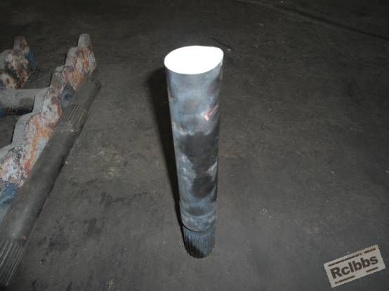

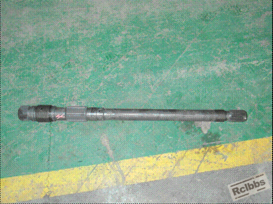

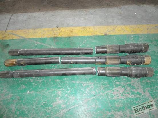

今天刚把裂纹解决,又有几根断裂,请各位分析一下原因,轴长955mm,材料:20NiCrMoH

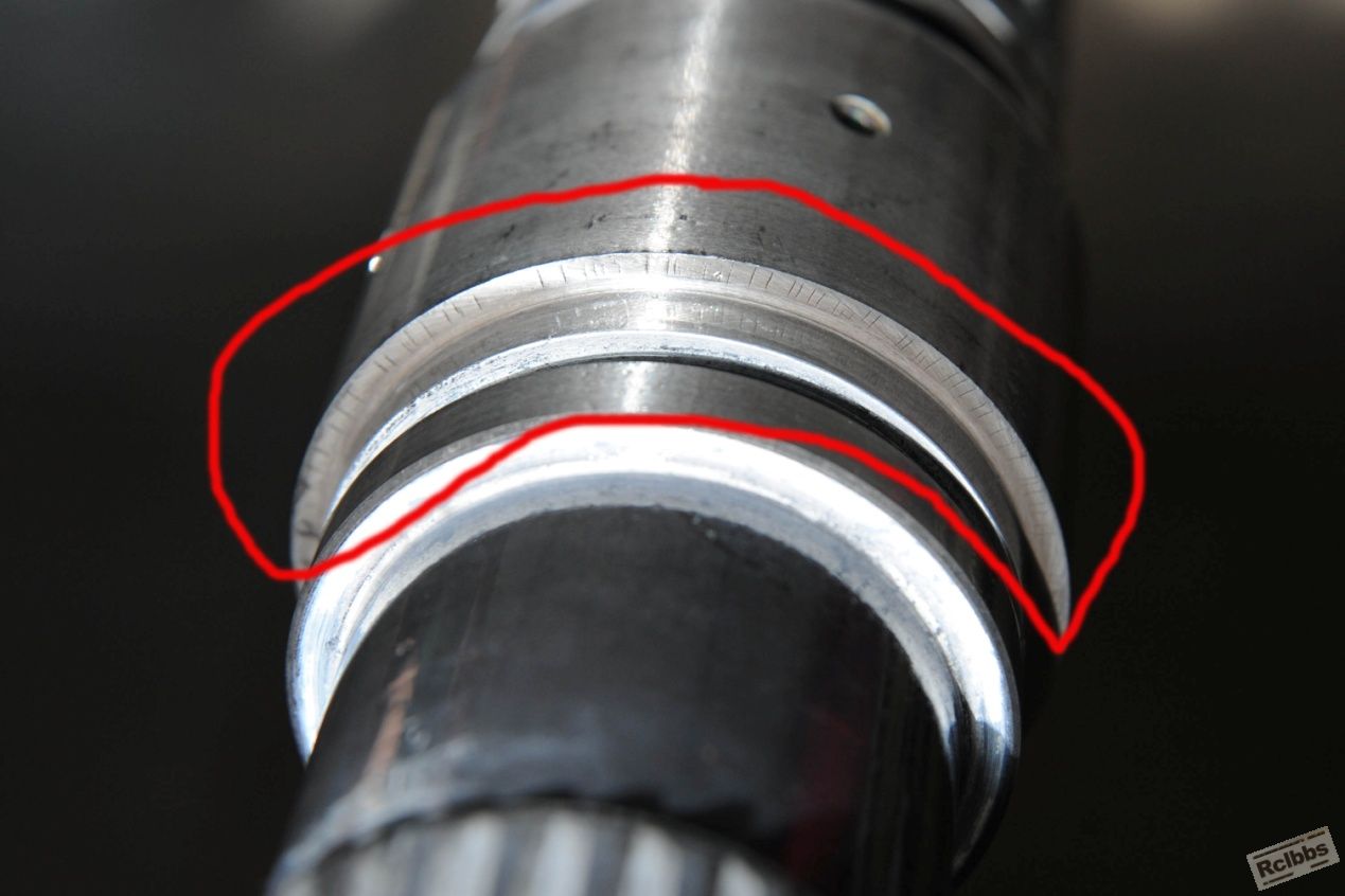

技术要求:碳氮共渗0.6-0.9mm,工艺前面以提到,变形量较大,大部分在3-5mm左右,冷校直时感觉弹性较大,校直困难,以前打过心部硬度也就25HRC左右,有点一头雾水,还得请专家指导,20CrNiMoH做细长轴渗碳淬火是不是不太适合?有谁做过类似零件,给个建议。
轴实际图片
轴实际图片
断裂轴
断裂轴

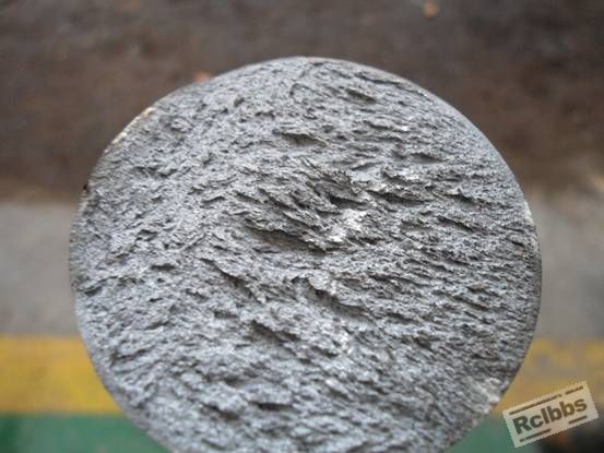

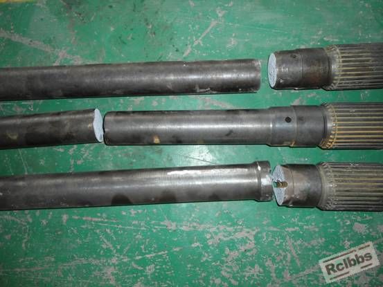

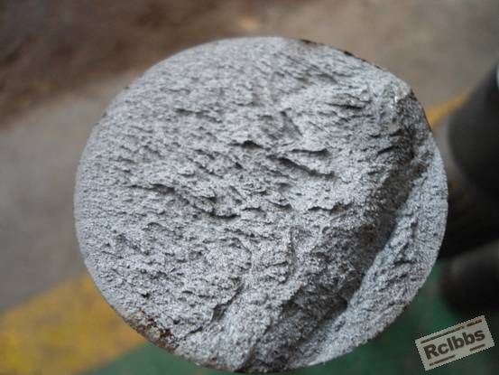

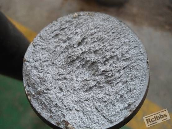

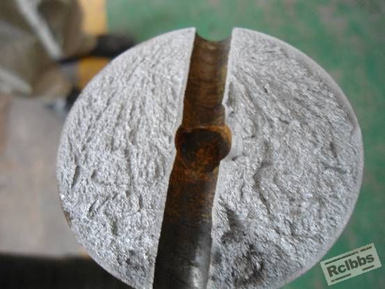

今天冷校直的过程中有3根断裂,感觉是校直时超过了零件的塑性极限,,变量分别为2.2mm,4.4mm,4.7mm,表面硬度在HRC55-58,断裂位置从压力点处,请专家给个建议,我会将处理过程随时发到网上。
断裂的三个轴
断裂的三个轴
断口
断口
发表于 2011-7-10 10:11:12 | 显示全部楼层
回复 11# qiufeng
    个人认为:花键轴一般选择中碳低合金结构钢(如40Cr、42CrMo等)调质后中频淬火较多,而且也是比较成熟的“选材和热热处理工艺方法”。
  这个花键轴不知出于设么原因要选择渗碳钢走渗碳淬火工艺?

回HRC 先生,这次淬火温度830℃,原来850℃,回火300℃,3h  硬度HRC55-58
回复杨工:最开始材料为42CRMO 整体淬火,HRC48-53,校直更困难,采用热点校直与冷校直相结合,该花间轴,台阶太多,形状复杂,最大直径72mm,最小直径47mm,相差太大,类似的轴我们有20CrMnTi渗碳淬火工艺一直也很稳定,也有20CRNIMOH 的不过形状简单,尺寸也较短,工艺也很稳定。

1、楼上各位都说了是磨削裂纹,我也基本同意;
2、热处理如何防止----是将自己的工作做好了,充分地回火,减少变形;
3、你应更多地与设计与机加工工艺人员商量,在减少台阶端面的磨削量?如何改进磨削时的冷却?

发表于 2011-7-11 13:18:38 | 显示全部楼层
热处理完可进行了酸洗?
第一张像是磨削裂纹,后面的如果进行了酸洗,那个小台面有倒角吗?如没有倒角有可能是应力腐蚀,曾遇到过这种情况。

没有进行酸洗,采用提高温度回火,更换新砂轮的方法已经解决裂纹的问题,断裂和变形的问题还在处理中,希望各位专家多提宝贵意见!我会将处理结果与大家分享

今天将零件切割开,心部为贝氏体硬度HRC28左右,表层HRC55左右,马氏体残奥为2级。
