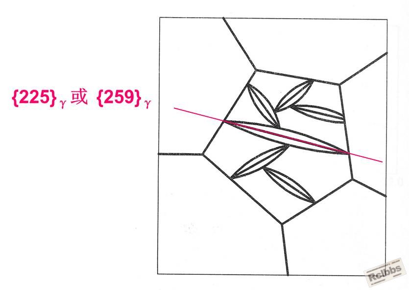

发表于 2011-7-30 13:39:27 | 显示全部楼层
ffjj 发表于 2011-7-30 13:26
应该有的,因为这些零件本身就是由多晶体组成的,晶粒是有的。只是平时我们的叫法是叫马氏体级别而不是 ...
请教楼上朋友,你说马氏体存在晶界,麻烦你帮我在下面的图里指出马氏体晶界在哪里可以吗?

发表于 2011-7-30 14:29:03 | 显示全部楼层
请教下:什么是相界?什么是晶界?
