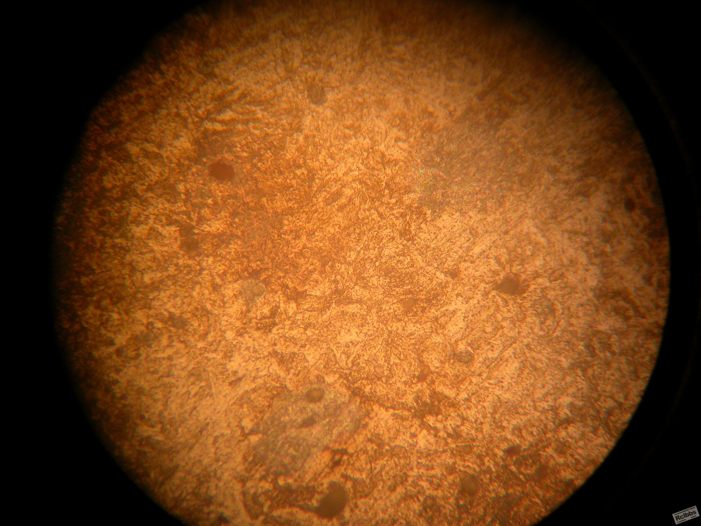

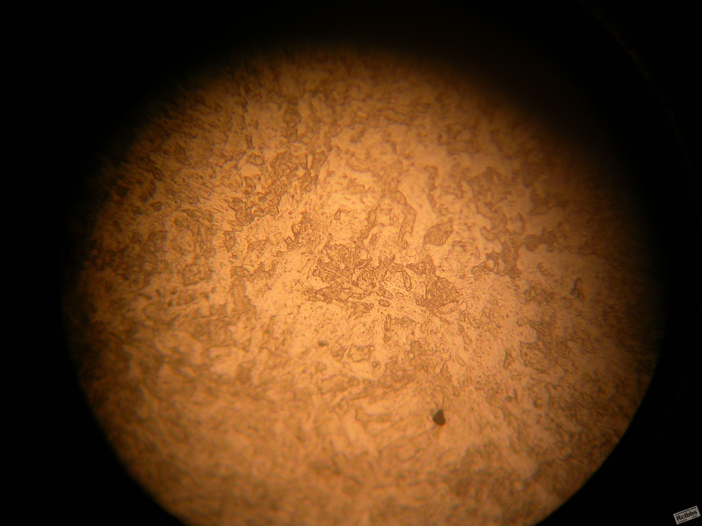

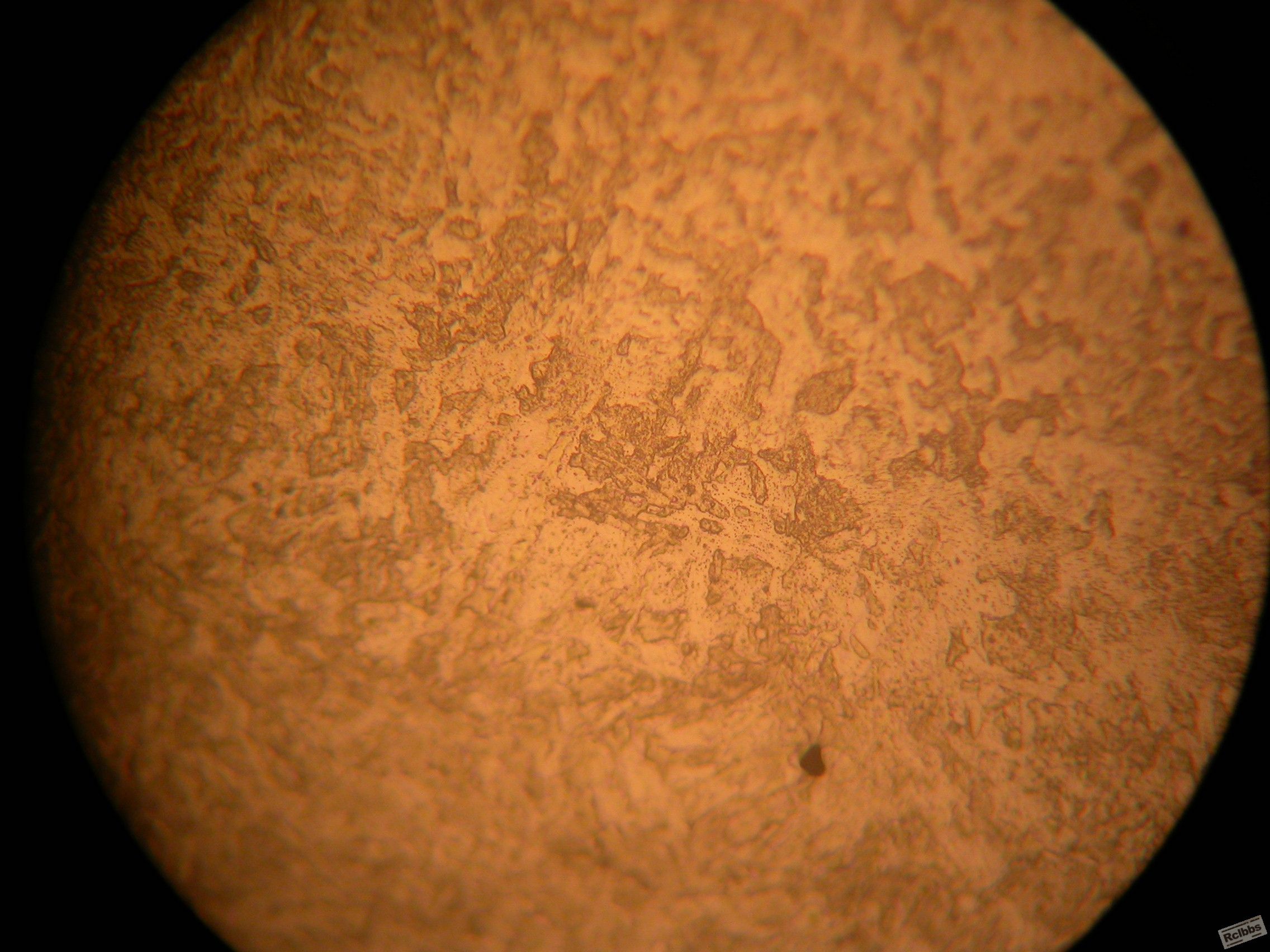

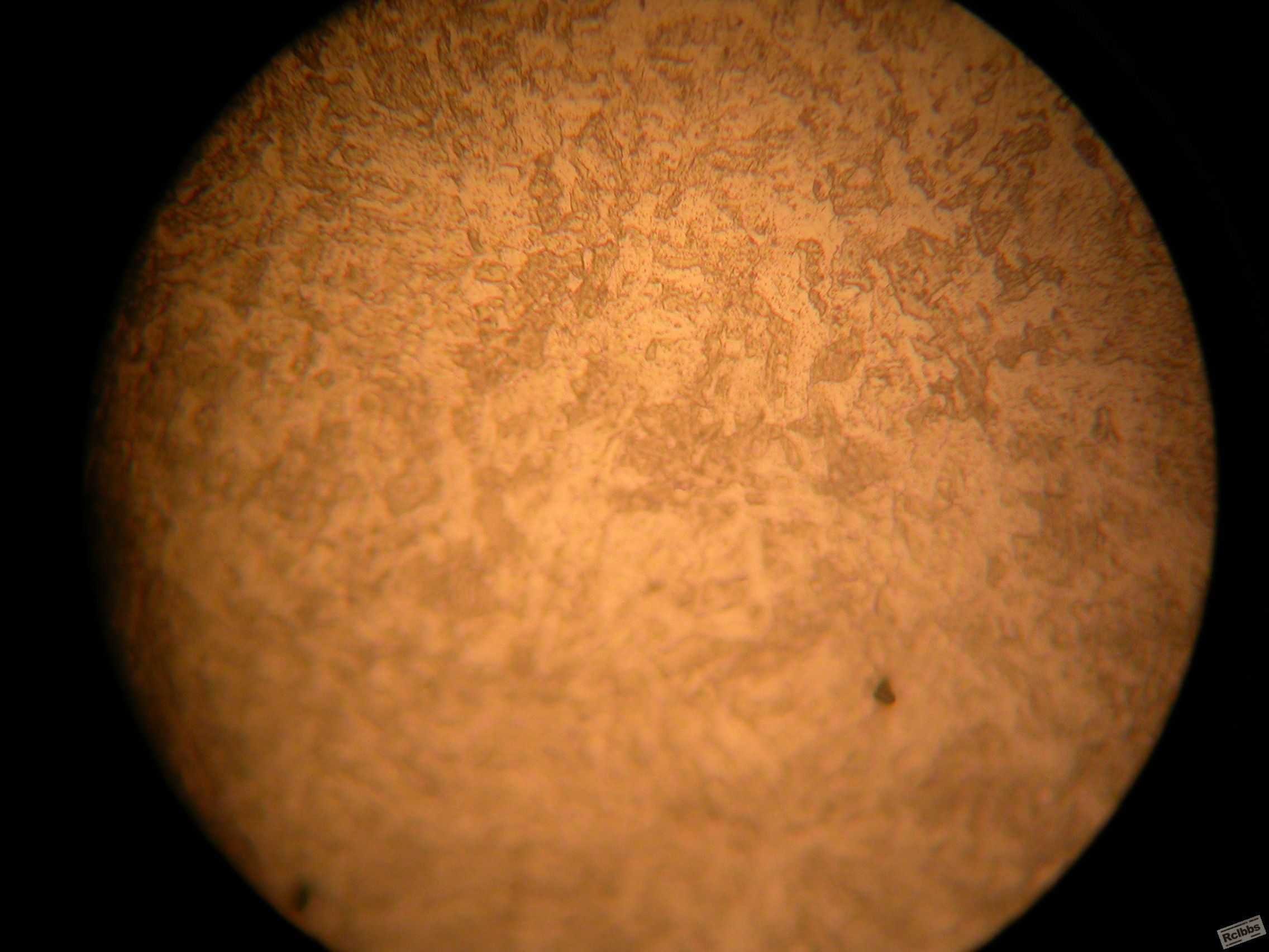

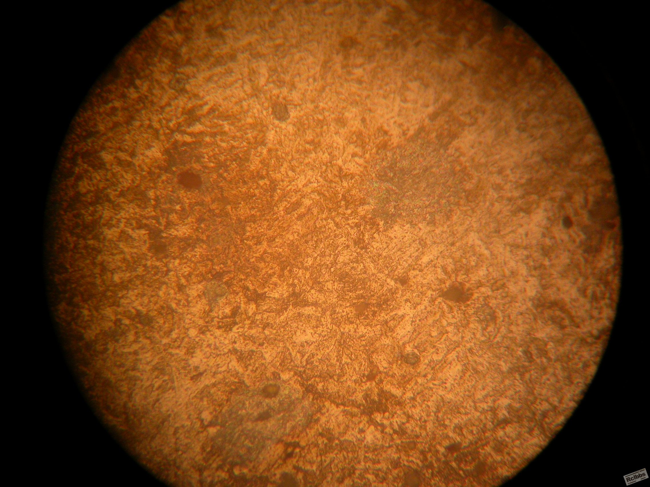

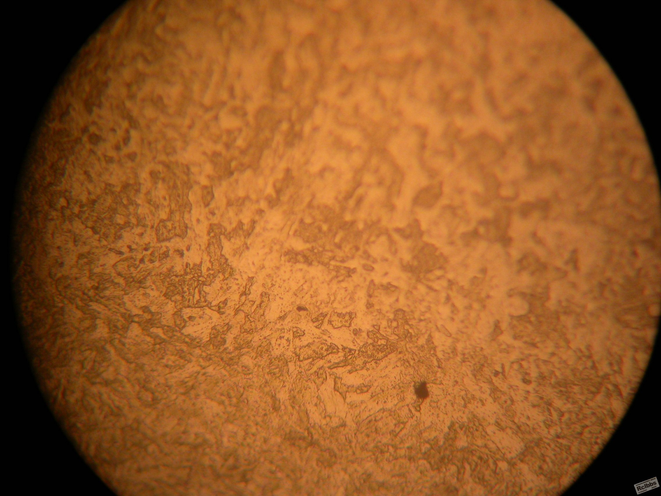

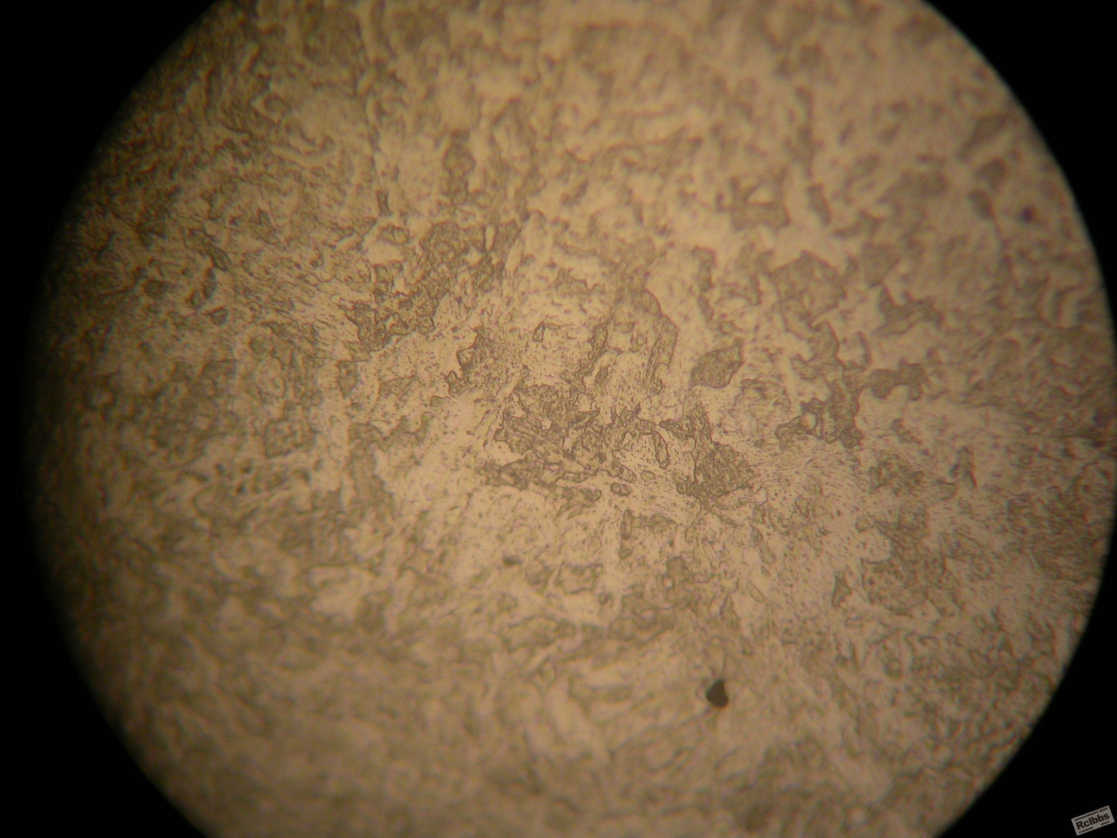

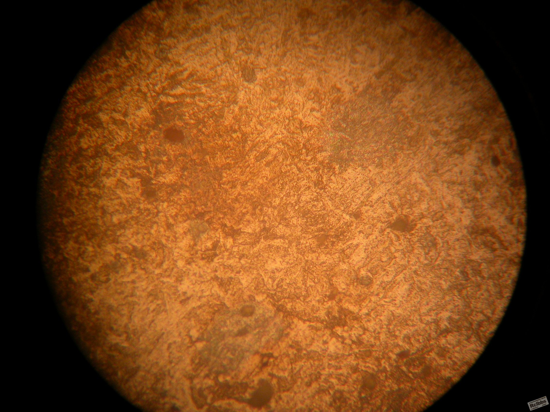

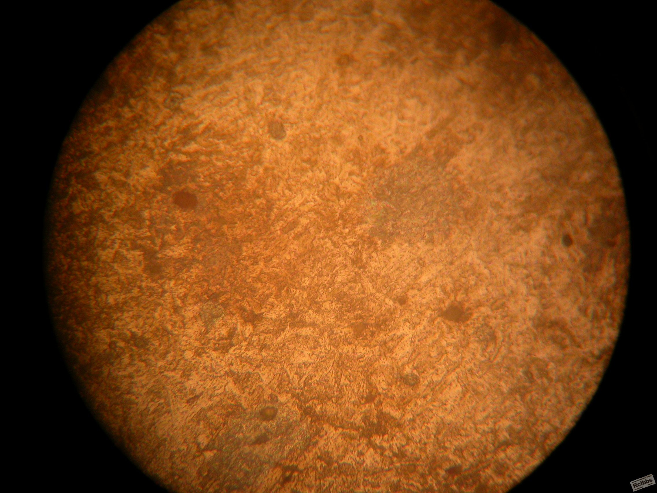

P91  热处理温度750℃,其他一切正常(升降温速度小于等于250℃/h,预热温度及层间温度正常,保温时间按要求计算,热处理后降温至100℃以下拆保温)。焊缝硬度值符合要求,都在210~250HB之间;焊缝一边的热影响区的硬度在180~200HB之间;另一边热影响区的硬度值偏低,在130~150HB之间。之后对热影响区偏低一侧的母材进行硬度复查,硬度值在155~170HB之间。这是整体情况,可以初步确定是母材问题。
现又对硬度偏低的母材及该侧的焊缝热影响区做金相,金相图如下,请各位帮忙分析分析。(注:金相拍的不是很好,望各位见谅!)

 楼主| 发表于 2011-7-8 17:35:19 | 显示全部楼层
热影响区
热影响区
热影响区
热影响区
热影响区
热影响区

发表于 2011-7-8 22:08:22 | 显示全部楼层
照片很多,大多重复,实际就2个视场,看得人眼花。
 楼主| 发表于 2011-7-9 09:01:13 | 显示全部楼层
汗!本来就是,2楼的照片全部不用看了,3楼的有标母材和热影响区的,我原想标明热影响区和母材的,第一次发图片,不是很懂,见谅!

发表于 2011-7-9 09:33:32 | 显示全部楼层
你的焊后热处理温度高了吧?  正常情况下,焊后都是590-600C°的去应力退火。750C°处理有珠光体球化倾向,会下降区域硬度
 楼主| 发表于 2011-7-12 14:38:32 | 显示全部楼层
不会吧,都这样处理来着,好好的呢,现在焊缝的硬度也正常,就是本来厂来的母材硬度不符合,帮看下,他这个母材怎么样。

发表于 2017-2-24 20:48:59 | 显示全部楼层
并非P91钢的回火马氏体组织
