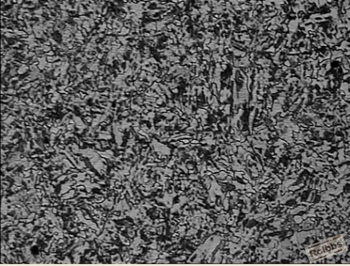

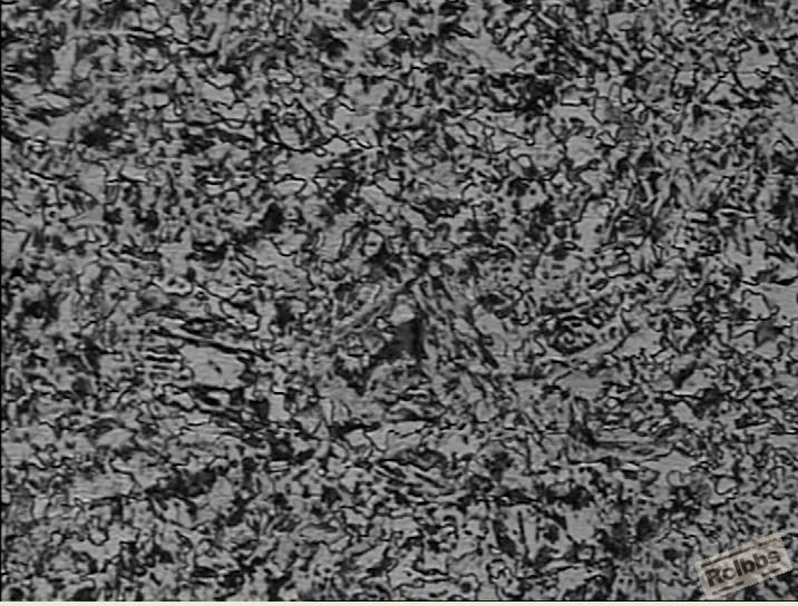

发表于 2011-7-8 20:47:26 | 显示全部楼层 |阅读模式
一工件正火图片,请大家帮忙分析下该组织是否正常。400倍拍的,400倍下的相结构如何?
 楼主| 发表于 2011-7-8 20:57:31 | 显示全部楼层
 楼主| 发表于 2011-7-8 21:08:07 | 显示全部楼层
不太会上传,2跟3是同一张图片,几张图片是同一工件上的不同视场,有没有人可以分析一下
 楼主| 发表于 2011-7-8 21:10:45 | 显示全部楼层
忘了说了,材料20CrMnTi,900度正火保温2小时出炉空冷。
 楼主| 发表于 2011-7-8 21:54:10 | 显示全部楼层
怎么没有人理我呢?有谁知道吗?

发表于 2011-7-8 21:58:27 | 显示全部楼层
20CrMnTi正常的正火组织为铁素体+珠光体,铁素体呈块状,晶粒等轴分布。
楼主的组织中有针状铁素体,这种组织不太正常。
 楼主| 发表于 2011-7-8 22:23:46 | 显示全部楼层
是的,我也觉的不正常,说不合格,可是供方不认可,说他们用金相软件评是一级。没接触过这种软件,不知怎么个评级法,是评组织还是评的晶粒度。请指教

发表于 2011-7-9 09:36:22 | 显示全部楼层
样品的性能数据如何? 通过就PASS。 其实组织够细的了,个人感觉,没必要太追究金相组织的完美性。

回复 4# 小雨点
    900度?是不是温度低了点!
发表于 2011-7-9 20:21:14 | 显示全部楼层
看楼主图片,也觉得组织形态不合格的,再说供方说的金相软件也不能完全准确的,还得以相关的标准来评级,还有温度还可以适当上调一些,910~920之间调整
发表于 2011-7-9 20:47:49 | 显示全部楼层
回复 5# 小雨点
正火组织追求的是均匀等轴晶粒,如6楼所言。上述图片金相组织反映出锻造形成的变形晶粒未得到改变,原因也如前面诸位所言加热不足,建议用GB/T13320-2007 《钢质模锻件  金相组织评级图及评定方法》,参照图2渗碳钢正火组织在100倍下人工评定,1~3级合格。
 楼主| 发表于 2011-7-9 21:27:09 | 显示全部楼层
谢谢各位,我也认为是加热温度偏低,导致组织未转变完全。

发表于 2011-7-10 11:03:58 | 显示全部楼层
感觉像铸态组织。。。。。。。。
发表于 2011-7-11 14:10:25 | 显示全部楼层
20CrMnTi锻后正火处理,看结构应该是P+B是不正常的,可能是冷却有点快了。个人意见,应该可以用
发表于 2011-7-11 19:01:24 | 显示全部楼层
正火温度太低了,最起码也930左右
签到天数: 15 天
发表于 2011-7-19 22:28:34 | 显示全部楼层
从图看:你的正火温度不够,没有达到相变的温度,加热设备的保温怎么样,2个小时是等温时间吗?最直接的方法是出炉时看一下工件的颜色。看看是否透烧。
发表于 2011-7-20 12:42:28 | 显示全部楼层
组织不正常,未体现出均匀的颗粒。图片不清楚。看不出是否还有其它的组织
