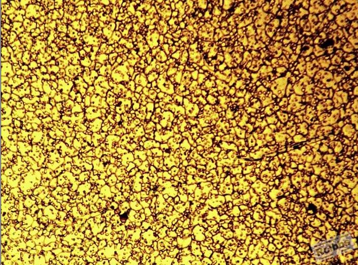

下图是W6MO5CR4V2(M2)淬火后的金相图,大家看看如何?

从组织来看,看起来有点欠热,

放大倍数是多少?如果是500X,一定欠热。
 楼主| 发表于 2011-7-10 11:55:20 | 显示全部楼层
HRC 发表于 2011-7-10 10:48
是400倍,硬度是HRC64-64.5
签到天数: 809 天
发表于 2011-7-10 15:45:35 | 显示全部楼层
回复 5# LZJ770
    组织大于10级,欠热。
发表于 2011-7-10 16:31:57 | 显示全部楼层
应该在500倍时看。
 楼主| 发表于 2011-7-10 19:33:10 | 显示全部楼层
回复  LZJ770
    组织大于10级,欠热。
HRC 发表于 2011-7-10 15:45
人觉得不严重吧?硬度方面HRC 64应该达到标准了.
 楼主| 发表于 2011-7-10 19:34:03 | 显示全部楼层
应该在500倍时看。
所以因为 发表于 2011-7-10 16:31
   我们的设备只能放大400倍
签到天数: 49 天
发表于 2011-7-10 20:20:43 | 显示全部楼层
400X,你配个12.5X的目镜就可以看到500X倍了,如果想打出来500X,就试着自己调(没有软件情况下),有软件40X物镜采的也可以放到500X,,看不出差别来的。对这个组织不清楚,不多说。
发表于 2011-7-10 21:29:59 | 显示全部楼层
是不是欠热没有图片做对比,如果楼上有一位说的大于10级(晶粒度?),仅仅凭此就认为欠热是说不过去的,希望进一步解释
 楼主| 发表于 2011-7-12 08:14:53 | 显示全部楼层
求高手指点。。。。。。。。。。。。
发表于 2011-12-22 15:50:22 | 显示全部楼层
同意6楼的看法,确实欠热
