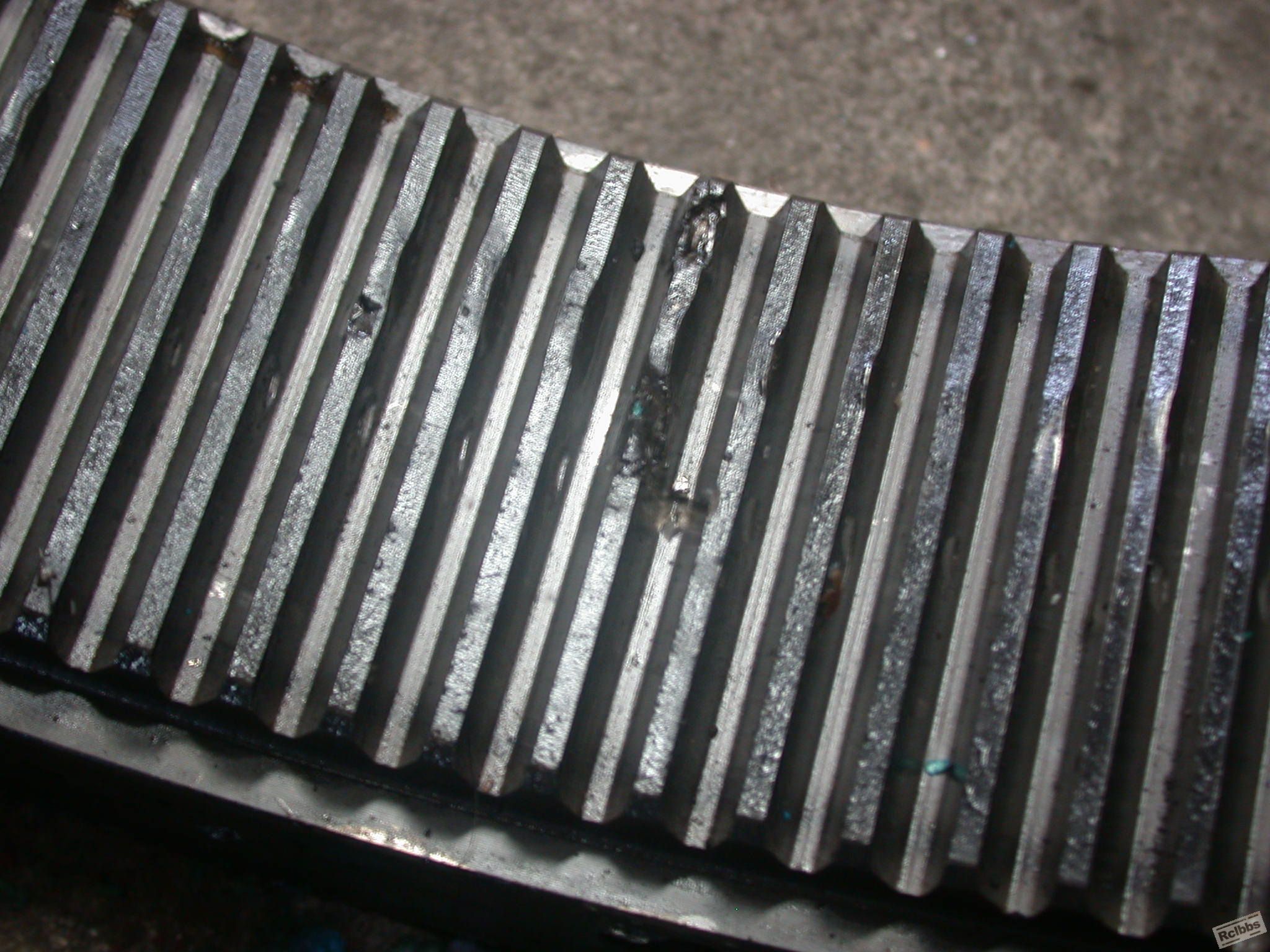

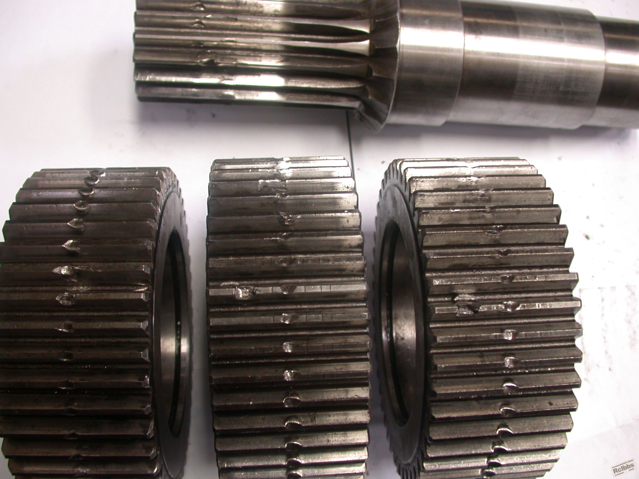

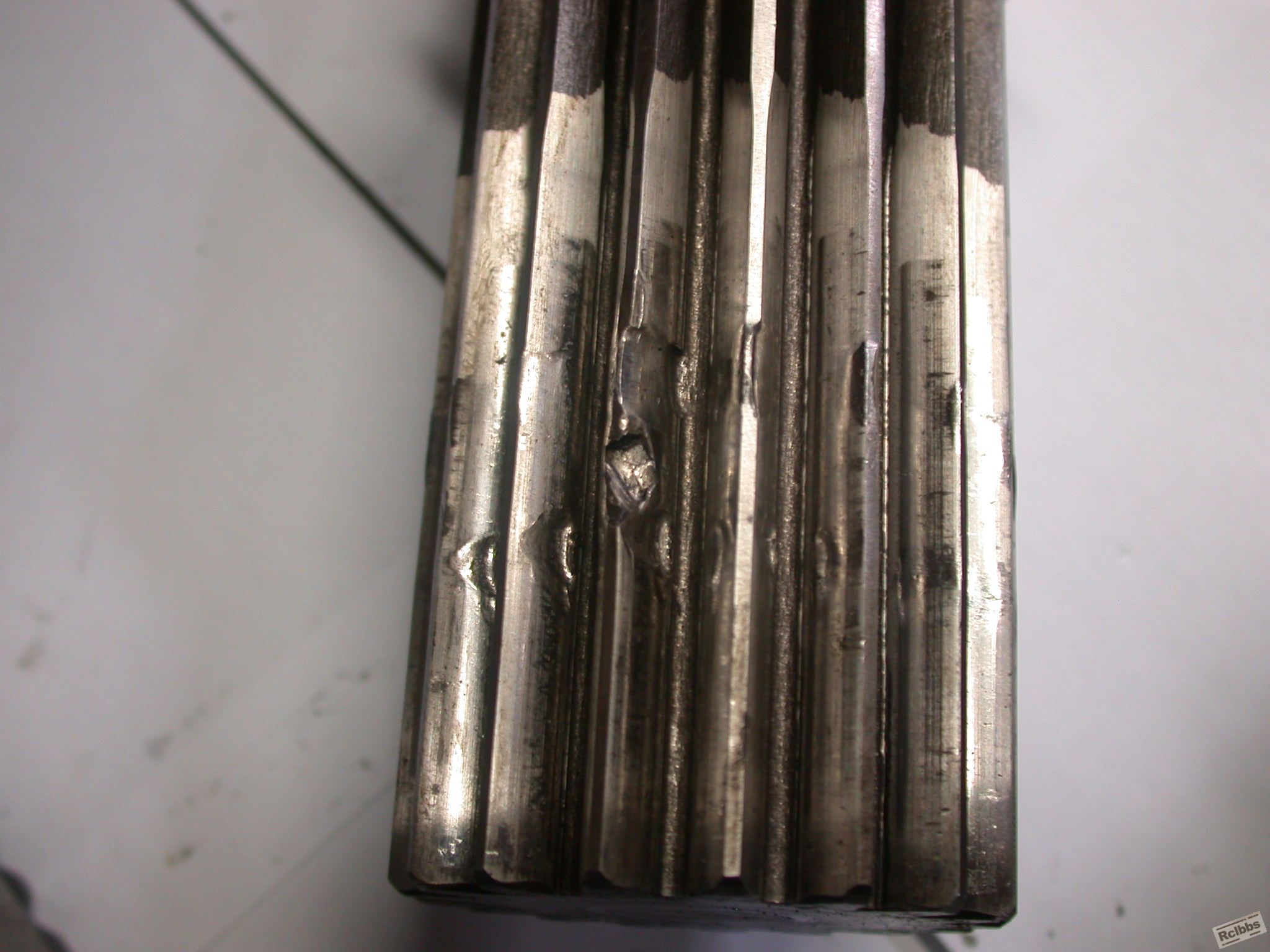

DSCN6117.JPG     DSCN6107.JPG 请专家们分析其失效的原因,从哪些方面着手思考?

我杂看你的齿轮是塑性变形呀 ,齿轮上的坑,硬度是否不够

在热处理组织正常的情况下,加工精度,装配精度,润滑情况,运行载荷将作为首要考虑因素,从图片看,太阳轮中部出现规则凹坑,表明是受外力作用下发生,此先排除.齿轮轴和内齿谁先发生失效,内齿边缘出现崩缺,中部有一大坑,引发早期断裂可能就是内齿,内齿加工工艺,应该锻-正火-粗加工-调质-精加工-渗氮,中间最容易出现问题是锻后直接调质,不知道你们有无此现象,建议先检查内齿,,再查装配情况,加工精度.等.

4楼范达先生:我赞成你的分析。看行星轮和太阳轮的照片,都是有规则挤压,塌陷,崩齿。材质为20CrNi2MoA,渗碳淬火,硬度在58-60HRC也合格的,需要检查一下有效硬化层深度和心部金相组织。引发早期断裂可能就是内齿圈,从照片上看有断齿迹像。这大概是1:132的水泥罐车上的减速机,工作载荷很大,一旦内齿圈发生崩齿,断齿会造成行星轮和太阳轮的挤压塌陷的。
发表于 2011-7-10 21:32:12 | 显示全部楼层
前两张图有还崩齿的可能,但第3张图3齿轮损坏在同一部位,特别是两齿轮几乎损坏一摸一样应该与装配相关

发表于 2011-7-11 10:13:42 | 显示全部楼层
仔细看你发上来的照片,特别是行星轮的损坏在同一部位,而且是两个齿轮的损坏几乎一摸一样。问题还是出在内齿圈,一侧有崩齿断裂的可能,造成夹异物啮合造成的。减速机断齿的位置大多不发生在齿根部位,断口形状与一般疲劳断裂的断口形状相似,在断口上能够明显地观察到疲劳源、光滑的或贝壳状的疲劳裂纹发展区和粗糙的瞬断区。主要是由于材料的缺陷或过高的残余应力所诱发,业可能是夹杂物、或不适当的热处理引起的局部断裂。从断口形态去分析原因,可能是材质夹杂、毛坯锻造有问题;也可能是渗碳淬火的工艺欠佳,或其它原因造成内齿圈本身的质量问题。

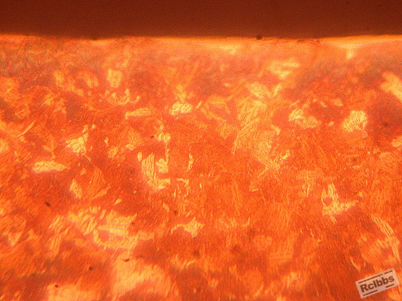

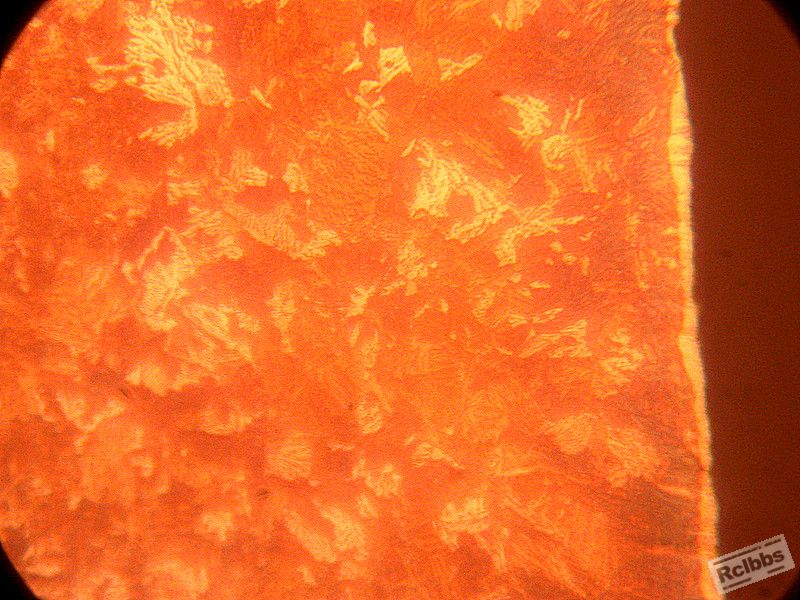

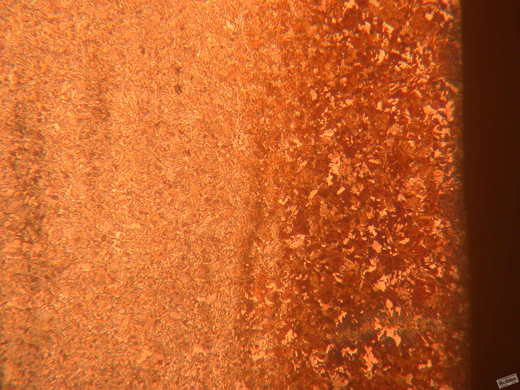

DSCN6154.JPG 12.jpg 13.jpg 内齿圈金相图片大家帮忙分析一下,表面氮化组织好像不合格.

发表于 2011-7-20 13:39:35 | 显示全部楼层
从你金像图片看,氮化组织还是比较粗大的,个人觉得不是合格的组织,不知工艺是否真正的到位合理

调质不到位,渗氮层也不均匀。
