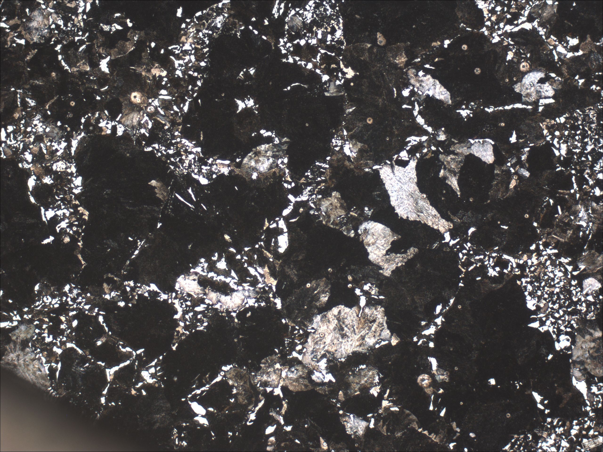

请大家帮忙分析一下这个组织,包括里面那些块状的东西,以及形成原因。 ,个人觉得是块状珠光体。

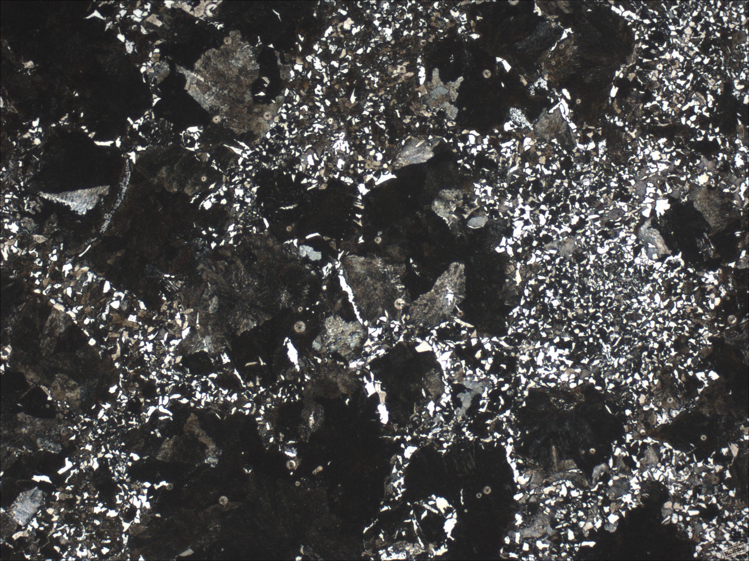

发表于 2011-7-10 11:01:12 | 显示全部楼层
黑色和深灰色是珠光体,细碎的白色小块是铁素体,图2 较大块白色的像粒B。
发表于 2011-7-10 13:58:10 | 显示全部楼层
是珠光体不过感觉是混晶组织。严重不良

回复 3# HRC
   这种组织下, 黑色的会有可能是 托氏体吗?
发表于 2011-7-11 13:05:32 | 显示全部楼层
黑色和灰色分别是极细片状珠光体和细片状珠光体,应该按照层片间距的具体值加以判定其属于三种珠光体的哪一种。楼主这是热轧组织吗?
发表于 2011-7-11 13:10:42 | 显示全部楼层
是否还有一些残奥啊?有点发黄的组织。请高手验证
 楼主| 发表于 2011-7-11 19:07:58 | 显示全部楼层
回复 4# QIANLI
    对于混晶,朋友有什么改善的办法?
 楼主| 发表于 2011-7-11 19:09:03 | 显示全部楼层
回复 6# 白洪杰
    不是, 只是铸态的直接正火回火了~

发表于 2011-7-12 15:16:36 | 显示全部楼层
回复 8# dush10321
    混晶,其实就是这一混晶处材料偏析了,要从材料源头控制,再者从锻造上控制,终锻温度不要太高
 楼主| 发表于 2011-7-13 21:26:09 | 显示全部楼层
回复 11# 长明火
    我们的材料没有进行锻造,只是铸造出来清理了一下直接热处理了

签到天数: 133 天
发表于 2011-7-13 23:14:07 | 显示全部楼层
回复 7# prq
    不是残余奥氏体,残余奥氏体是淬火后才会有的
