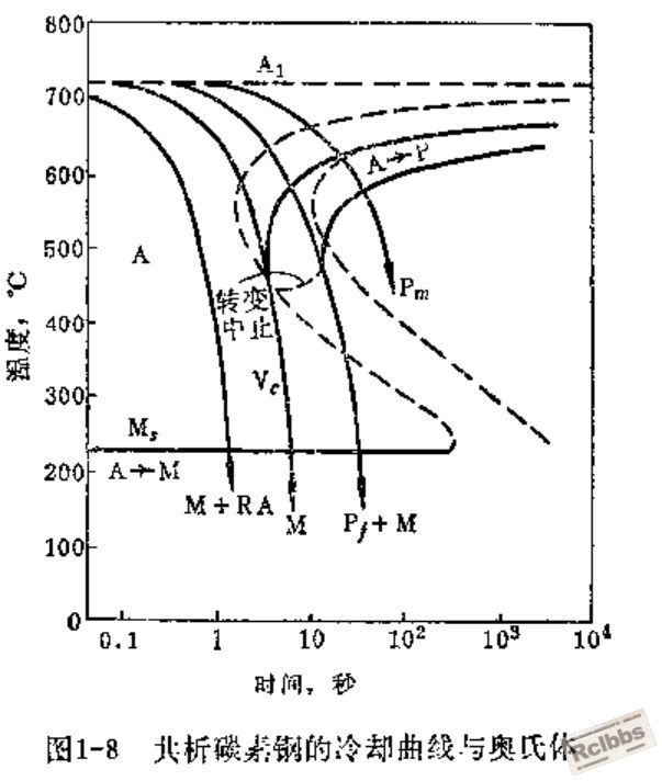

同一条件下,C曲线右移,其残余奥氏体的量是增加还是减少?
请高手指教!谢谢

    当然是增加了。原因是凡C曲线右移者,其Ms点下移,在相同条件下淬火,淬火后残奥数量自然会增多。

你说的情况表明奥氏体更加稳定,所以残余奥氏体量会增加。

C曲线右移,过冷奥氏体更加稳定,仅只说明过冷奥氏体更不易分解为非M组织。

应该是增多了,奥氏体更稳定了

       楼主说的同一条件是什么条件?
       C曲线右移,不能简单地说残奥是增多吧?!有些材料,孕育期本来就极短,通过改变加热条件,使C曲线右移一点,但仍然不足以使实际冷速大于临界冷速,这残奥的增多就无从说起。例如:一般条件下,以改变20Cr的加热温度的方式来影响其过冷奥氏体的稳定性,冷却后得到组织中残奥的多少的变化就不会太大。

那是C曲线右移一点,残奥的多少的变化就不会太大     如果你能使C曲线右移多一点,残奥的的变化就多了一点

孤鸿踏雪的帖子是指大的趋势,

C曲线右移----奥氏体转变为其他组织的孕育期变长——同样冷却条件下(当然指淬火,不是指正火或者退火,这两者没有残余奥氏体)奥氏体转变动力学条件变缓——冷却到同样温度残余奥氏体未转变的数量就多——残余奥氏体数量增加

改变C曲线位置的方法很多,有添加合金元素从材料本质上改变C曲线位置(右移);工艺方法上改变C曲线位置有快速加热、提高加热温度、细化晶粒使C曲线右移。因此楼主所说C曲线右移与残余奥氏体量没有直接关系。淬火后残余奥氏体量的多少,取决于奥氏体的稳定因素,对某些钢而言,C曲线右移与否,都不会得到残余奥氏体。

增加 个人认为  c曲线右移表示过冷奥氏体稳定性增强  相比原曲线来说  等温更多的时间才能转变 所以残余奥氏体的量会增多

我感觉残余奥氏体跟曲线左右移动没关系,跟Mf点的上下移动才有关系。至于曲线的左右移动会不会带动Mf点的移动我就不清楚了。个人愚见,望高手指点!

这个不好说
首先C曲线是反映材料的,既然其他条件不变,C曲线怎么会变
既然材料(主要是成分)有变动,对C曲线的影响,也要看实际情况而看

如果没右移之前已经达到临界冷却速度了,那残奥会不会增加?如果再做对比,两者都高温回火后,碳化物会不会有变化

同一条件下,C曲线右移,残余奥氏体一定会增多,我觉得不一定。比如,同一材料,虽然使C曲线不同程度的右移了,但其稳定性并不增加,那么,当过冷奥氏体冷到Ms点以下后,马氏体并不一定减少。

   单纯从C曲线图表上解读:残余奥氏体量和C曲线左右移动没关系,只与Mf点的上下移动有关。如何能够促使钢的C曲线右移?就是加入了相应的合金元素(或增加碳含量),可以说绝大多数促进淬透性(即促使C曲线右移)合金元素,在影响C曲线右移的同时钢Ms和Mf不会维持原状而是下移的。结果就是在相同淬火条件下,淬火后残奥数量会增多。
