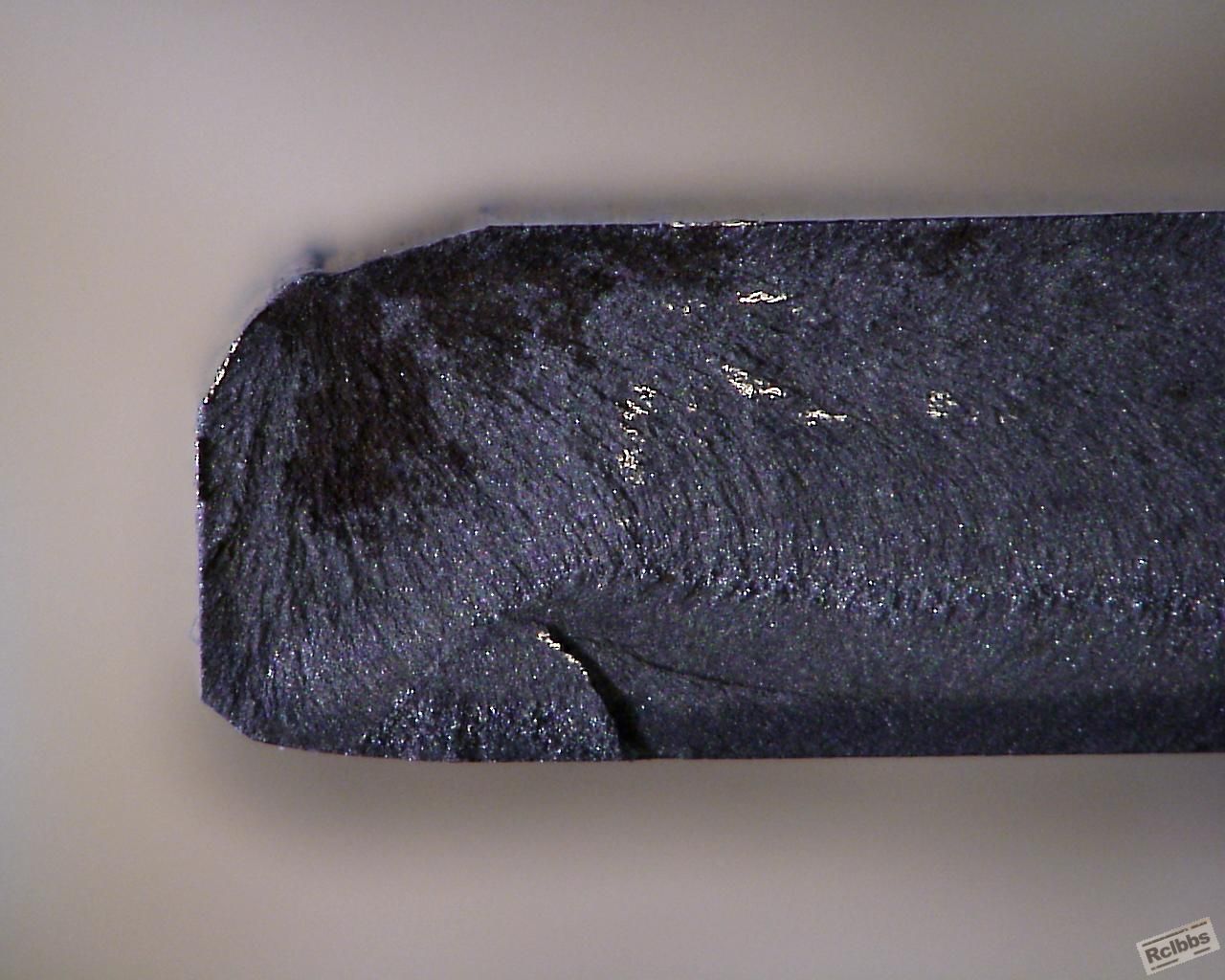

DK.jpg 这个轮毂轴承在3万公里时断裂,壁厚3.5mm,GCr15整体淬火,硬度合格,各位高工分析下裂纹源位置和开裂原因,谢谢!
签到天数: 30 天
发表于 2011-7-11 11:48:25 | 显示全部楼层
由图上看,裂纹源好像位于左上角处。楼主能不能多发几张图片啊,尤其是断裂宏观照片。

发表于 2011-7-11 12:09:26 | 显示全部楼层
我看到断口似乎有白点!不会是我眼睛花了吧!!

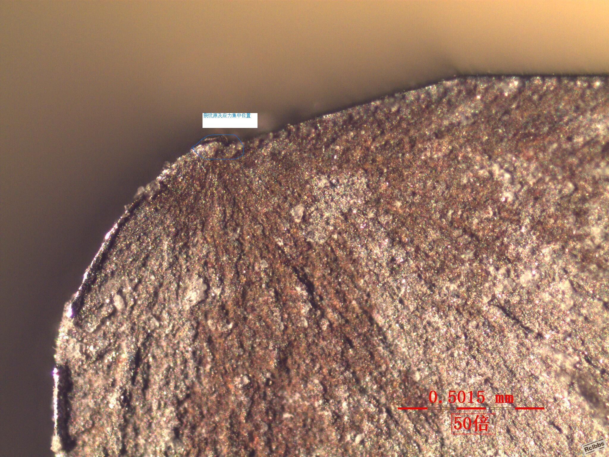

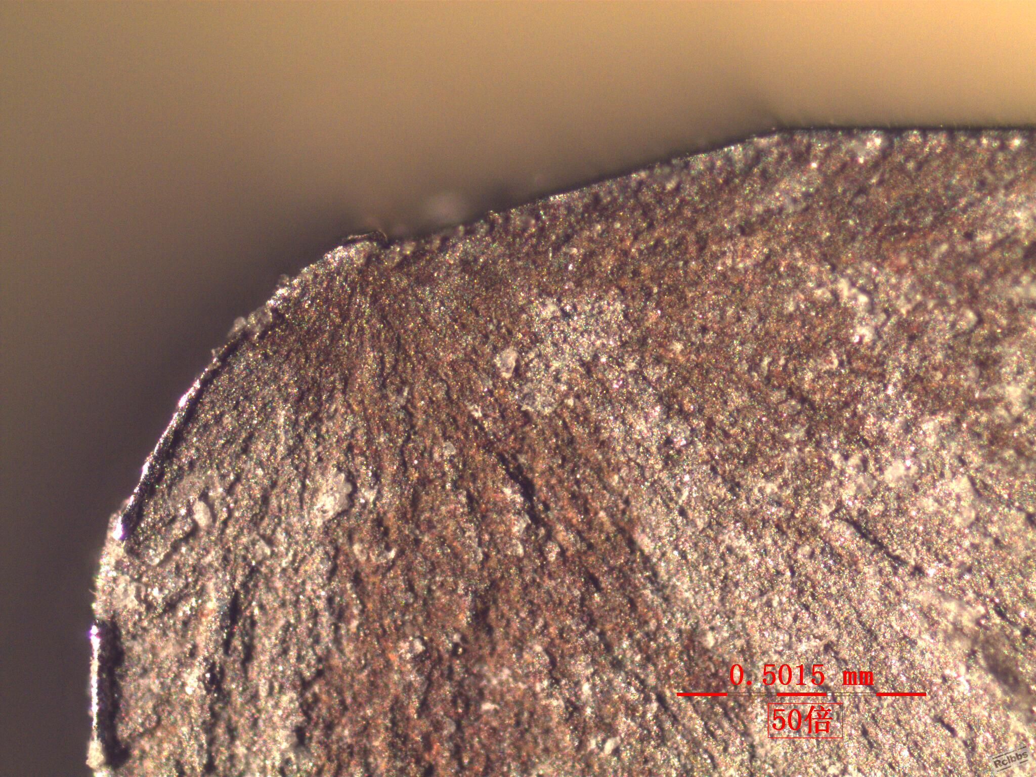

 楼主| 发表于 2011-7-11 13:40:42 | 显示全部楼层
    眼光厉害,确实有倒角位置不准形成薄边,产生了应力集中,再补一张倒角照片。

发表于 2011-7-11 14:42:19 | 显示全部楼层
回复 5# blightwu
    不知你说的倒角是否是所画位置,该位置是裂纹源位置。
 楼主| 发表于 2011-7-11 15:49:39 | 显示全部楼层
基本确定就是这个位置,由于客户没有要求进一步分析,就只打了硬度、看看断口,出了个初步分析结果。FRC通知了质保部,往后怎么处理我们就不知道了。
