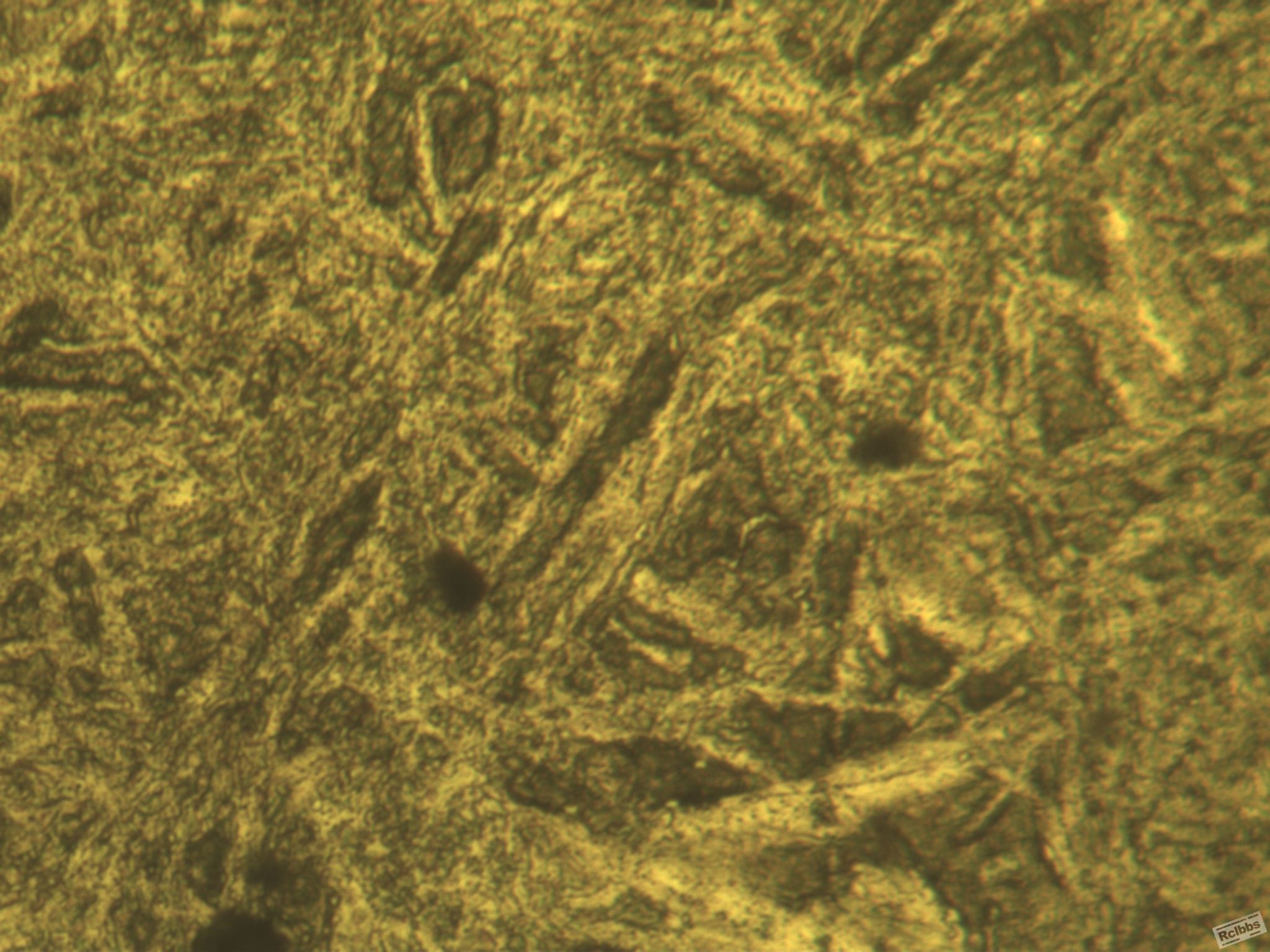

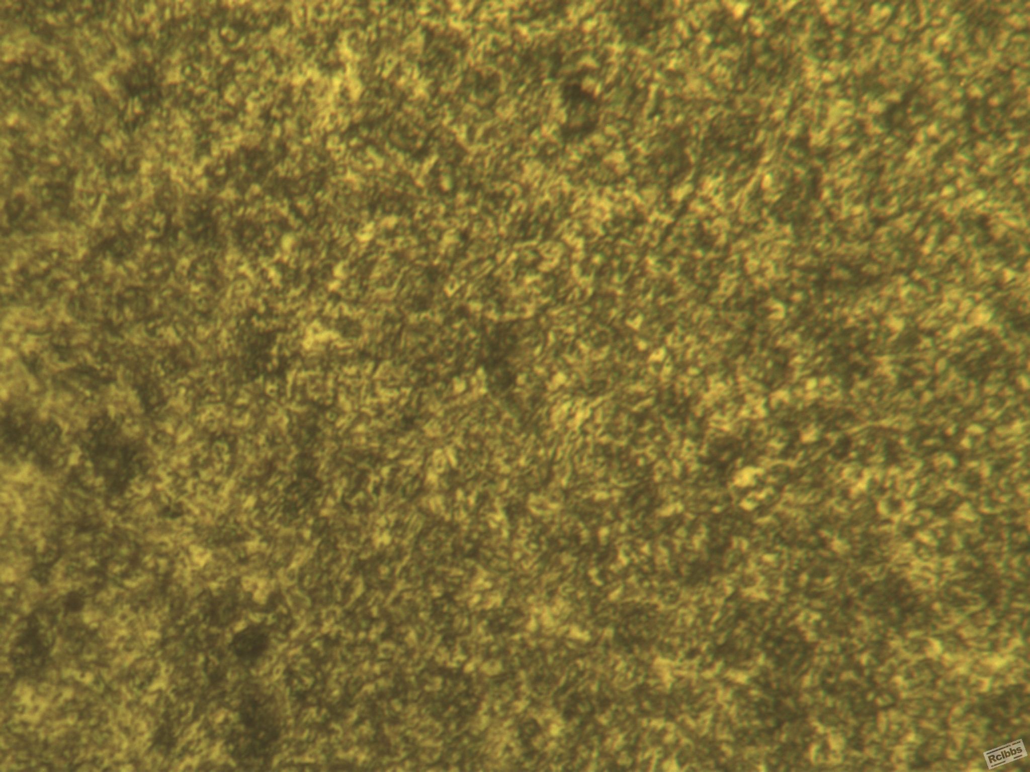

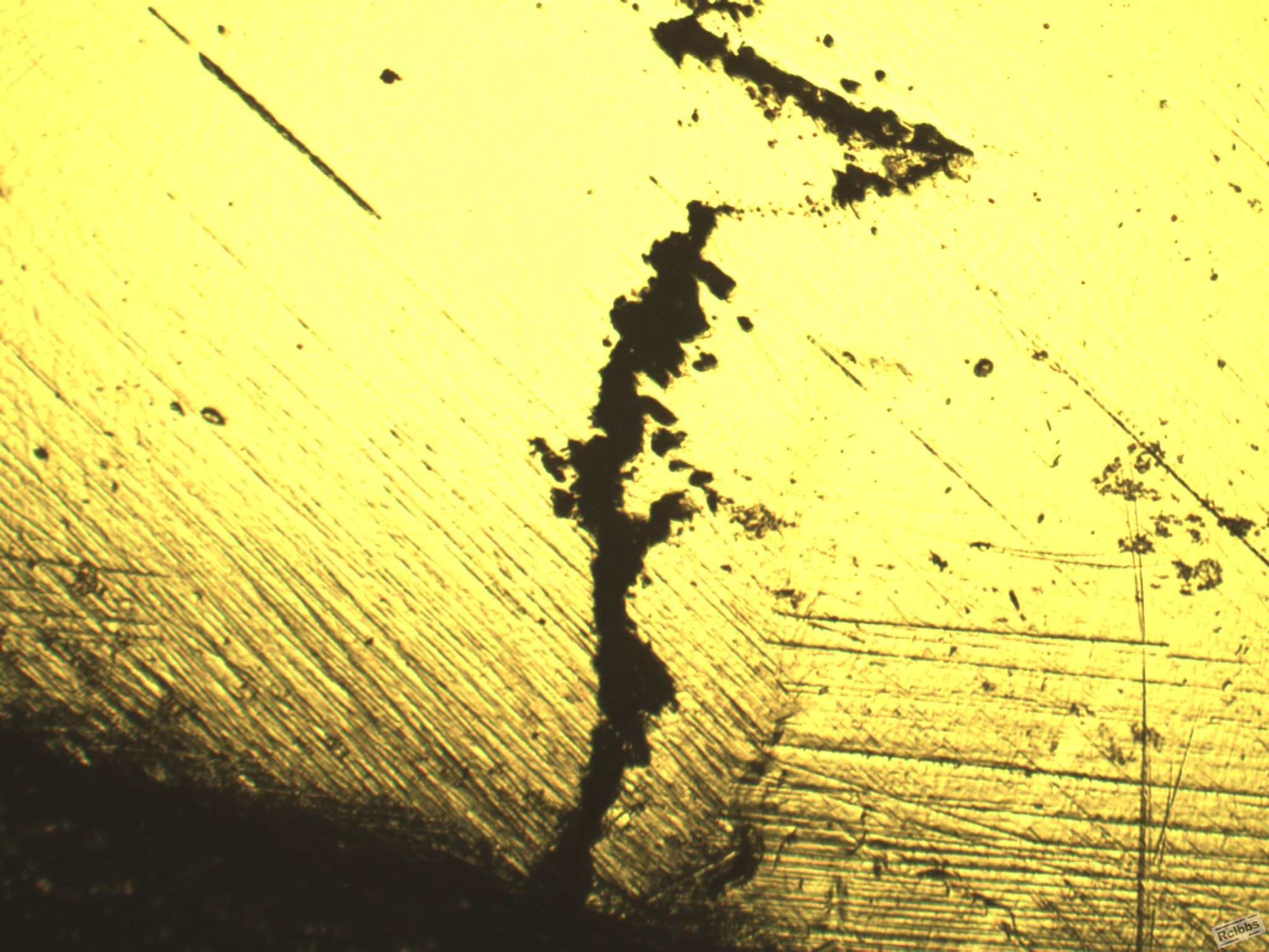

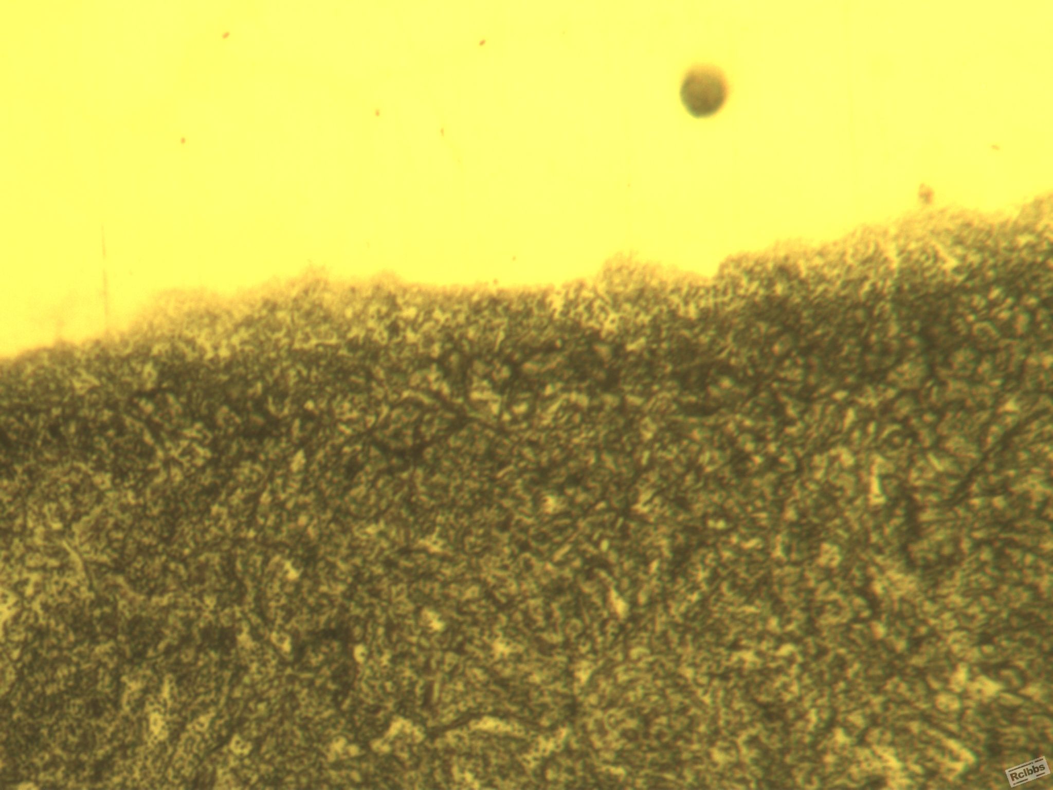

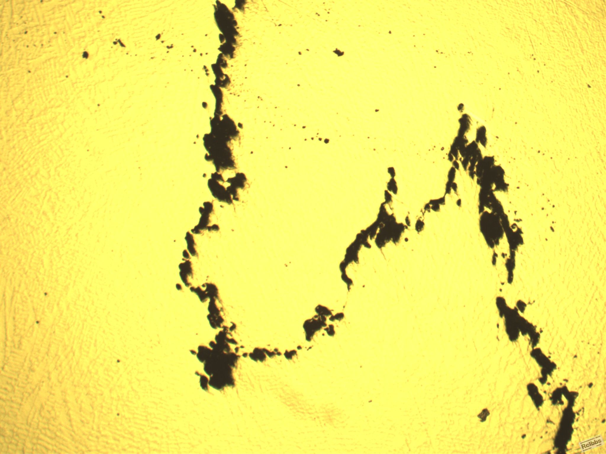

我公司生产高速精锻产品,在生产中使用焊接件做顶出装置,由于生产速度快,往往模具寿命不足,有些模具生产寿命不足1万件。下面附几张金相图片供大家讨论。有些不当之处还请指教。 2焊接50x.JPG 焊接2.JPG 焊接.JPG 焊接3.JPG
 楼主| 发表于 2011-7-11 13:16:38 | 显示全部楼层
晕了,图片描述怎么没传上来啊。前两张图片为堆焊后的裂纹空洞。第三张为基体组织500X(为什么组织)第四张为堆焊与基体的连接部位(由于合金焊接不容易腐蚀,呈现出明显的分界)最后一张为焊接连接处组织(呈现出组织过热粗大状态)

从最后这张图片看,基体组织粗大。
