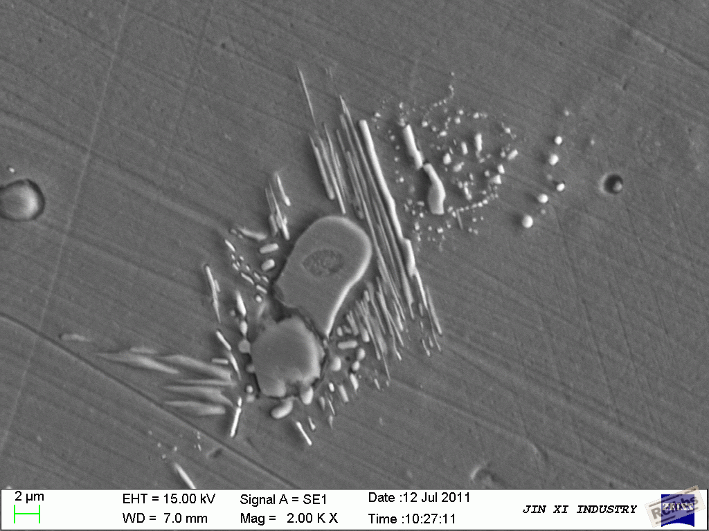

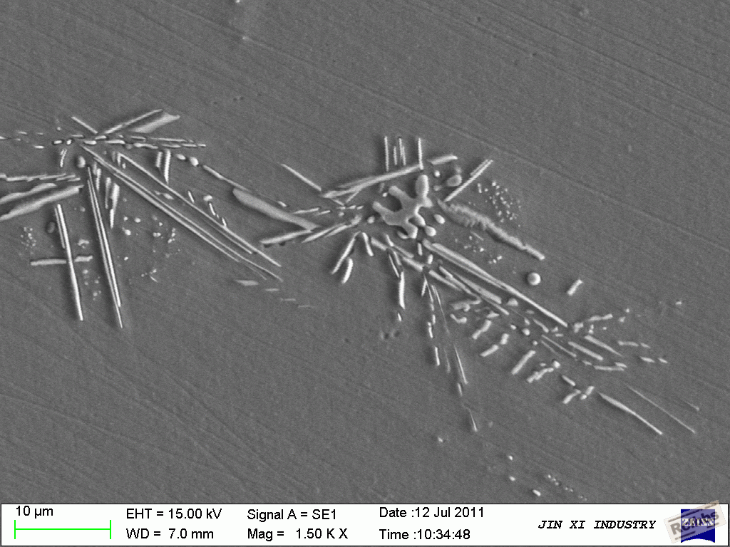

两图都是500倍,大家看看晶内的针状物是不是析出碳化物?如果是能否给出碳化物评级结果。

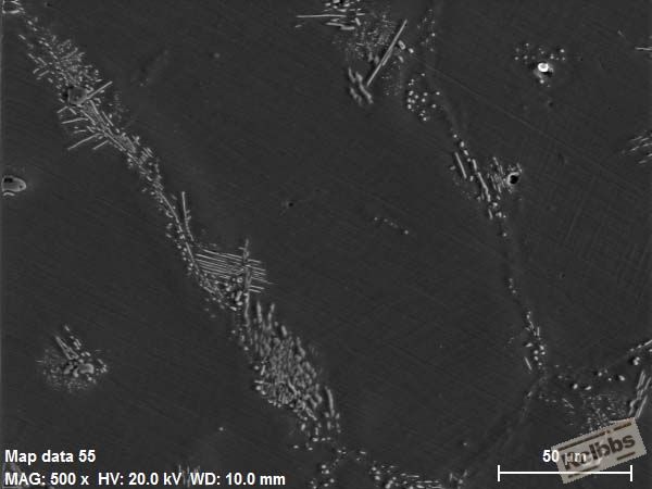

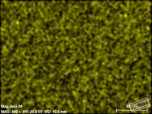

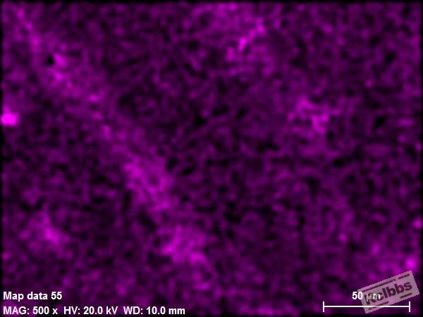

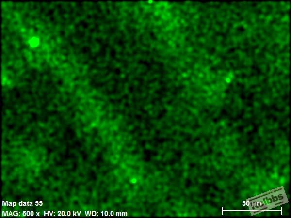

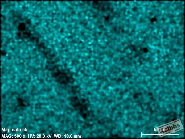

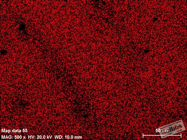

面分布图 紫色为Cr分布,浅绿色为F分布,红色为Fe分布,墨绿为Mn分布,黄色为Si分布 SE_SE.jpg SE_Cr.jpg SE_F.jpg SE_Fe.jpg SE_Mn.jpg SE_Si.jpg

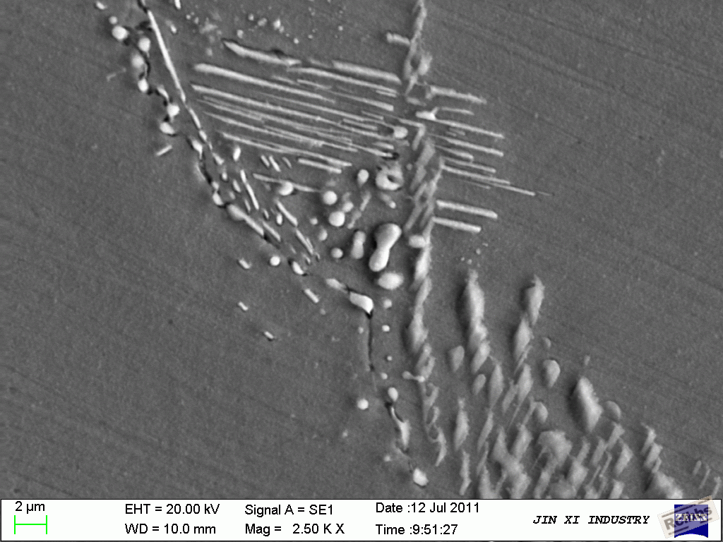

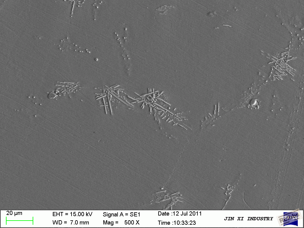

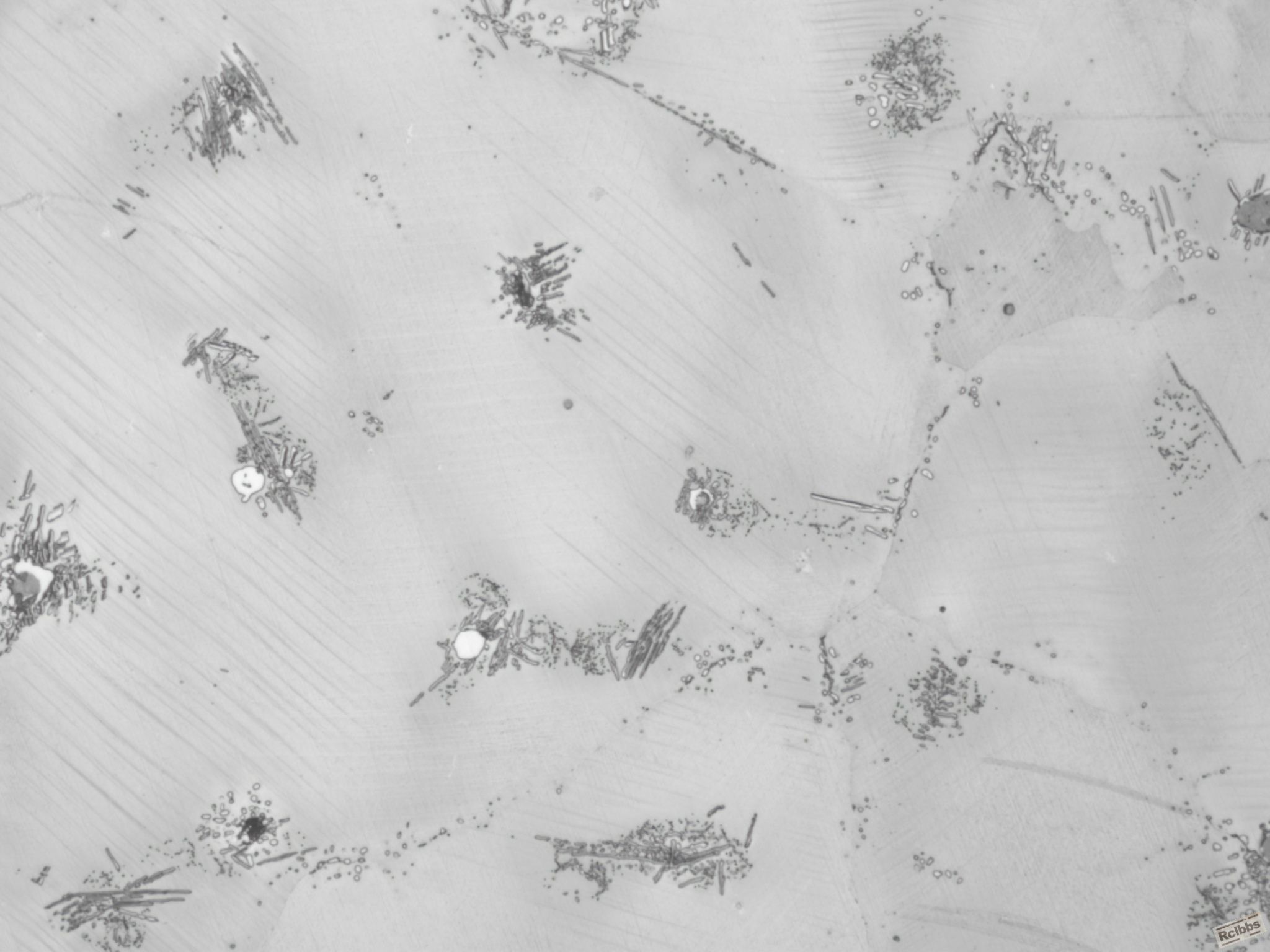

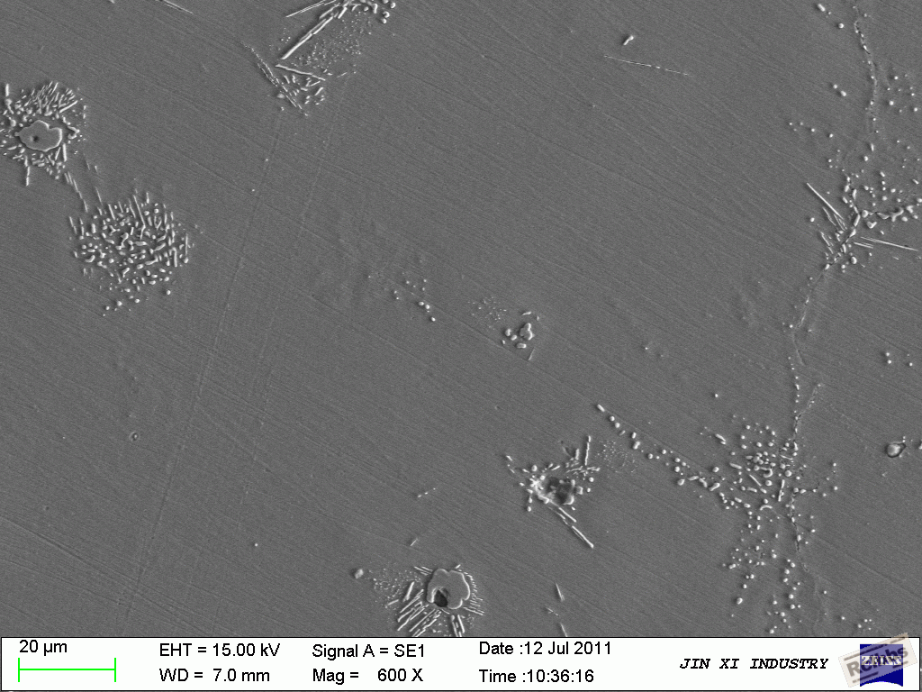

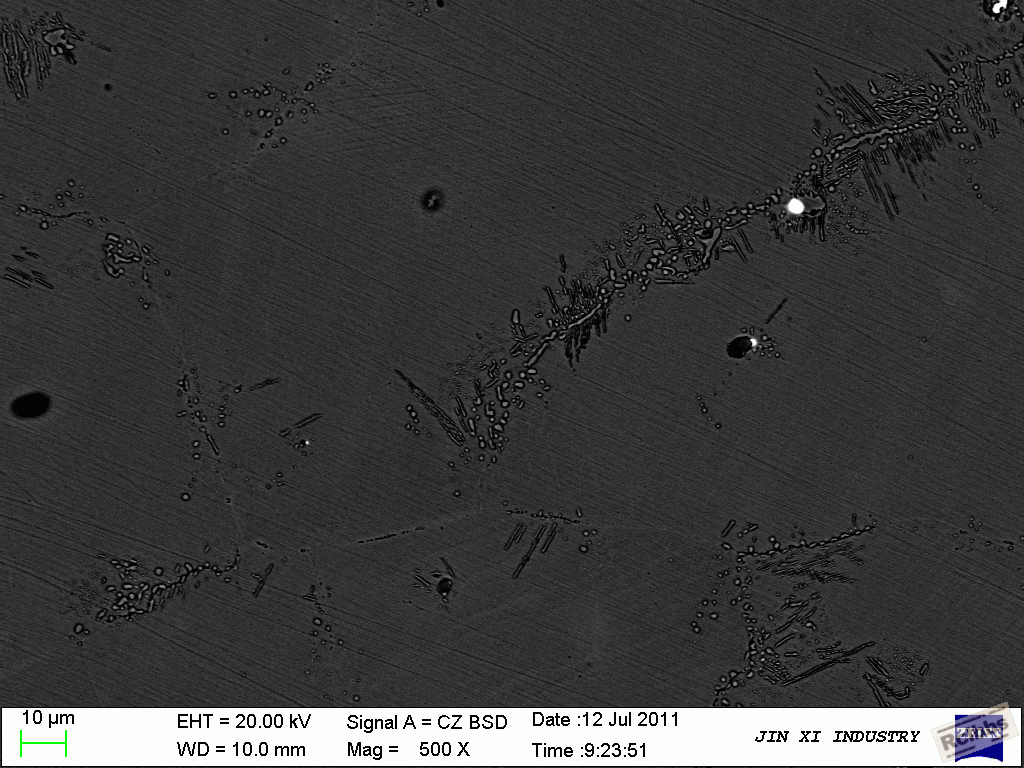

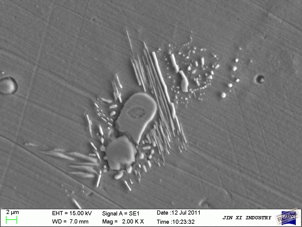

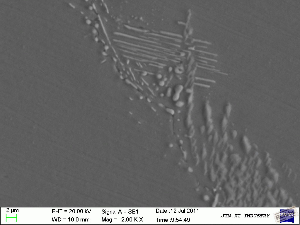

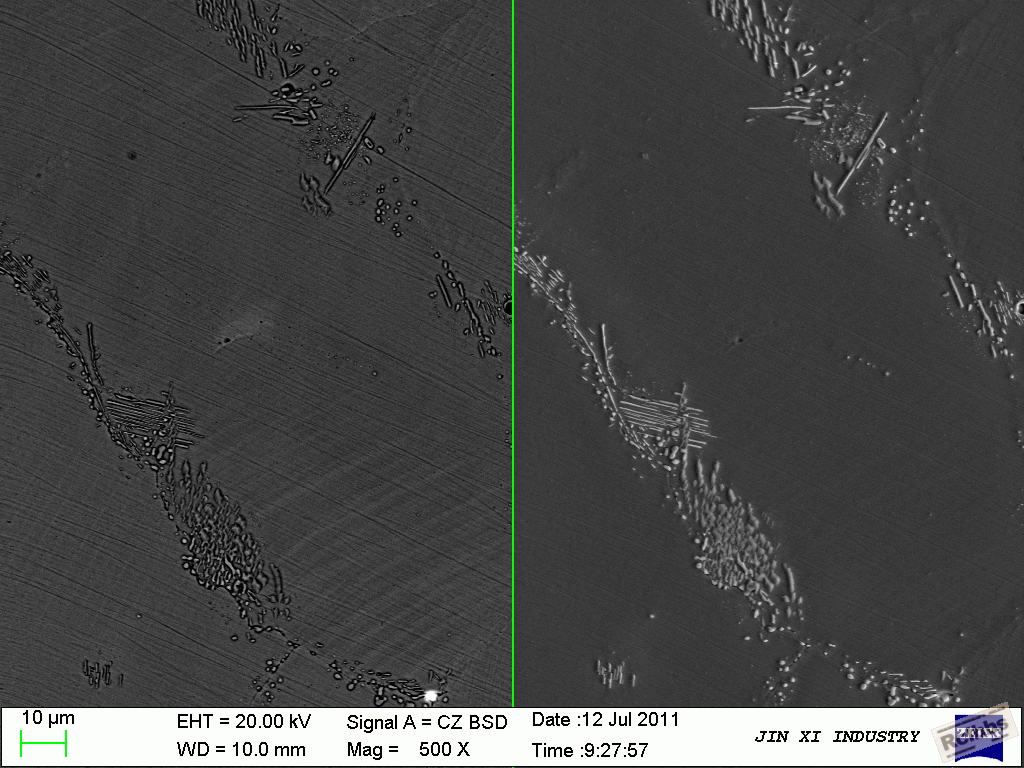

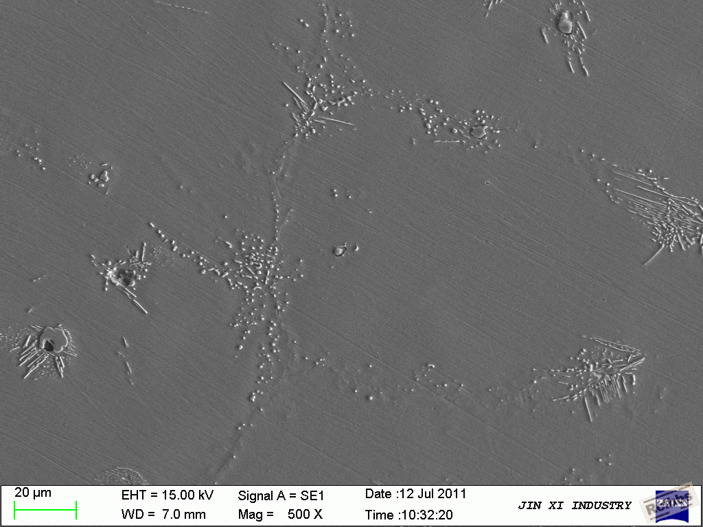

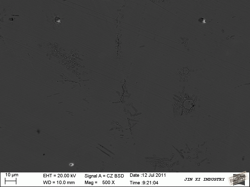

电镜若干图片,贴上来与大家共同学习

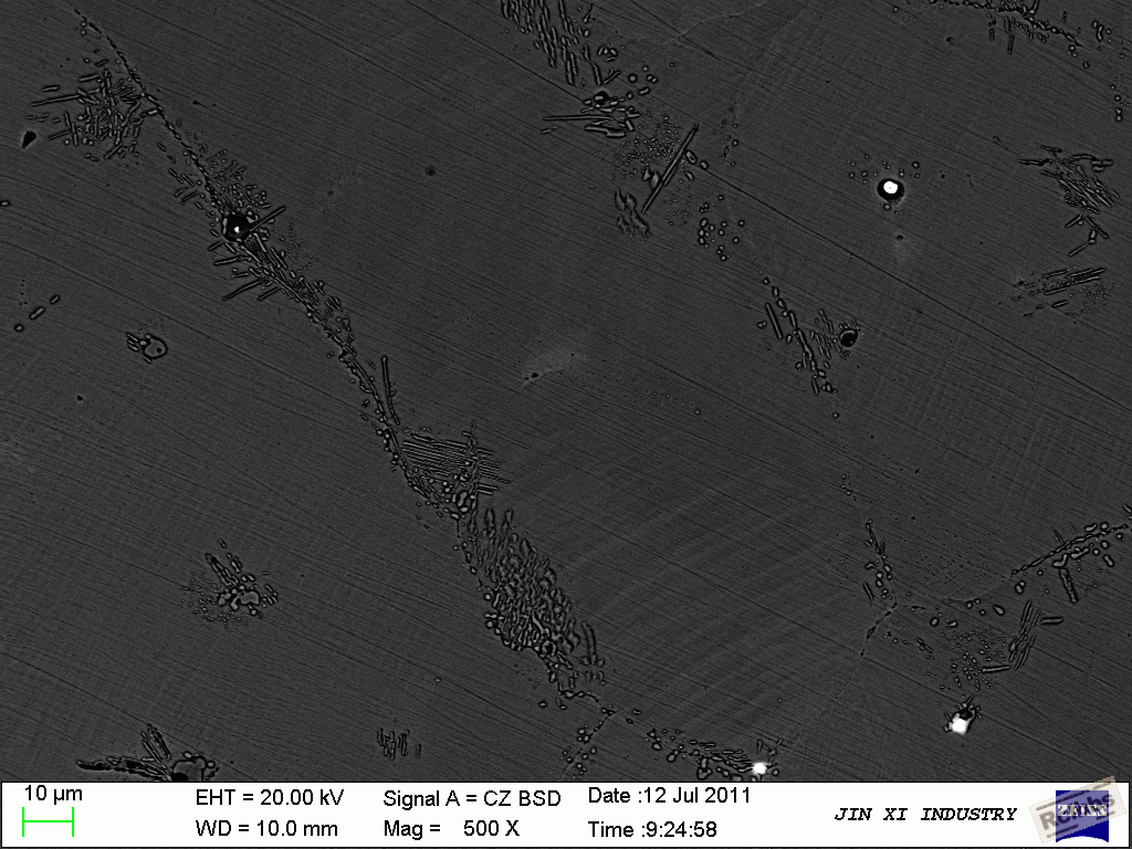

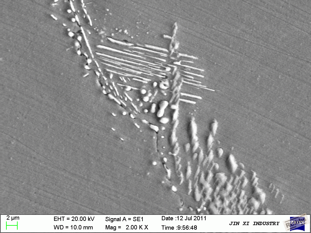

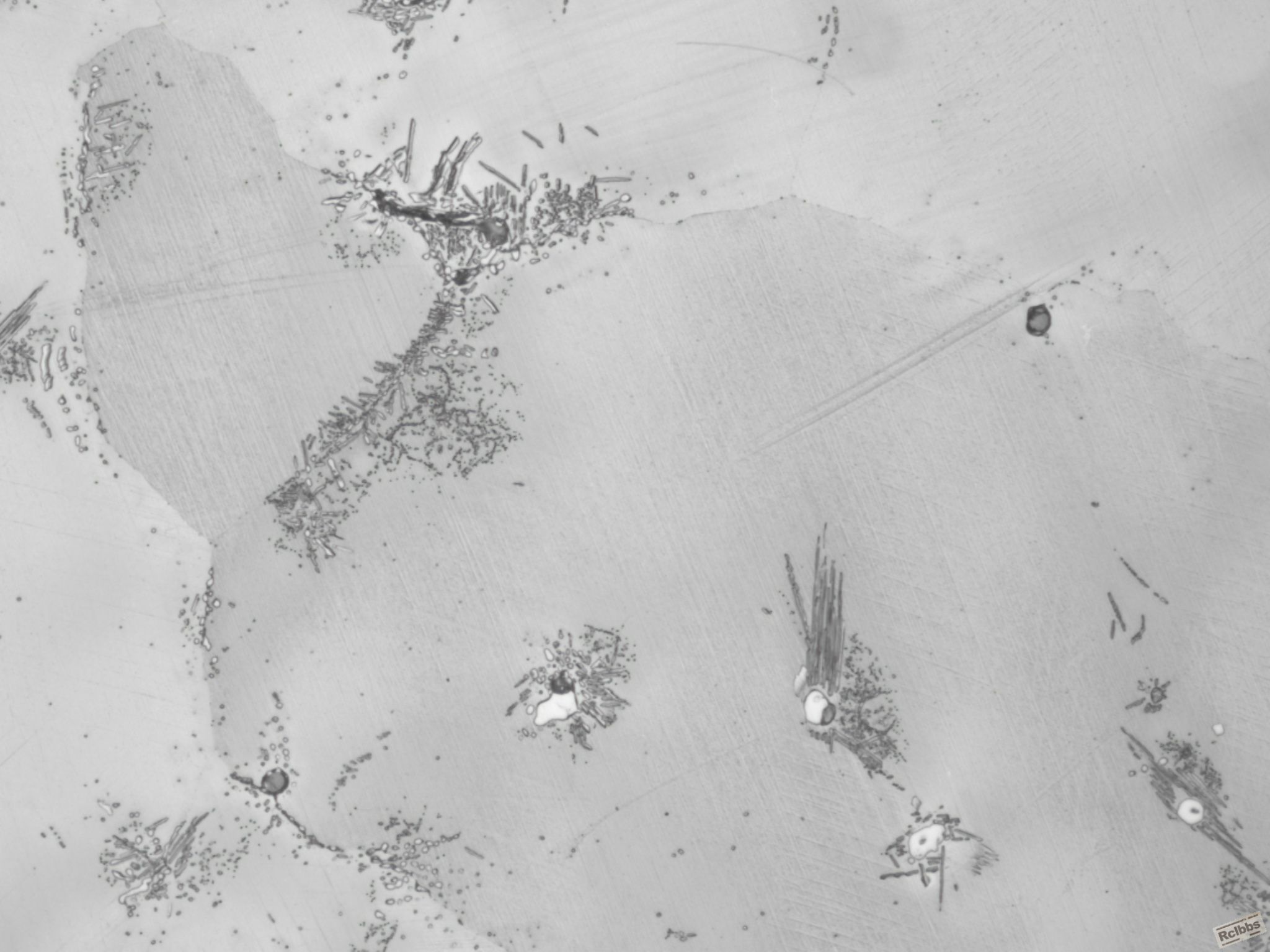

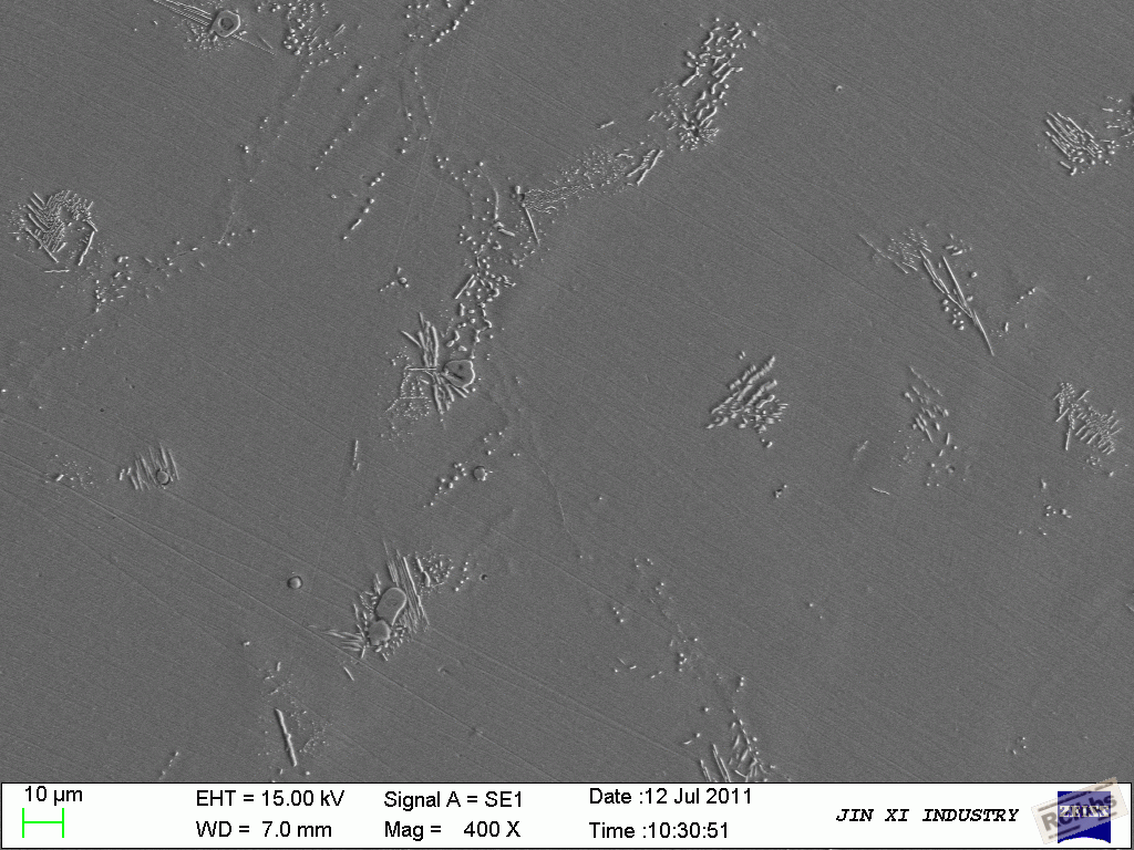

tanhuawu00.gif tanhuawu01.gif tanhuawu02.gif tanhuawu03.gif tanhuawu04.gif tanhuawu05.gif tanhuawu06.gif tanhuawu07.gif tanhuawu08.gif tanhuawu09.gif tanhuawu10.gif tanhuawu11.gif tanhuawu12.gif tanhuawu13.gif
参与人数 1热处理币 +8 贡献值 +8 收起 理由
gtn1314 + 8 + 8 感谢上传!
 楼主| 发表于 2011-7-12 19:49:40 | 显示全部楼层
说明一下:第一、二、三张图为背散射电子像,第四张为背散射与二次电子分屏像,其余为二次电子像
发表于 2011-7-12 19:54:48 | 显示全部楼层
碳化物主要有几种类型?主要成分有吗?从背散射图像看,至少有两种类型吧。
面扫描没有解释啊,说明什么呢?
 楼主| 发表于 2011-7-12 20:29:45 | 显示全部楼层
回复 12# gtn1314
    说明了针状碳化物属于Cr的碳化物,块状、球状或点状为Mn的碳化物。这点在背散射像上也能清楚显示出来。
 楼主| 发表于 2011-7-12 20:31:56 | 显示全部楼层
不好意思,由于疏忽,未将各个面分布的元素标上,系统默认为map  data 55
