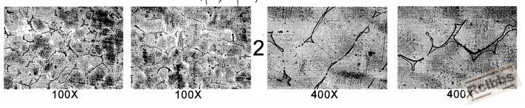

公司有一批316L的精铸铸件,用于淋浴房的五金小配件,由于精铸后没有进行固溶处理就直接发给客人了。客人在夏威夷,处于湿热的海洋气候,而且配件又是用于淋浴房的,客人反映铸件生锈了。
我利用学校的实验室对铸件做了金相分析。见下图(没有经过固溶处理的):

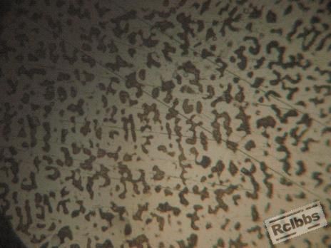

后来公司去联系了外面专门做热处理的机构,帮我们做了固溶处理,同时也做了金相分析。得出来的结果貌似是可以看到块状的奥氏体,但是图上有很多黑点。那个机构就说可能是铸件本身杂质的问题所致。我们拿固溶后的产品去做中性测试,在48个小时内就出现了锈点。按照国外的标准,是要通过1000小时的盐雾测试的。
我查过很多相关的资料,发现那个机构用的钢带炉其实并不适用于做固溶处理,因为固溶处理很重要的一点是要求快冷,他们的炉子做不到快冷。我后来又去了一趟他们工厂,问他们能不能用水淬。对方说由于我们的产品都是小小的一个,如果用水淬,有个很大的问题就是会氧化,而且氧化层会很厚的。不过他们答应用水淬重新做一次固溶,按照奥氏体钢的固溶处理加热到1050度,水淬快冷。
以下对方发回来的金相图:
请教各位大虾以下问题:
1.现在做出来的金相图有没有问题呢?
2.负责热处理机构的人说是铸件本身杂质多,所以后面经过了固溶也会生锈。这种说法诸位认同吗?
3.现在我们的处理方法是把没有做固溶的产品拿去电镀,确保防锈性能,这种方法可行吗?
4.经过固溶处理后的产品后续可以进行抛光和精加工吗?会不会对防腐蚀性能有很大的影响?
恳请大虾们不吝赐教,十分感激。

这个就是水淬的,当年我们的也是出口,铸后固溶,老外的要求是固溶后铁素体不超过10%就视为合格.
开始我们是放到水槽里,后来发现不理想,又加上循环水冷却,水温不要超过50(或40,记不清了)另出炉速度要快.
你这个金相肯定不合格,不说多少,就那个铁素体形态就没固溶好.我记得固溶后还有一道酸洗的工序.然后抛光.
 楼主| 发表于 2011-7-11 16:17:38 | 显示全部楼层
回复 2# wrcluomo
    你指的那道酸洗工序是指钝化对吧?
