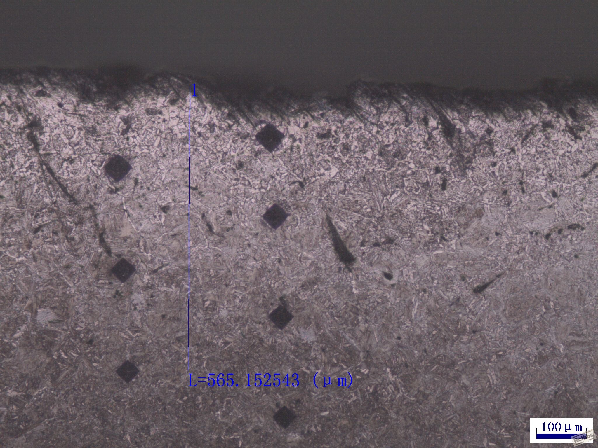

如题:哪位大虾   帮忙指点一下  如何估算出棒材的淬火保温时间???
前一阵做试验,得到图片  脱碳层太厚  怀疑过热    请大虾们帮忙分析原因

补充下条件:50CrVA  35*150  棒材   850℃  30min   550℃  120min    热处理后,断裂伸长率死活不够!!!!
跪求各位大虾指点迷津?????

脱碳应该与淬火前保温时间没啥关系!
