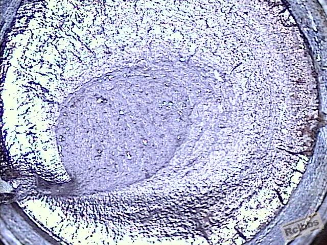

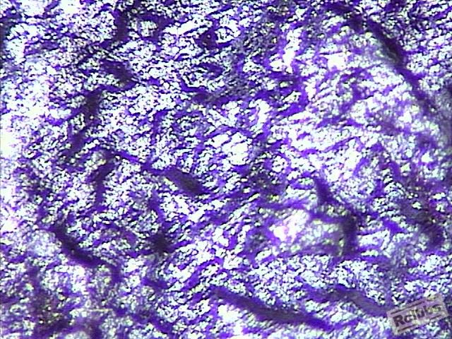

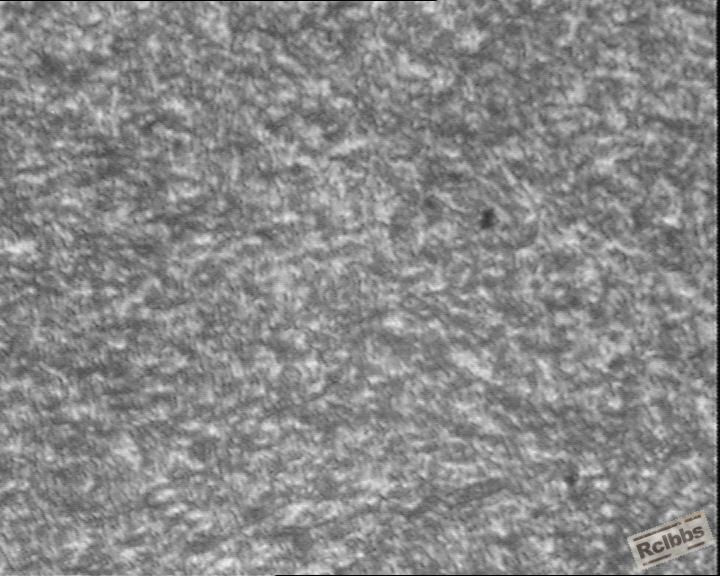

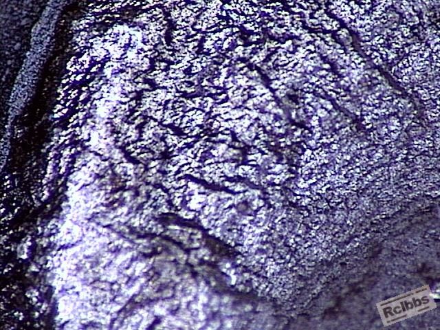

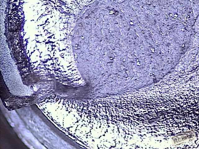

客户用螺栓断裂,是否为超拧断裂,材质10B21,淬火860,回火420,HRC25

发表于 2011-7-12 12:39:38 | 显示全部楼层
拍的太近了,1X-5X就可以了,你这图看不到整体断面啊,建议传2X图

发表于 2011-7-12 13:12:29 | 显示全部楼层
你拍的照片怎么这种颜色啊?从断口看是扭断,你的螺栓强度是否够,硬度低不低

 楼主| 发表于 2011-7-12 13:43:59 | 显示全部楼层
我用的是投影仪拍的。。。螺栓是8.8级的。HRC25符合要求
发表于 2011-7-12 19:22:54 | 显示全部楼层
螺栓受单扭矩时,设计强度应提高13%,单从照片看组织比较疏松,检查下成分,组织,再进行强度校核
发表于 2011-7-12 19:49:18 | 显示全部楼层
你那个断面怎么有那么多小裂纹?这个要分析分析。
我观察过普通拧断的螺栓断口,断口也有严重塑性变形,但是没有观察到很多微裂纹。
力学性能里韧性指标怎么样?

签到天数: 458 天
发表于 2011-7-13 13:44:59 | 显示全部楼层
版主你看到的类似裂纹的东东,应该不是裂纹,是照相是突起面遮挡光线导致的阴影吧!
签到天数: 69 天
发表于 2011-7-13 14:32:06 | 显示全部楼层
1  断口四周显示小平面(撕裂棱)明显,说明应力集中(螺纹不可避免)严重。
2  不排除表面脆化可能性,请LZ确认是否在保护气氛中加热淬火?是否螺牙根部表面复碳?都可能造成图示断口形貌。
3  10B21材料含Mn、B元素较高,可能出现可逆回火脆性问题,420℃回火后是否快冷?
4  过扭矩也会造成图示断口。
