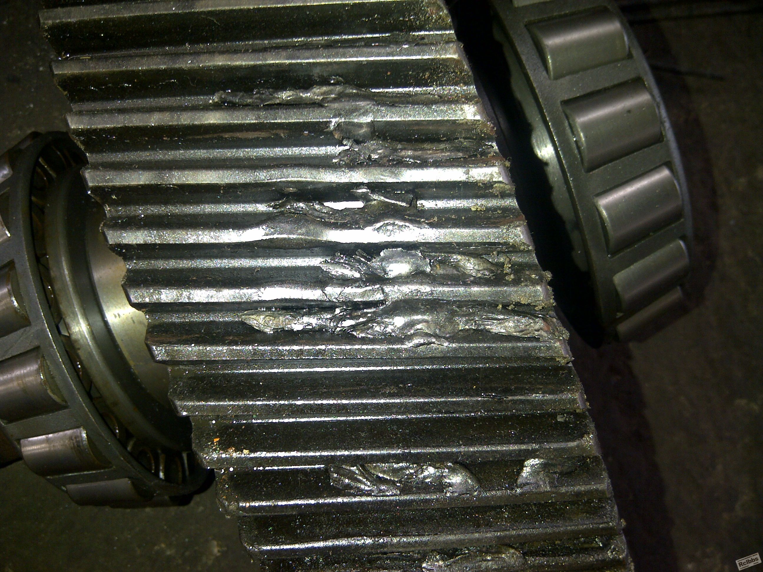

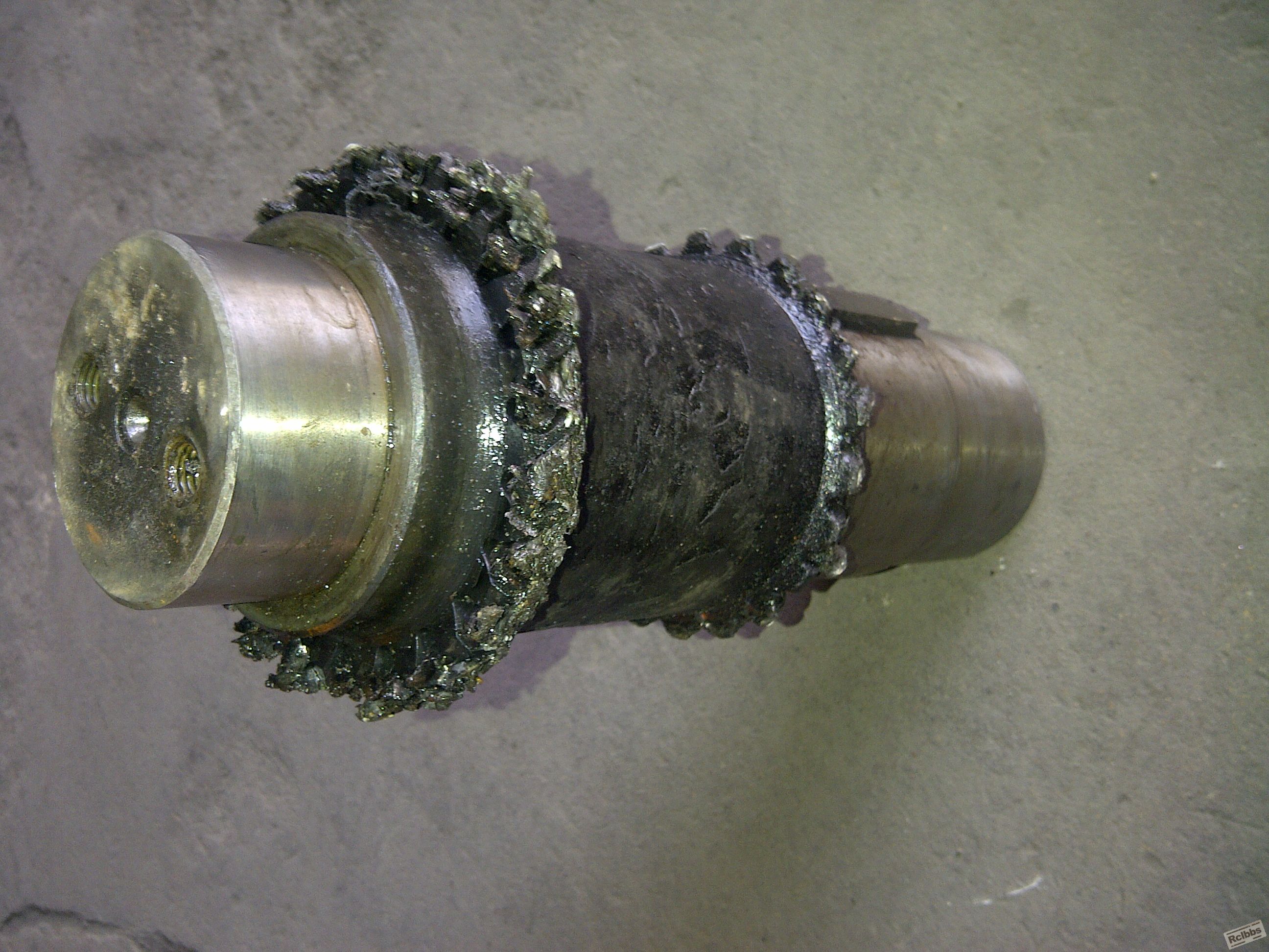

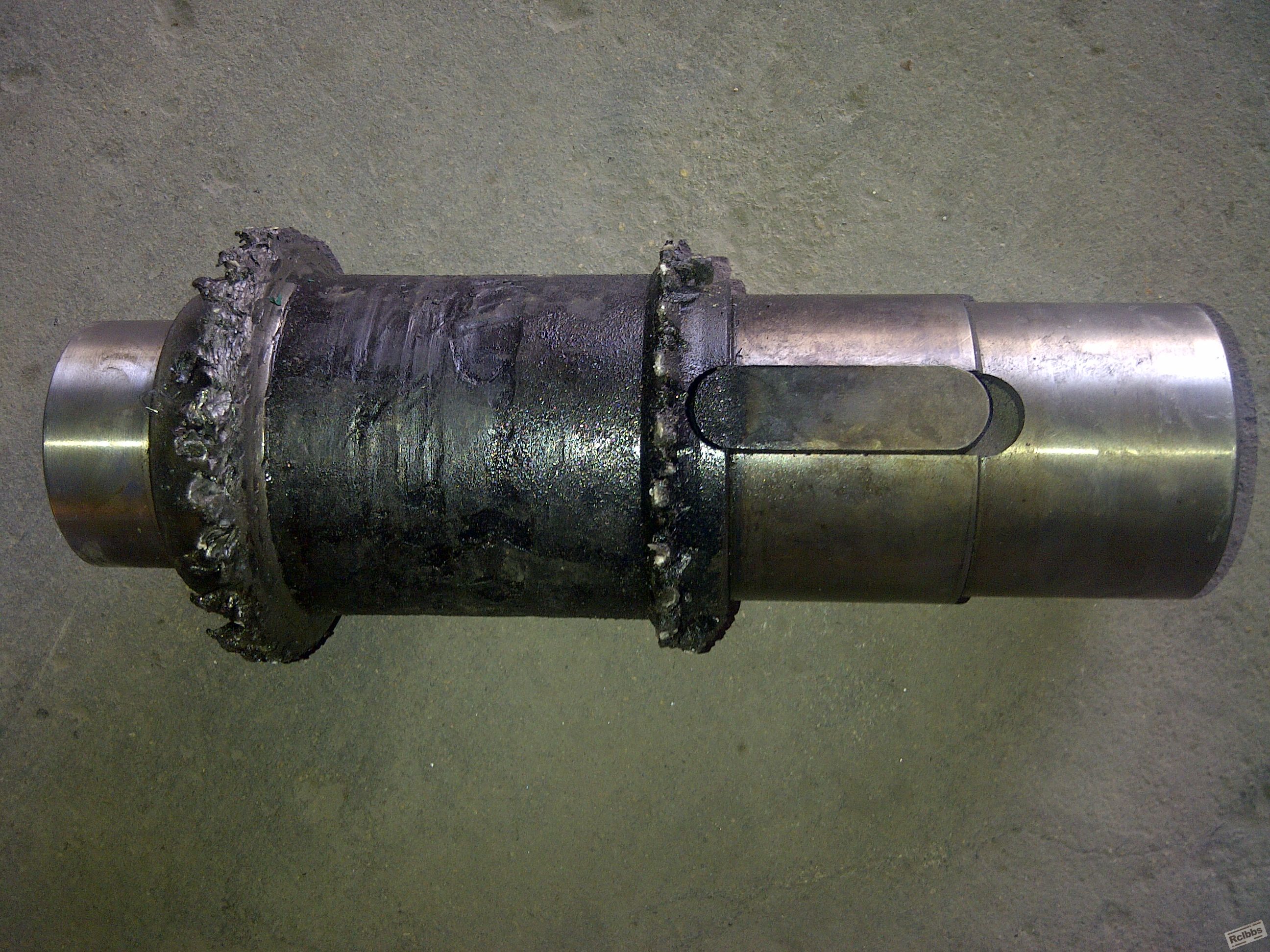

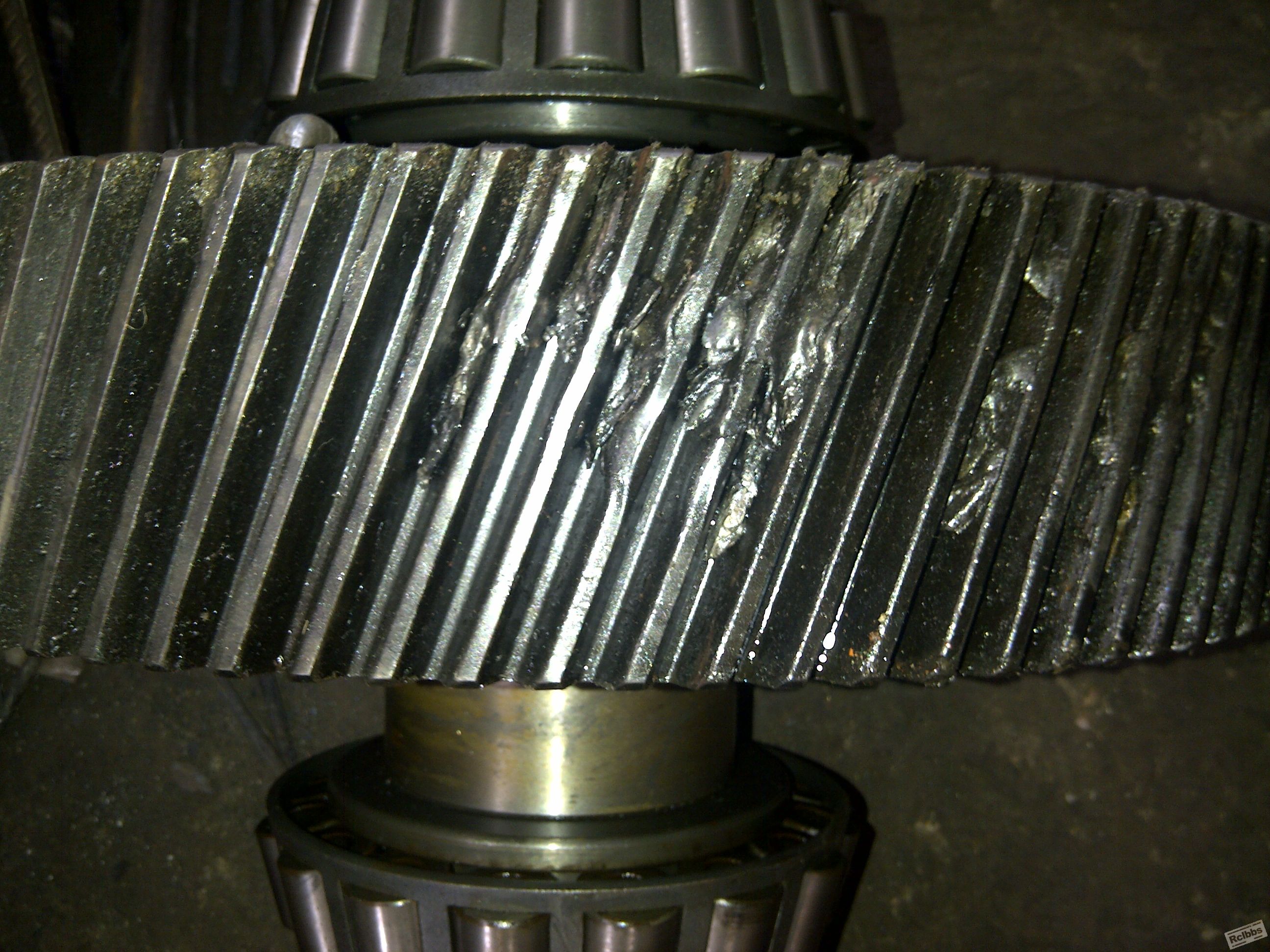

以前,我公司给客户热处理加工了一批减速机齿轮。最近有一个坏了,齿轮轴都剃光了,被动齿轮还有熔化的痕迹。请专家们帮我分析一下原因。[ IMG-20110627-00097.jpg IMG-20110627-00095.jpg IMG-20110627-00090.jpg IMG-20110627-00089.jpg

齿轮轴都剃光了,是不是说这个齿轮轴上原来是齿,现在给磨光,成轴了,
签到天数: 659 天
 楼主| 发表于 2011-7-12 16:17:30 | 显示全部楼层
对啊!

我个人认为是这根轴不是材料有问题就是齿部淬火质量有问题。看被磨损掉的齿轮轴,齿是没有了,而与之相啮合的齿轮基本完好(齿中间夹杂物是损坏齿轮的残齿),说明齿轮轴淬火质量明显不如现啮合的齿轮。淬火质量有问题只能是材料问题或淬火工艺有问题。你测定数据位置与齿轮轴中间位置相距甚远,不能代表齿部的实际数据。

回复:5楼-老热工。谢谢你发表的意见。不过我们是在齿轴的端面取样作金相分析的,应该说齿轴的节园处要比齿轴的端面处还要好。与齿轮轴相啮合的齿轮存在热塑变形现象(齿顶处可见)我们分析认为:一对齿轮在相互啮合工作过程产生热塑变形和热熔化现象应该和使用过程中发热有关。你说呢?

还是第一次看到齿轮被磨成这样,首先齿轮之间润滑不好是肯定的,但要找到润滑不好的原因,是却油,还是其它原因,除缺油、超载外,我更怀疑你这两个齿轮配合有问题,建议检查齿轮的啮合情况,多照几张大齿轮的照片,放大的,清晰的照片

从齿轮轴表面颜色看,有烧伤痕迹,相同状况下是润滑不良下的干摩擦热产生的,摩擦热使齿轮发生中高温回火,表面强度下降产生早期失效.

   但从以上图片观察:变速箱里发生了升温现象,而两轮的温度经历明显不一。小轮显现出严重高温退火氧化色以及塑性变形,而大轮观察不出受到高温影响的明显迹象。我估计可能与箱内油冷却介质的液面位置有关:小轮悬在液面以上根本没有充分接触介质的机会,大轮由于半径较长轮缘还有那么一点能够浸泡在液面以下,大轮运行起来每个齿勉强还可以沾上介质得到冷却,兼之速度相对较慢因故逃脱发热升温最终烧损的厄运。否则与小轮一样结果。
   分析该齿轮轴失效原因是机箱油量不够所致。

我仔细看照片,发现在齿轮轴上的表面颜色,有发黑烧伤的痕迹,好像是润滑油干烧结焦的残碳痕迹。第三张照片在齿沟和节园附近好像有熔化金属附着(流态状),这是不是第一,二张照片上的齿轮轴齿部被挤掉的残量熔化附着金属?是不是齿轮在运转啮合过程中出现过温度比较高的现象?仅供参考。
