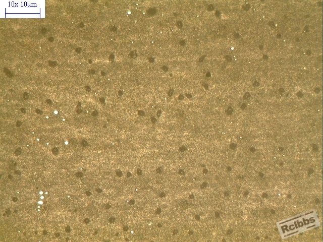

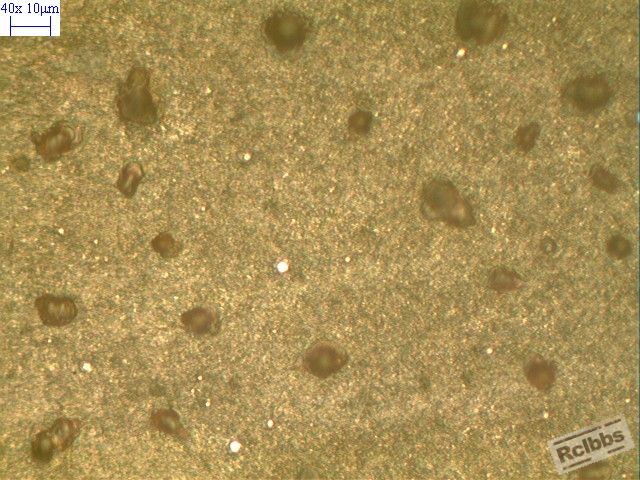

GCr15原材料分析,Φ85的热轧圆钢,淬火后观察碳化物,发现有大量夹杂物,请问各位专家,图中是何种夹杂物?

不像是夹杂物,象是制样有问题,重新制样试一下。

不会是夹杂物,制样问题。磨制麻点

夹杂物好像没这么规整,不是制样问题,可能是处理问题.

应该是制样问题,抛光的时候小心点

应该是制样问题,重做一下试样

重新制样,试样不干净

请楼主重新制样,样品没有清理干净,有杂物存在,也有部分氧化物存在,同时请在没有腐蚀状态下观察上传

重新磨制处理试样再看结果

重新磨制试样后没有这般样子,怎么减少制样麻点?

制样的问题,表面不干净

试样做好后  用无水乙醇擦干净  效果会好一些

你可以直接从新抛光后用无水乙醇清洗后吹干后在观察是否是夹杂物!

买自动磨抛设备,就是贵了点。

同意制样有问题,应当注意

今天刚碰到你说的情况,是制样问题重新磨一下抛一下,清洗干净就好了。

你的这个应该是制样过程中问题,水渍没有搞干净,引起的脏东西或者锈蚀。

从照片来看,存在碳化物带状偏析和碳化物网状(轻微),看不到夹杂物存在,照片中的黑点属制样问题。
