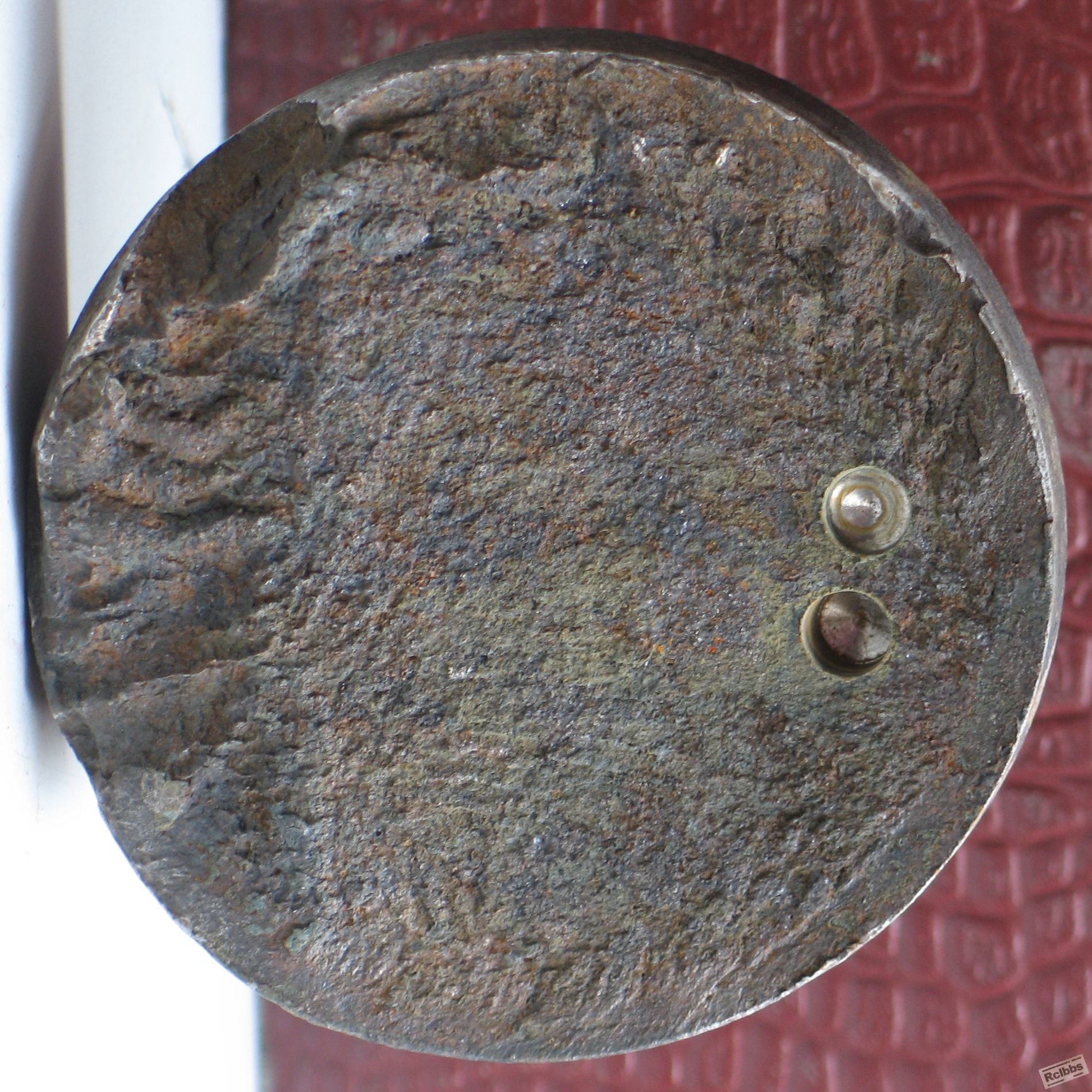

[讨论] 大家看看这个断口的裂源在哪?

上面的俩眼是客户在送检前进行了化学分析取样,大家凑合看吧,哈哈
发表于 2011-7-12 22:00:38 | 显示全部楼层
初步判断在样品右侧,看起来是低周疲劳断裂?
发表于 2011-7-13 00:04:44 | 显示全部楼层
同意楼上观点,是铸铁吗?能说说使用情况什么的吗

这是一个大约85mm直径的销轴,材料30CrMnTi,井下使用的,基本受纯剪切力,使用不到三个月发生断裂,从表到心部检查金相组织,表层约有5mm全淬硬层,稍有过渡后就全部为珠光体+大块铁素体。
我个人认为是有两个源,右侧及左侧偏下高起部分。请求高人验证!!

4点钟方向。。。

同意楼上观点!!!O(∩_∩)O哈哈~

同意4点方向,一个源,怀疑这个件硬度不足

    该工件要求hrc35-40,图纸未明确标出是外表面还是心部或者二分之一半径,表面硬度打下来有高有低,高的到hrc45低的到hrc31,完全淬硬层约5mm,淬硬层里面就是珠光体+铁素体了

个人同意五楼的评判,右侧偏下和左下部的裂纹源

怎么看出来裂纹源在哪呢
一句两句说不明白,多看,长时间积累啊

感觉像扳断的,没有疲劳,裂纹源在3点到6点的位置,凸起的地方最后断。感觉而已。

我觉得还是这两处是裂源,主要是看到放射纹汇集于此。纹路最粗的地方肯定是最后断裂,但是左侧裂源的开裂方向是向右,最后在左侧形成最后断裂

如果工件只是受剪切力,考虑到配合问题,那么表面应该是受力最大,所以裂纹应该首先在表面生成。感觉应该在右侧左下。另外可以将两个断口合拢观察。以确定裂纹位置。

疲劳断口是由以裂纹(疲劳源)为中心逐渐向内扩展的若干弧线的光亮区(贝壳状)和最后断裂的粗糙区(结晶状或纤维状)所组成!
根据以上观点:疲劳源应该在中心部位以及右下一圈(个人观点)

同意断裂源位于3至6点位置。从楼主所描述的组织、材料、尺寸来看,这样的组织是达不到使用要求的,所以,在使用中断。也就是说,热处理或设计有问题。请问楼主,该销轴的设计要求是什么?正火+表面处理吗?正确的处理应该是调质处理+表面处理。组织为回火素氏体+淬硬层

从宏观特征看,似乎在右侧3点、4点处是疲劳源,裂纹扩展速度较快

何为3点、4点?  怎么看出来裂纹源在哪呢?请前辈们指教
