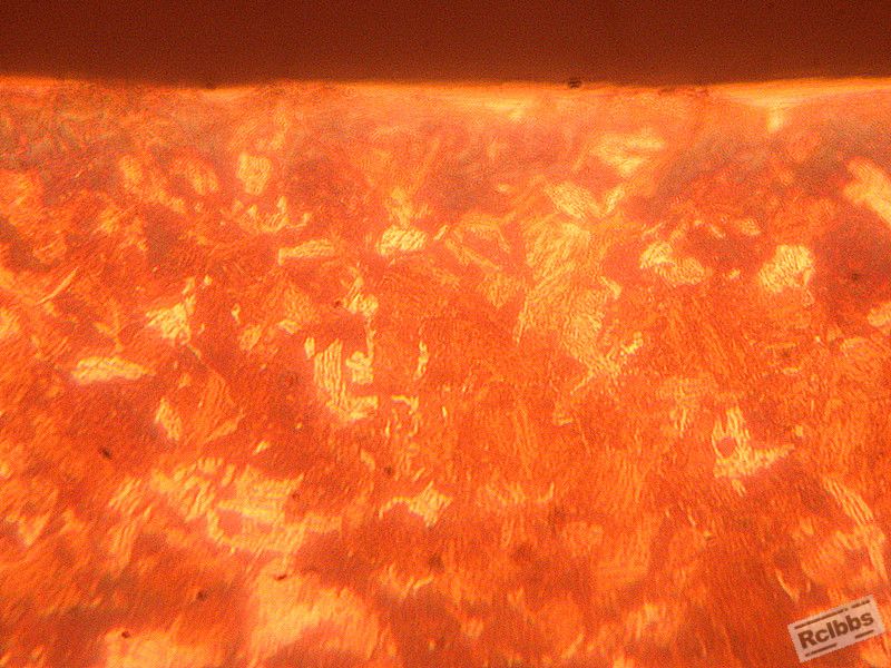

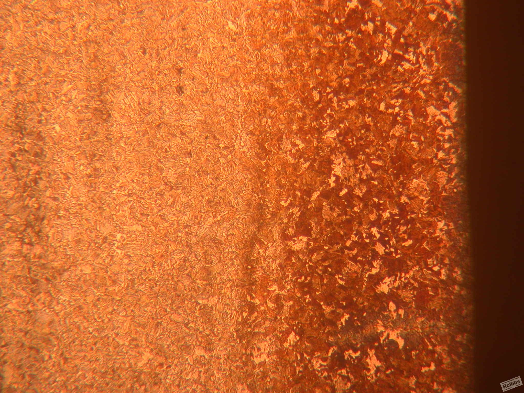

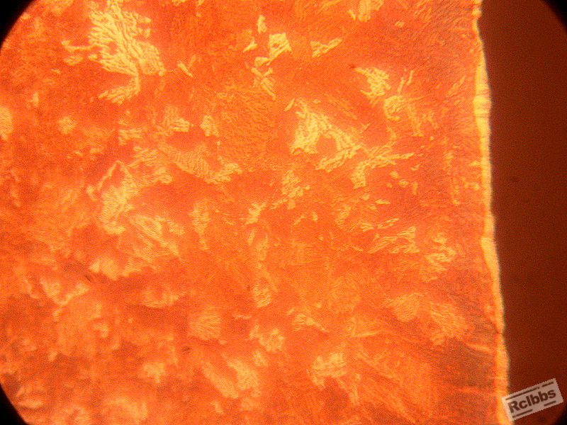

DSCN6154.JPG 12.jpg 13.jpg 请专家看看图中表面氮化组织是什么,工件先调质后氮化的

第一张是100倍,后面两张是400倍的,怎么看不到脉状的氮化物?
平时检验试样时都看到氮化物的,级别在2-3级

太模糊了,建议更换滤光片,使用绿色或者纯黑白较清晰
