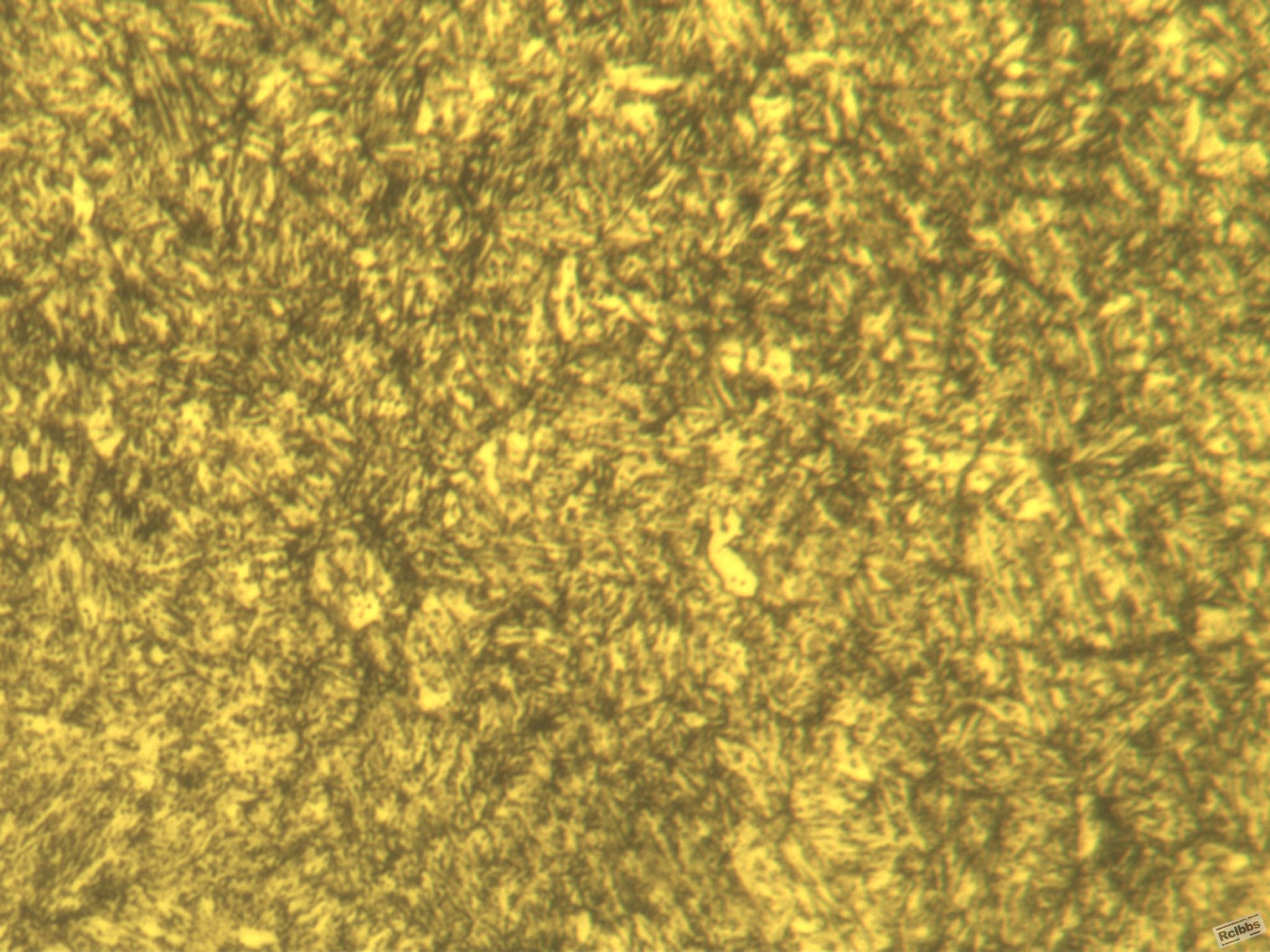

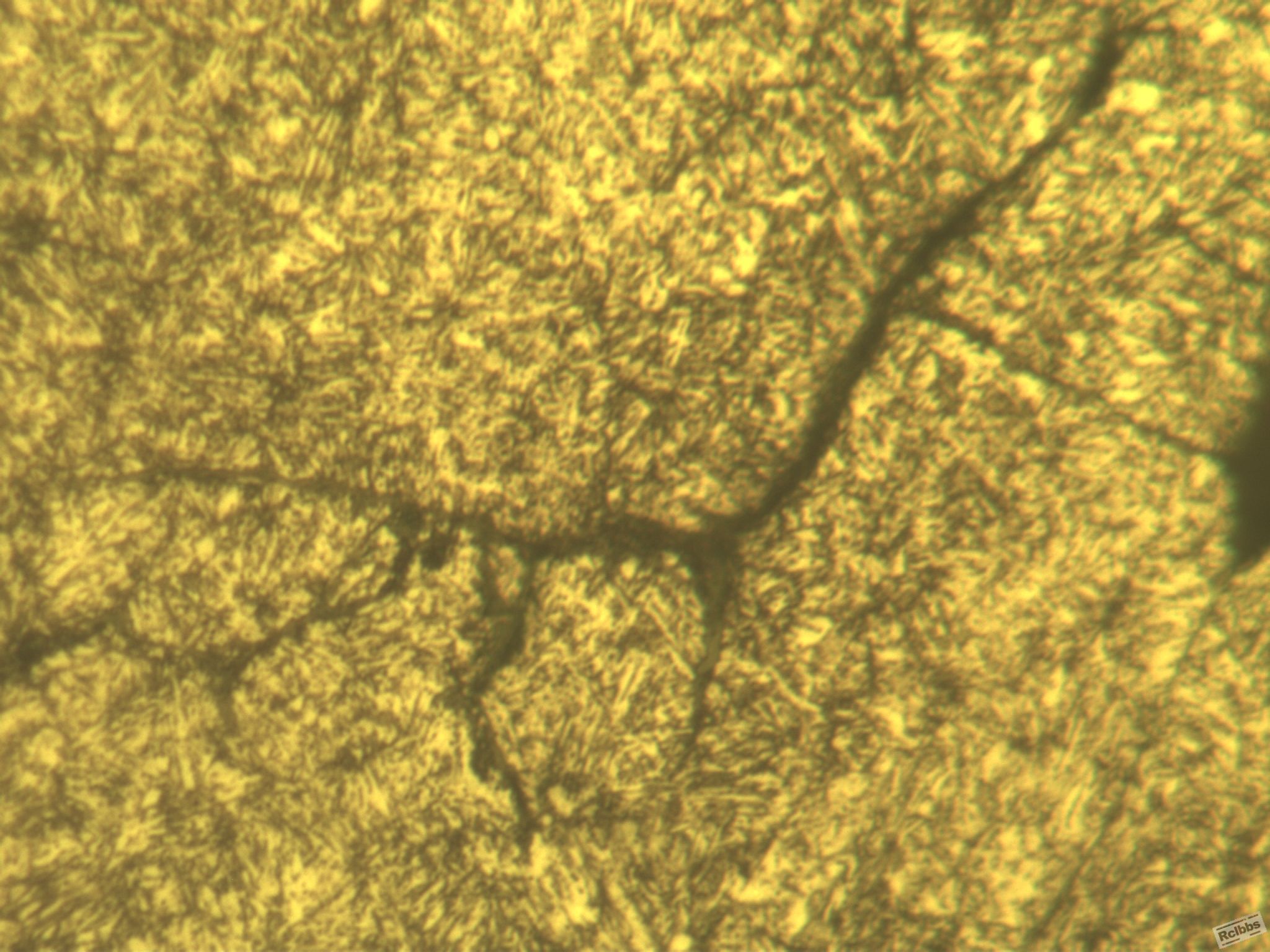

发表于 2011-7-13 10:26:03 | 显示全部楼层
从裂纹的走向来看,应该不是材质本身的夹杂等问题出现,与材质的本身应该没有关系,能给一张高倍的镜像图么,个人意见,如有不对请指点。
 楼主| 发表于 2011-7-13 11:59:58 | 显示全部楼层
我们现在的金相水平也只能是这样了,显微镜最高500倍,而且数码相机拍照也不清楚。

用JB/T8420-96,晶粒度按GB6394-86 金属平均晶粒度测定方法
