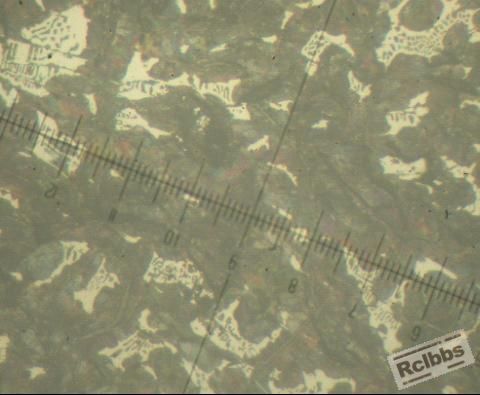

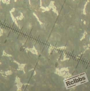

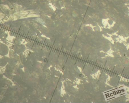

请老师们给分析一下灰铸铁金相组织!

1、图片不清晰
2、存在白口组织,莱氏体和共晶碳化物,可能是局部激冷
3、看石墨不要腐蚀,可参考GB/T7216-2009
