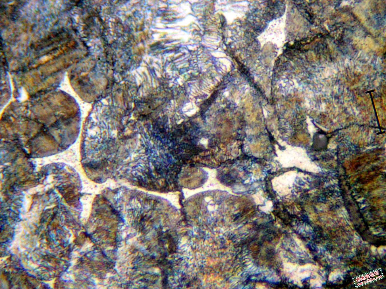

灰铸铁金相检验中,低倍可见共晶团。其边界到底是什么组织呢?
高倍时好像看见的是碳化物或是磷共晶组织 ,是否正确?

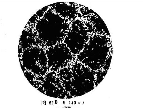

 楼主| 发表于 2007-9-14 19:51:26 | 显示全部楼层
引用国标《灰铸铁金相》上的磷共晶图片,大家辨别一下!

《金相分析技术》中有明确说明:
共晶团边界的白色相,既不同于碳化物,也不同于基体,是一种含有合金元素的中间相,富集有含较多形成碳化物的合金元素,强度明显比基体高。它的作用细化共晶团,减少了脆的倾向,提高了铸件的耐磨性。

铸铁水凝固时 先生晶核 然後逐渐长大 最後相遇於团界cell boundary. 杂质/合金元素浓度 此处最高. Steadite 常见於  triple(3) boundary. P% 更高时 才出现於两cell团界.

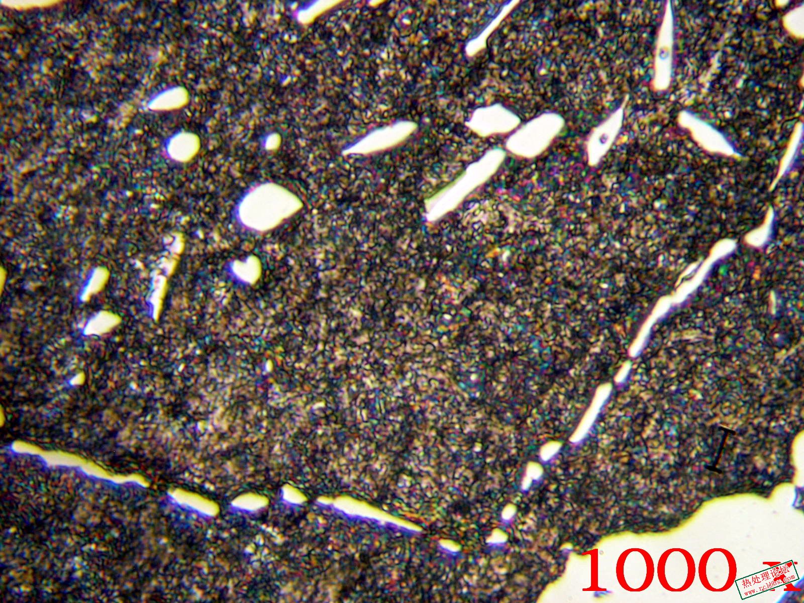

发表于 2008-3-1 23:39:24 | 显示全部楼层
很爛的素材組織 SKD 11
spinning tooling破損分析.   弄错了, 请删除!
這是很爛的SKD 11素材組織. 晶界碳化物與帶尖角的碳化物, 對模具韌性傷害很大.
