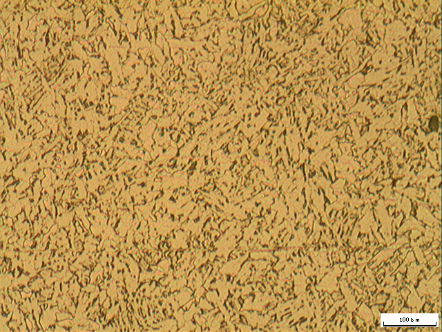

HFW 成型中发现此批材料不易于成型,做了金相请大家帮忙分析。
试样是 4%的硝酸酒精溶液。
我观察基体组织是:低碳马氏体,不能定性是回火索氏体还是托氏体
大家给看看我分析的对不?
B+M 原因是冷却速度过快
因为B+M 所以性能好,因M分布不均 所以出现硬块
力学:屈服 401MPa   抗拉 500MPa
         延伸率 31
表面硬度:86HB  局部有硬块91.5HB
金相照片 X500

这个材料我没有接触过,看图片和楼主的描述,个人觉得楼主评判是对的。还请大家来评论

可能是针状铁素体组织。

组织没有那么复杂,就在铁素体+少量珠光体,硬度都那么低,怎么会是马氏体和贝氏体嘛

看着金相应该不是回火索氏体,但是针状马氏体似乎也不是很明显啊!

没接触过这个材料,请问该材料含碳量多少?处理工艺呢?硬度这么低?低碳马氏体硬度能低到这个程度,但是屈服和抗拉还不算太低,求高手分析供学习!
