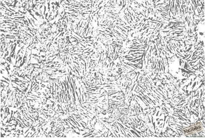

请问各位大侠,这是什么组织?是珠光体么?

楼主知道什么材质吗?黑色的应该珠光体,其余的像粒状贝氏体

 楼主| 发表于 2011-7-13 16:37:53 | 显示全部楼层
这个是34CrNiMo的,谢谢啊
发表于 2011-7-13 17:00:15 | 显示全部楼层
粒状贝氏体易出现在中低碳合金钢中
签到天数: 133 天
发表于 2011-7-13 23:26:47 | 显示全部楼层
同意楼上的,应该是贝氏体
签到天数: 140 天
发表于 2011-7-14 13:12:03 | 显示全部楼层
那是否为下贝氏体???
签到天数: 103 天
发表于 2011-7-14 14:23:36 | 显示全部楼层
产品经过什么处理,图片放大多少倍??
发表于 2011-7-15 15:40:14 | 显示全部楼层
是铸造的吧?我看怎么像魏氏组织
发表于 2011-7-15 15:55:35 | 显示全部楼层
多少倍 ?
好像是贝氏体
发表于 2011-7-15 16:00:53 | 显示全部楼层
此工件经过什么处理能否先告知,然后确定组织就能准确一些
