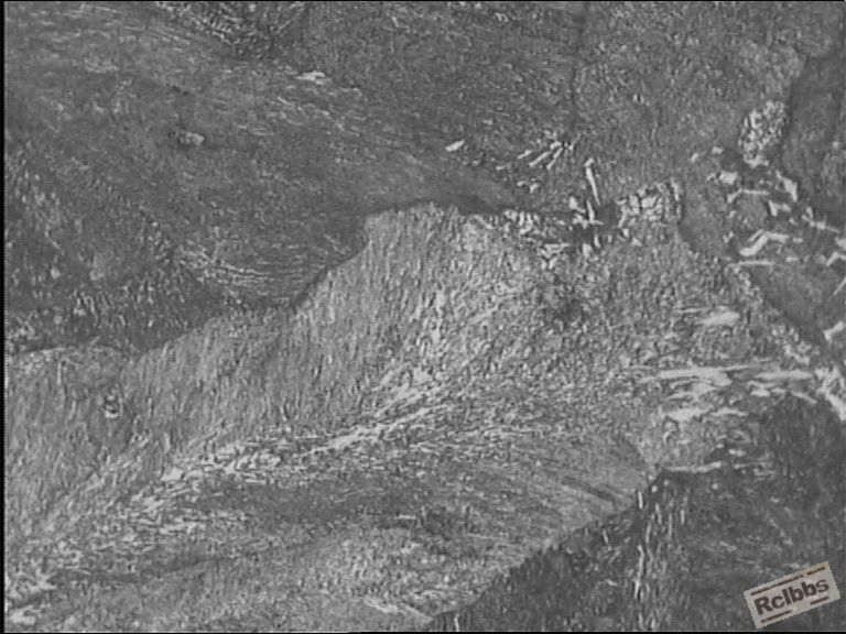

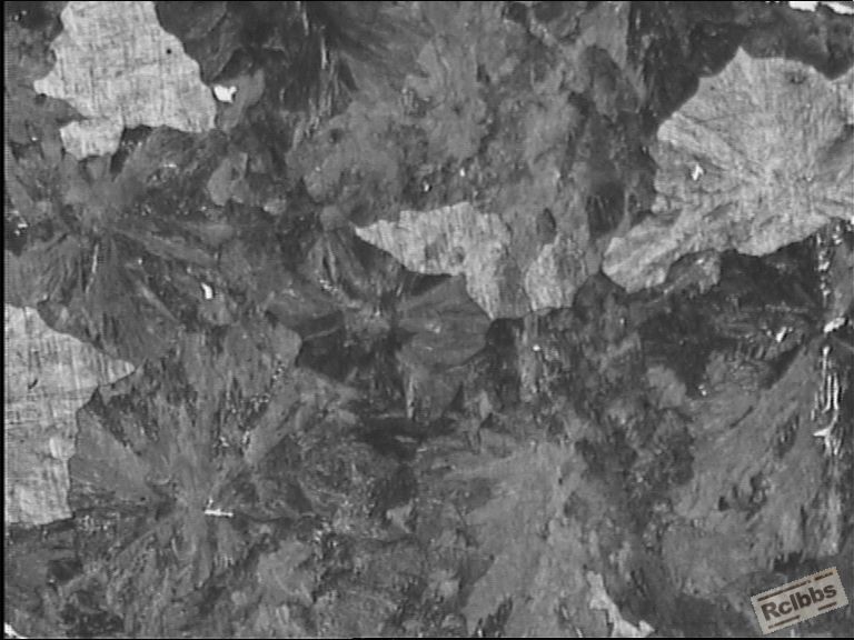

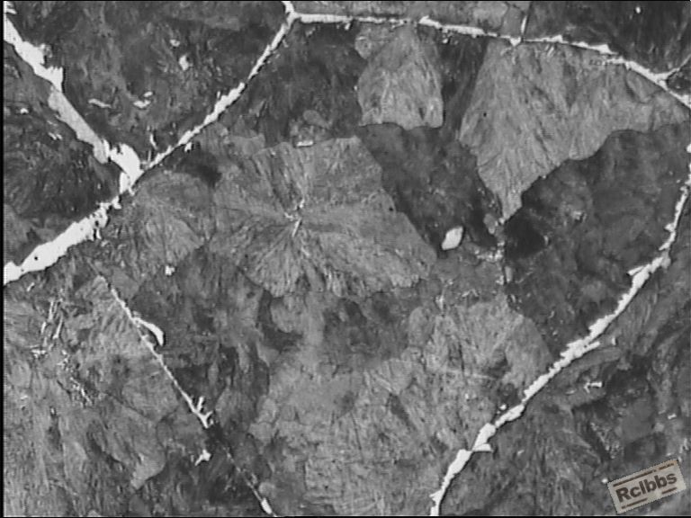

是腐蚀时间不够么?之前腐蚀的都不是这样的组织,这次的金相有点特别,不知道是什么原因,求高人指点。
产品工艺是:70 t LF炉外精炼→R8m四机四流连铸机连铸→热送(冷送)。
2)轧钢连铸坯热(冷)装→蓄热连续式加热炉加热→高压水除鳞→φ550×1机列粗轧→250 t热剪切头→φ430×4机列中轧→飞剪切头尾→φ320×6机列精轧产材→飞剪分段→冷床冷却
真空感应炉熔炼→空冷  得到

真空感应炉熔炼→空冷--------融化了,又回到了铸态?

贴个正常的组织对比下?

珠光体+网状铁素体,不知道放大倍数,感觉晶粒有点粗大,还有珠光体含量有点多,不像25CrMoA正火组织
