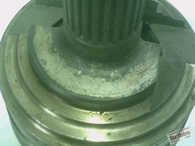

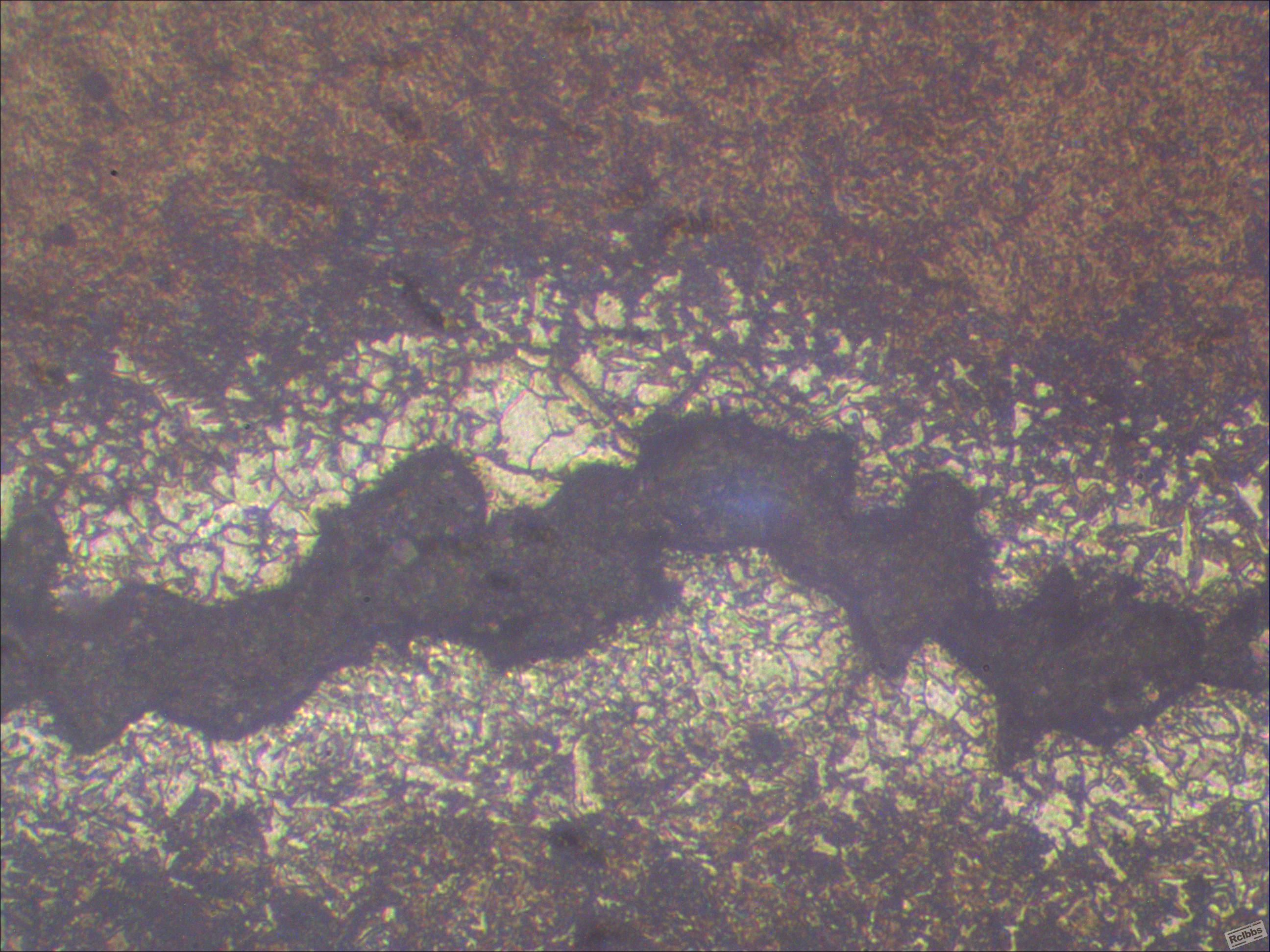

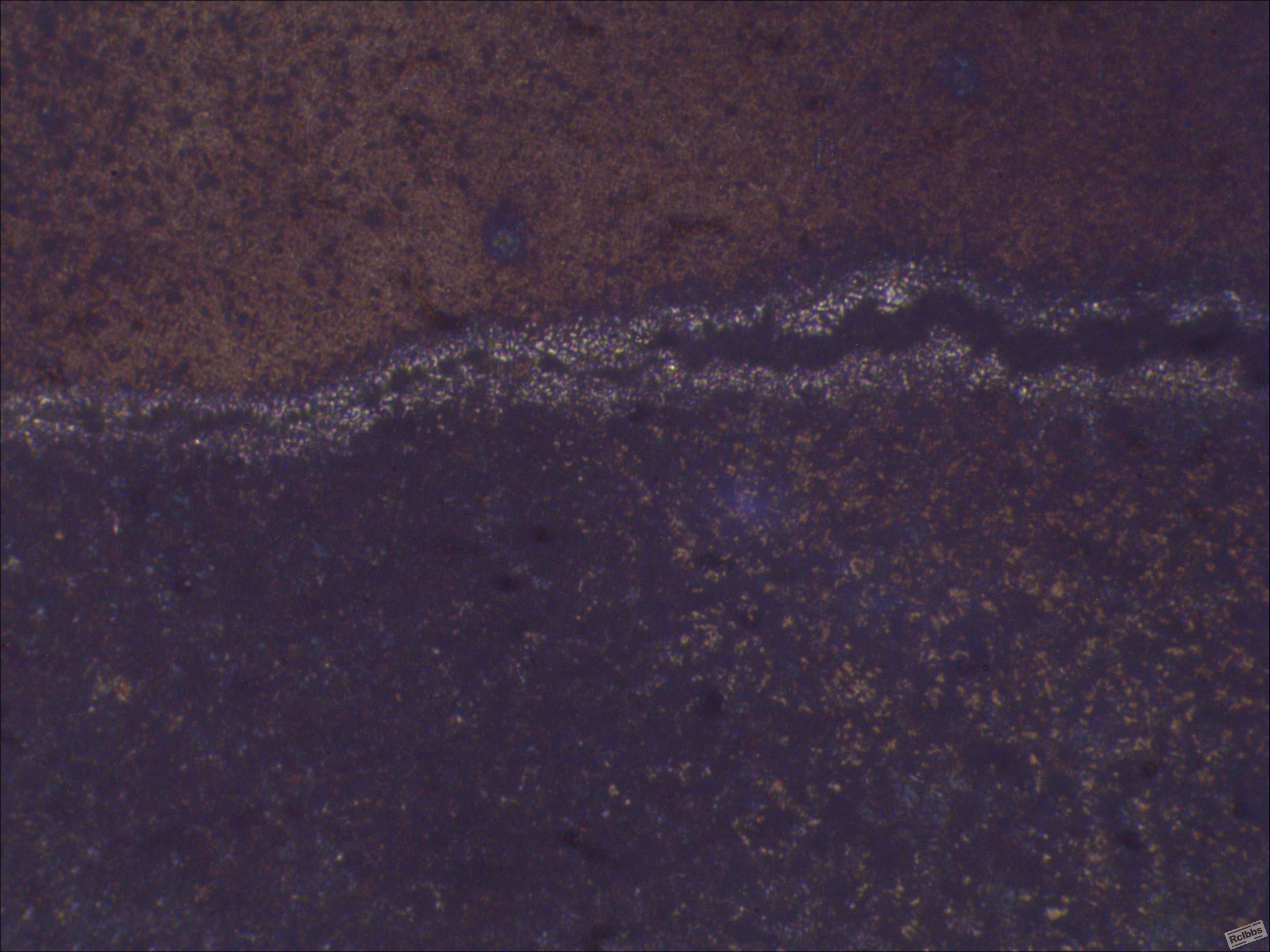

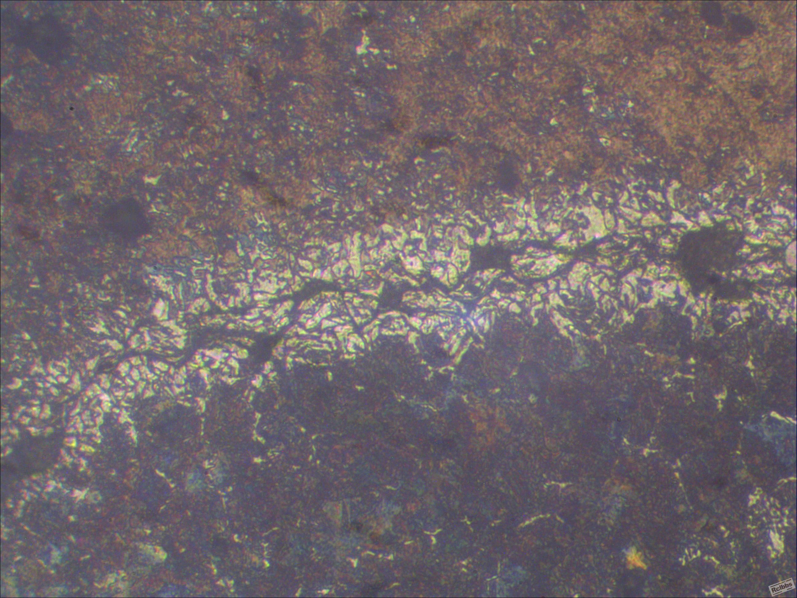

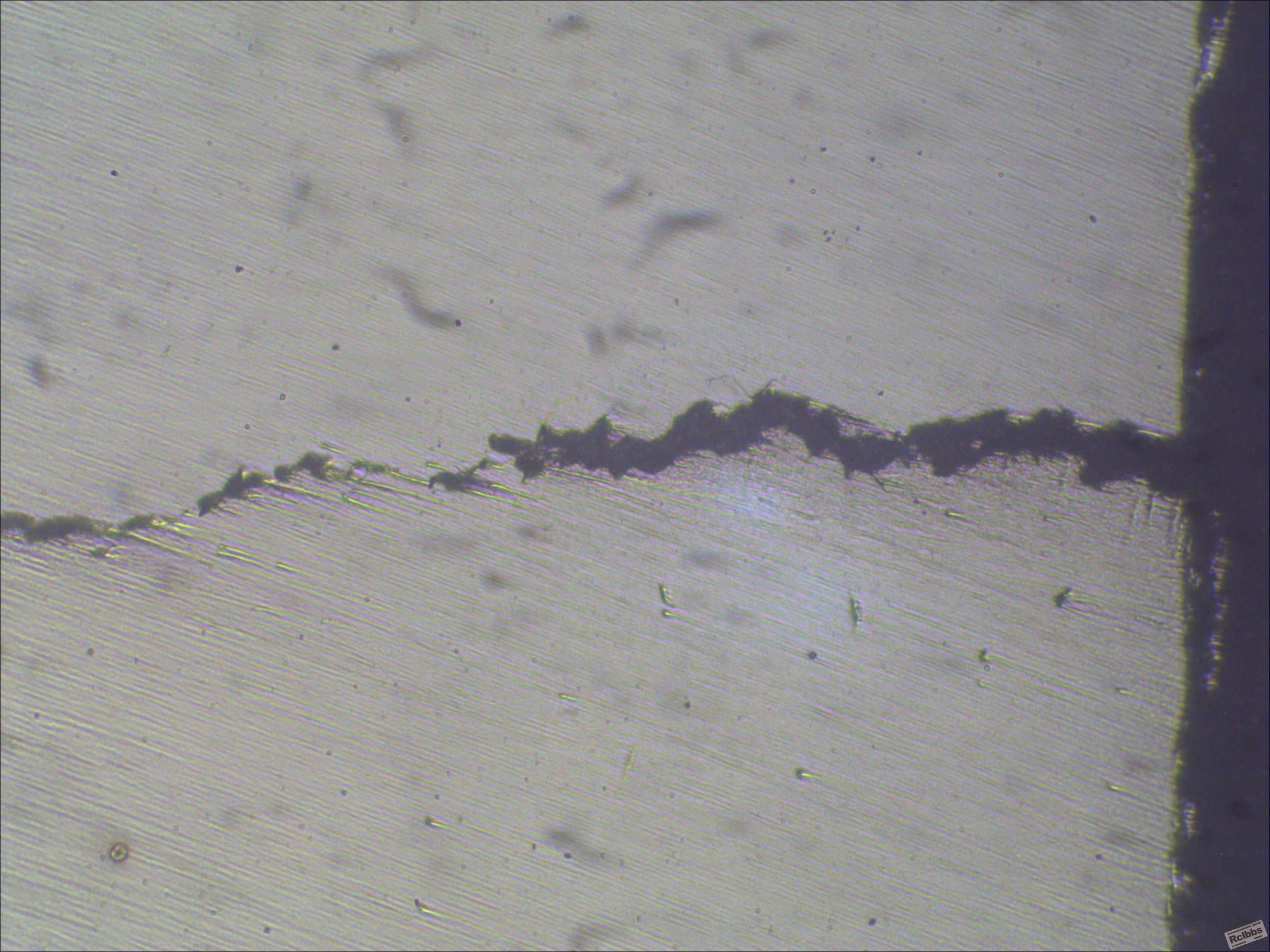

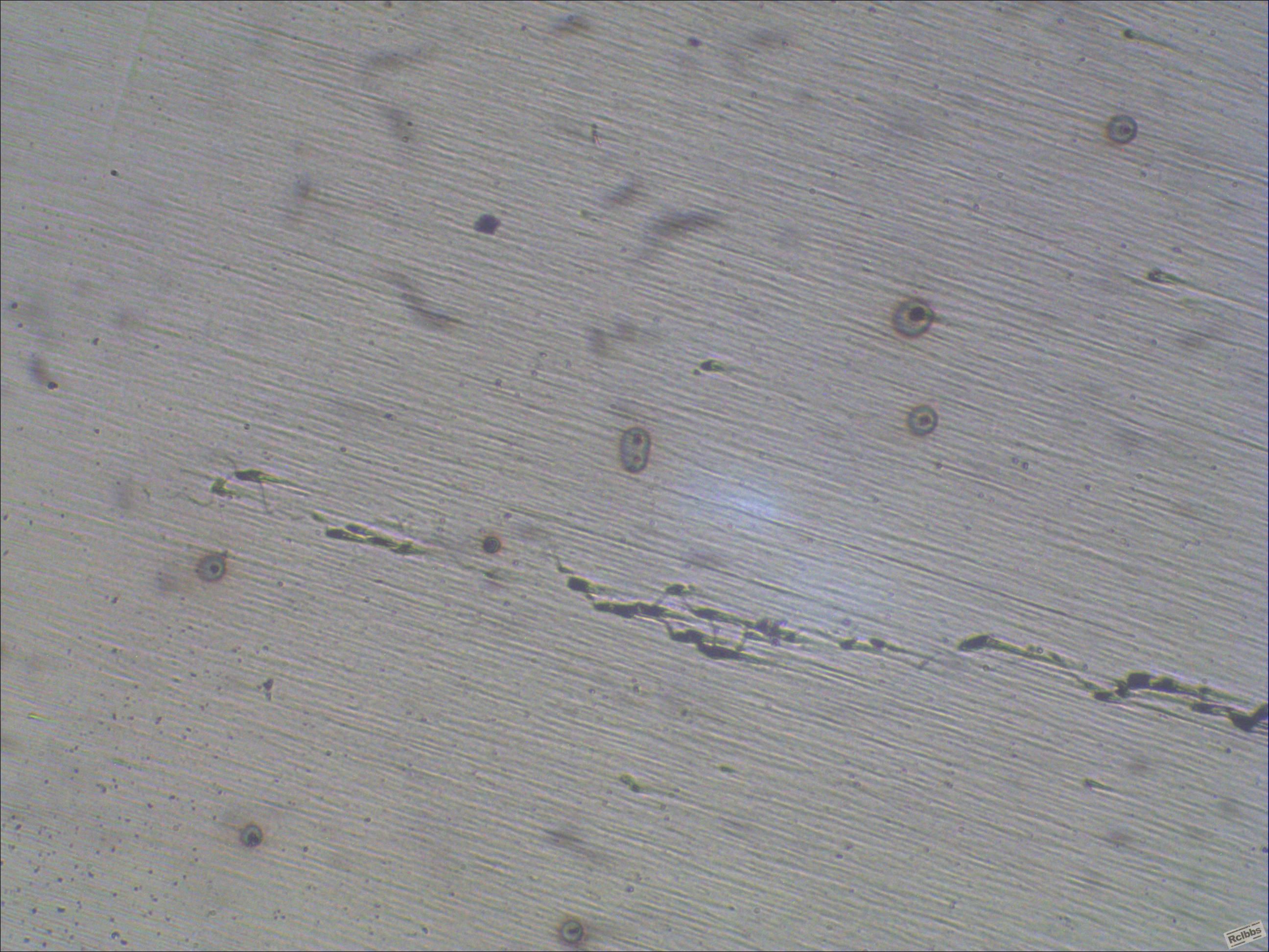

此样件二次淬火后发现平面边缘一圈出现裂纹,裂纹形态见第二图,样品总数量10只都发生啦这种情况,看裂纹出形的部位级形态像淬火裂纹,但做金相后发现裂纹两力出现明显脱碳(0,01-0,03mm)图最后三张图可见,裂纹底部较钢直,不看脱碳像淬火应力裂纹,但至疑的是二次淬火可能出现这么明显的脱碳吗????
样品形态
样品形态
平面边缘二次淬火后发现裂纹
平面边缘二次淬火后发现裂纹
裂纹表面X100倍
裂纹表面X100倍
裂纹根部X100倍
裂纹根部X100倍
X400腐蚀后发现有脱碳
X400腐蚀后发现有脱碳
X100裂纹
X100裂纹
X400裂纹
X400裂纹

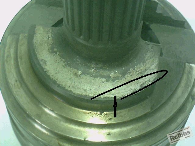

这是裂纹处 标了下,望大侠们指点
这是裂纹的地方标了下
这是裂纹的地方标了下
发表于 2011-7-14 13:09:18 | 显示全部楼层
是不是42CRMO材料和汽车配件上的?;P;P
发表于 2011-7-14 13:22:06 | 显示全部楼层
可能是头次淬裂,二次脱碳,呵呵
 楼主| 发表于 2011-7-15 08:49:24 | 显示全部楼层
补充下:材质55钢,中频淬火,硬度层深都不算深
签到天数: 1209 天
发表于 2011-7-15 10:10:35 | 显示全部楼层
中频淬火前有调质吗?你的二次淬火又是怎么回事,中频加热时间短不可能产生脱碳的。裂纹中间的脱碳好严重啊
发表于 2011-7-15 10:59:32 | 显示全部楼层
前几天去了一个我们本地的热处理厂,他的设备很不完善,中高频都是用手来转动的,这样的话在工件有些地方停留的时间久,有些地方停留时间不久(摇动轴承的杆时快时慢)。我当时想会不会造成脱碳或者是硬度不均匀,他们的工程师告诉我,影响不大,我很无语。我不知道楼主这里是不是也找的外协,如果是的话,你可以考虑是不是他们的中频设备问题了。
发表于 2011-7-15 11:00:52 | 显示全部楼层
感觉你应该还要看看是否硬度均匀。
签到天数: 459 天
发表于 2011-7-15 11:04:45 | 显示全部楼层
该产品是用于汽车传动系统的等速万向节的外圈!该产品需要经过2次淬火。
2次淬火指的是该产品第2个部位的淬火,而不是理解为同一出位置的第2次淬火!
楼主想知道的应该是:如果同一位置发生2次淬火,应该是这样的组织吗?
楼主要说明这一点,免得被大家误解!
产品的材质应该是S55C,类似于中国的55Mn。
这样的裂纹就算是2次淬火也是不可能产生的!因为感应热处理的加热时间很短,脱碳是来不及完成的!
应该是产品在锻造时产生的!锻件段完后,一定是遇到水了,或是被屋顶的漏雨浇到了!
我们以前的锻件供应商就出现过这样的事情!
楼主放心,这样的裂纹与你的感应热处理无关的!
发表于 2011-7-15 11:22:08 | 显示全部楼层
从楼主所提供的图片来看:功率有点高;而且R脚处效果不太好, 裂纹应该是第一淬火时的裂纹
 楼主| 发表于 2011-7-15 13:27:26 | 显示全部楼层
谢谢,裂纹中间是放大400倍的,实际脱碳单边0.03mm,机械加工时花键尺寸变小了,想通过热处理变形来膨胀,第一次中频淬火未达到目的,结果就拿了几个去重新淬火返工试试,结果试了十个都裂了,裂的部位都是那里,之前没注意有没有裂纹!刚看了下材料:珠光体+体素体(晶粒碎化,晶粒度超过8级),确定之前是没有经过调质的
 楼主| 发表于 2011-7-15 13:41:11 | 显示全部楼层
2次淬火指的是该产品第2个部位的淬 ...
谢谢您的发言:该产品确是用于汽车传动系统的等速万向节的外轮,由于尺寸上的问题此产品进行了2次返工淬火。
产品的材质是55钢的,S55C是日本的钢号我们很少用.
我初步分析的时候跟你的差补多,但不知你有没有注意到裂纹产生的部位,都在那一圈。这一点就是疑惑我的地方
签到天数: 1209 天
发表于 2011-7-15 14:07:47 | 显示全部楼层
同意9楼的观点,希望楼主能详细说明产品的加工过程:锻造后应该有正火工序然后车加工淬火是吗?
签到天数: 941 天
发表于 2011-7-15 14:26:50 | 显示全部楼层
应考虑开裂与终锻温度过低或机加工应力之间的关联。
发表于 2011-7-15 15:50:59 | 显示全部楼层
    从裂纹两面出现脱碳这个现象分析,裂纹至少在最后一次淬火前就已经存在。建议观察测量外表面脱碳情况,如果裂纹两面出现脱碳比外表面严重,那么裂纹可能在更早时候就已存在了。
发表于 2011-7-15 16:07:44 | 显示全部楼层
感应加热时间短,不会脱碳
签到天数: 459 天
发表于 2011-7-15 17:56:28 | 显示全部楼层
赵昌保 发表于 2011-7-15 13:41
谢谢您的发言:该产品确是用于汽车传动系统的等速万向节的外轮,由于尺寸上的问题此产品进行了2次返工淬火 ...
我正是看到裂纹出现的位置,才说不是淬火产生的!
通常感应淬火要淬裂的话,位置通常是出现在肩部距离1MM的位置处,且可以宏观观察该位置的车削痕迹出现熔化模糊!
照片我看不清楚,楼主自己观察一下!
楼主要想知道是否是2次淬火产生裂纹,再现试验一下就可知道!
第一次淬火后,确认下是否有裂纹。再2次淬火看看!
签到天数: 459 天
发表于 2011-7-15 17:58:45 | 显示全部楼层
赵昌保 发表于 2011-7-15 13:27
谢谢,裂纹中间是放大400倍的,实际脱碳单边0.03mm,机械加工时花键尺寸变小了,想通过热处理变形来膨胀, ...
中频的膨胀量一般都在0.1以下,2次淬也不会大超过的!亏你们公司想得出来!!
 楼主| 发表于 2011-7-15 21:38:07 | 显示全部楼层
是啊,没办法啊,就小0.03mm所以就试试能产能澎涨
