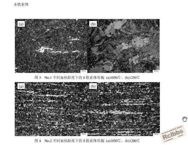

请问各位钢材在什么条件下会在室温下出现δ-铁素体?
哪位有δ-铁素体的金相照片啊?能不能给传一张啊?
谢谢了!!

传一个δ-铁素体照片认认:
孤鸿踏雪 + 10 感谢支持!

这个是什么材质啊?
放大了多少倍啊?
上下两组有什么不同啊?
麻烦解答一下啊!!

邹工能否解答一下:如何在室温条件下得到(保留)δ铁素体?这两幅照片是在什么条件下拍摄的?
