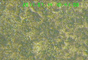

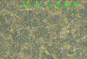

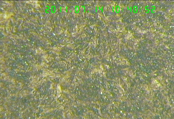

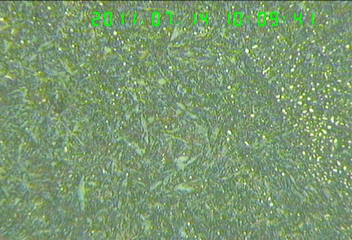

从你 的这些图片看不出来  是正常的轴承刚淬火状态。
签到天数: 108 天
 楼主| 发表于 2011-7-19 07:53:37 | 显示全部楼层
谢谢你的关注,该图片的组织的确是合格范围内的,我的意思是这个组织平级别会较高的。
因为这个材料裂了
签到天数: 108 天
发表于 2011-7-14 12:27:19 | 显示全部楼层 |阅读模式
大家看一下材料过热吗。GCr15
放大倍数400X芯部组织
钢材尺寸  内径30mm  外径 50mm轴承套圈。
热处理工艺  碳氮共渗。
我认为此组织有过热嫌疑,
发表于 2011-7-14 12:37:52 | 显示全部楼层
GCr15碳氮共渗?是保护气氛淬火吧
签到天数: 108 天
 楼主| 发表于 2011-7-14 12:39:28 | 显示全部楼层
Rcl110217 发表于 2011-7-14 12:37
GCr15碳氮共渗?是保护气氛淬火吧
是碳氮共渗没有错的。
发表于 2011-7-14 12:51:05 | 显示全部楼层
碳化物数量并不少,楼主怎么看出过热的
发表于 2011-7-14 13:08:58 | 显示全部楼层
看楼主图片,碳氮共渗工艺,个人也觉得此组织有过热嫌疑的,不知保温时间是怎样的,碳势是否过度引起呢?
签到天数: 108 天
 楼主| 发表于 2011-7-14 13:26:50 | 显示全部楼层
此材料表面碳化物粗大,有可能碳势过高引起的。
