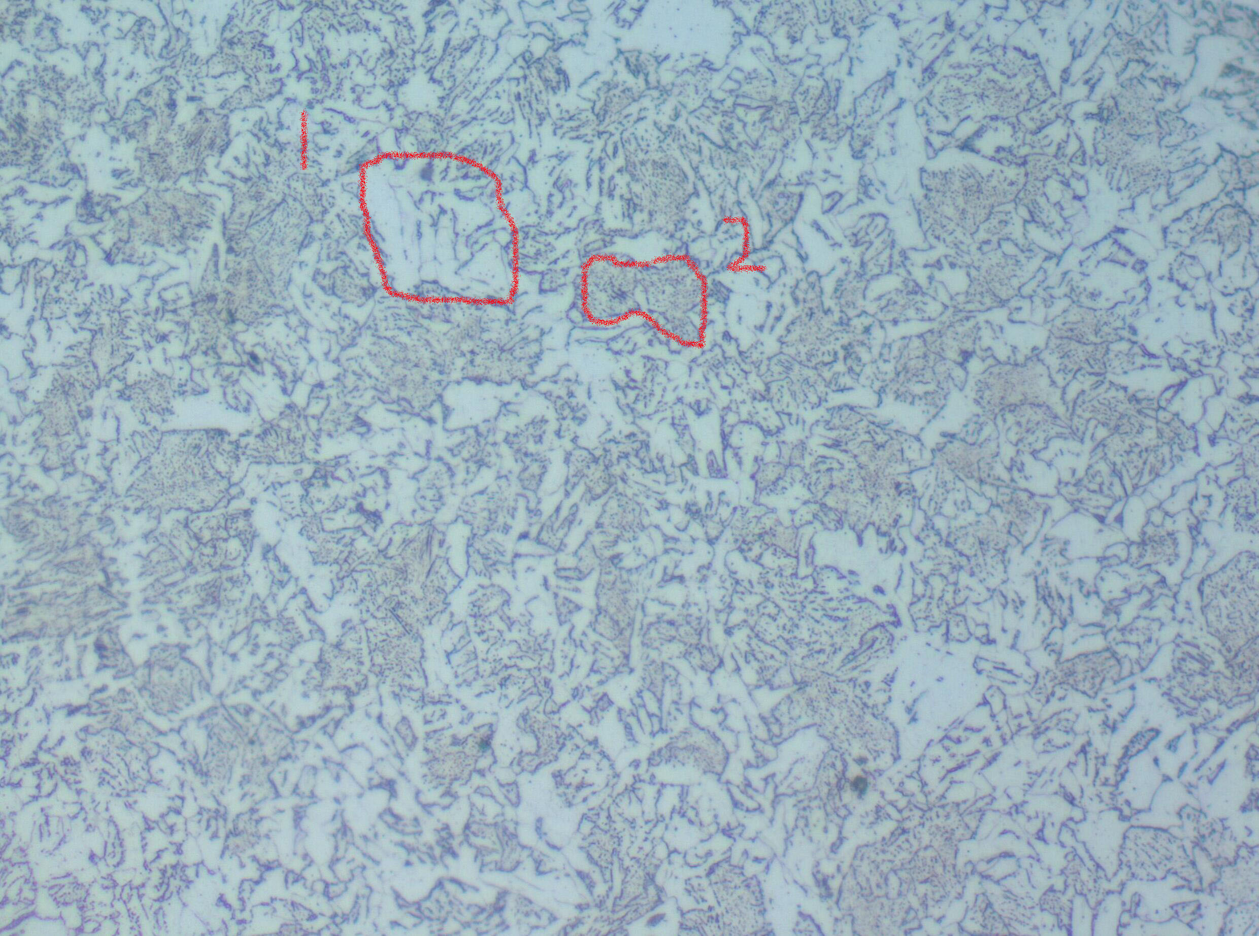

这张图区域1,我分析是粒状贝氏体,区域2是球化索氏体,对否?

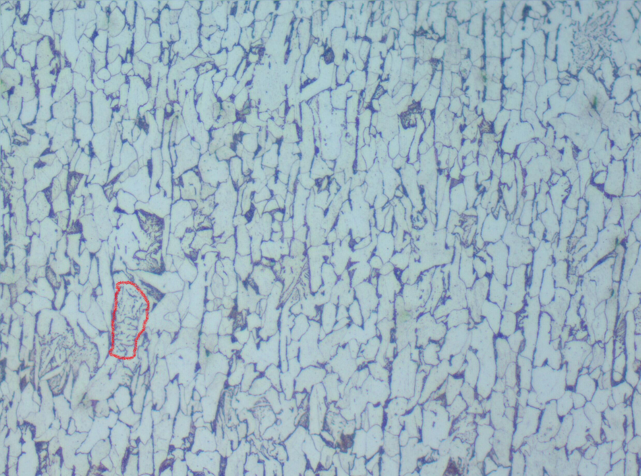

这张图红圈部分,感觉像是粒状贝氏体,大家有什么意见?

还望楼主先介绍一下它的热处理状态。
发表于 2011-7-14 17:27:48 | 显示全部楼层
个人意见:1号区铁素体,2号区粒贝
第2 张图应该是粒贝
发表于 2011-7-16 08:03:24 | 显示全部楼层
第一张图的1区应该是铁素体,都隐约看到铁素体晶界了,2区是粒贝吧?第二张图貌似是成分偏析点造成的,可以打一下能谱,看是否是促进C曲线强烈右移的元素作怪。
