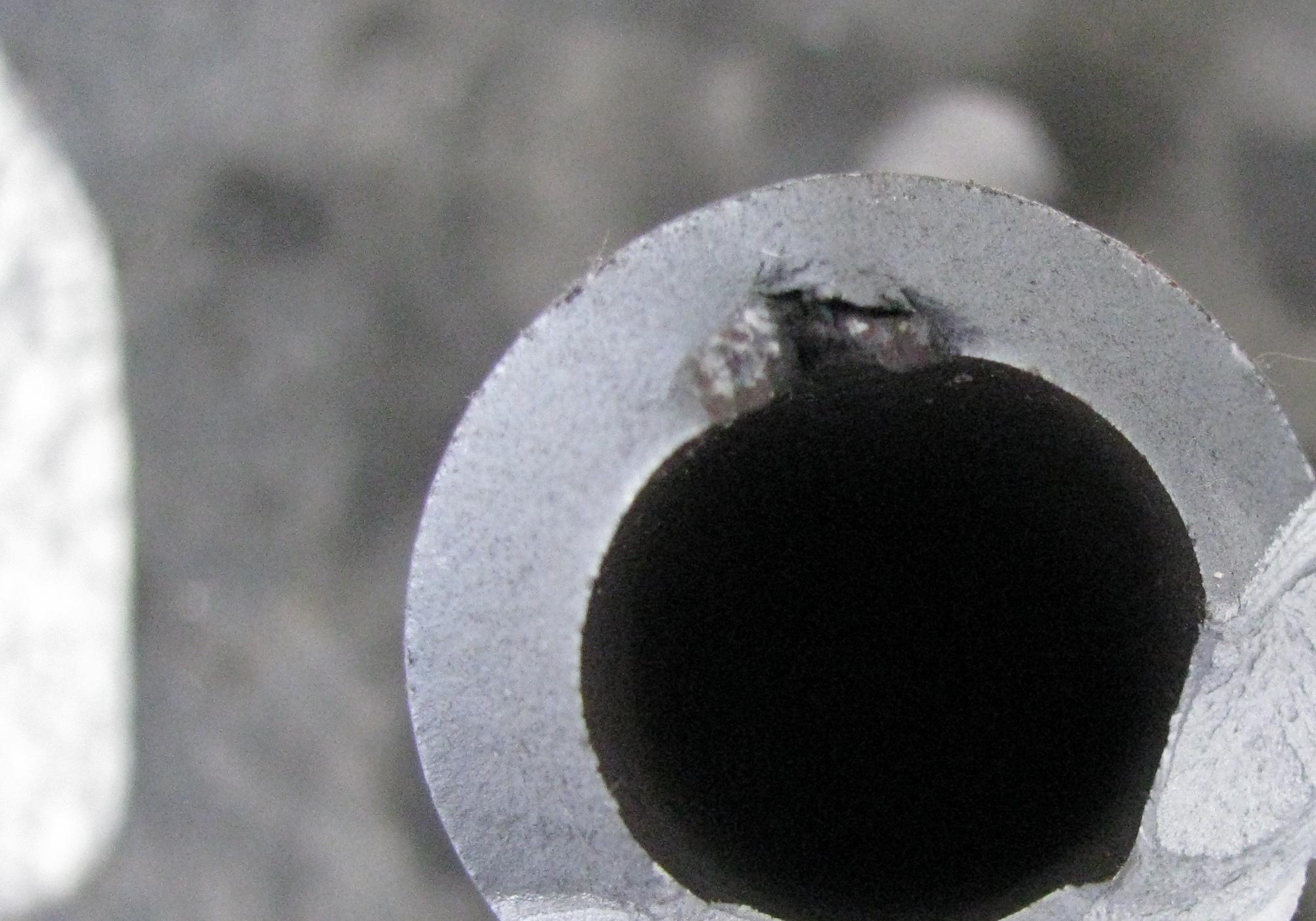

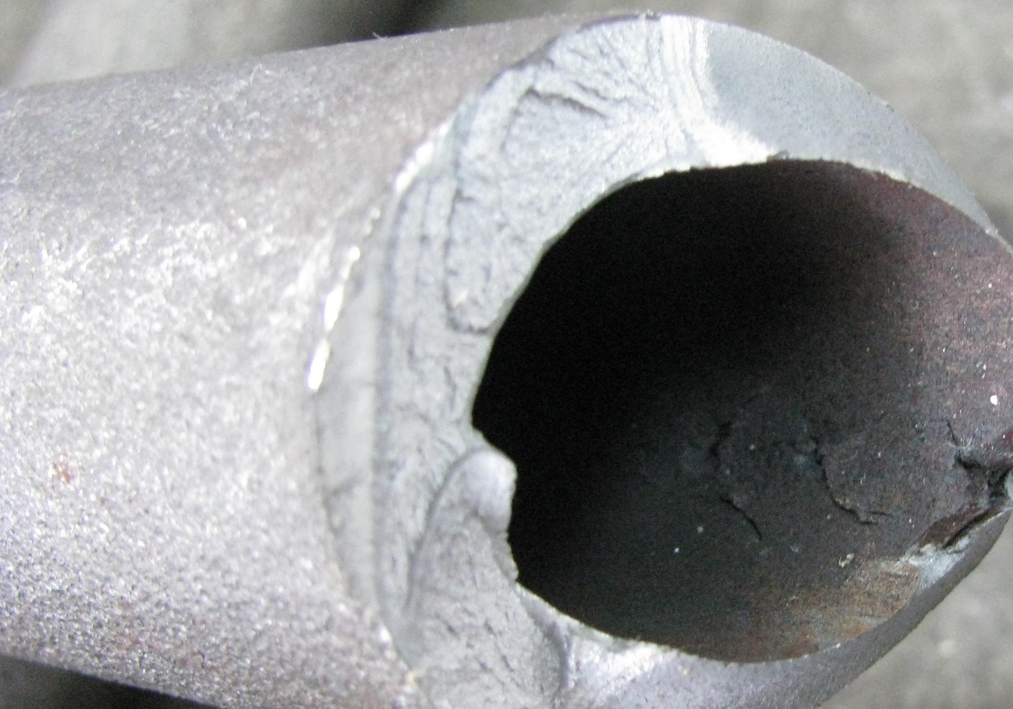

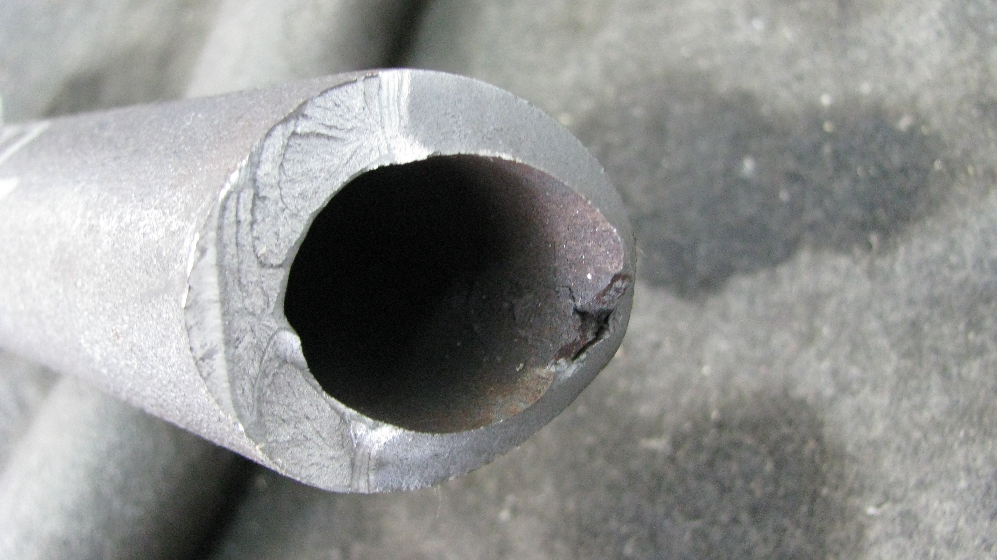

请问钢管方面专家,热轧管产生缺陷的原因纵拉杆弯曲开裂分析
发表于 2011-7-21 09:18:53 | 显示全部楼层
从照片来看,可初步认为是钢管轧制缺陷-内折。还应做进一步分析。

发表于 2011-7-21 09:30:14 | 显示全部楼层
缺陷内折
特征:在钢管的内表面上呈现直线或螺旋、半螺旋形的锯齿状缺陷。
产生原因:
1)  管坯:中心疏松、偏析;缩孔残余严重;非金属夹杂物超标。
2)  管坯加热不均、温度过高或过低、加热时间过长。
3)  穿孔区域:顶头磨损严重;穿孔机参数调整不当;穿孔辊老化等。
检判:钢管内表面不允许存在内折,管端内折应修磨或再切,修磨处壁厚实际值不得小于标准要求最小值;通长内折判废。
楼主的照片上看不单单是内折,缺陷表面和“裂开”内表面呈黑灰色,无缺陷表面呈灰、黄色,初步判断应该是严重过烧引起的,外行话叫“烧糟”了。

我是环形炉的加热工,过烧是不是停留在炉子的时间过长而没有降温啊?
发表于 2011-8-31 09:12:19 | 显示全部楼层
离休版主分析的太专业太到位了。
都是几个方面联合作用发生的。
钢管内折是外因,晶粒粗大,冲击性能差是内因。
缘由是钢管严重过烧。
