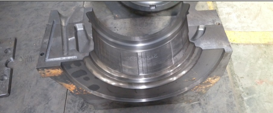

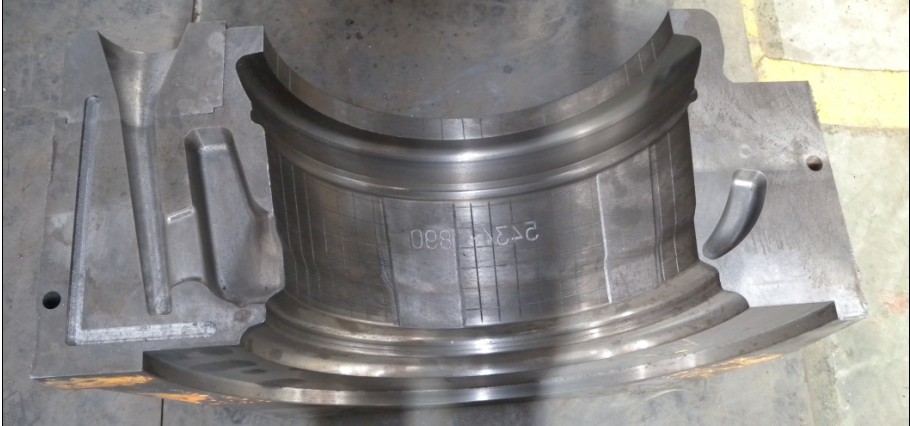

发表于 2011-7-15 15:55:09 | 显示全部楼层 |阅读模式
我们厂是做轮毂模具的,照片中的模具是重力模的一个组成部分(尺寸比较大。当初我们自己厂要求材料供应商是按QT600的牌号做的(考虑到强度、耐磨性比较好),可对方说要是按QT600的牌号做,材料容易裂掉,所以他就帮我们做成QT400了,这样做材料硬度偏低,使用过程中变形比较大。用过QT600这个材料的能否发表下意见,在下不胜感激。
 楼主| 发表于 2011-7-16 08:43:31 | 显示全部楼层
他说疲劳性能差,容易裂掉,他还说我们要是确定用QT600的话,他们也可以帮我们按这个牌号做,只是裂掉的话他们不负责。
