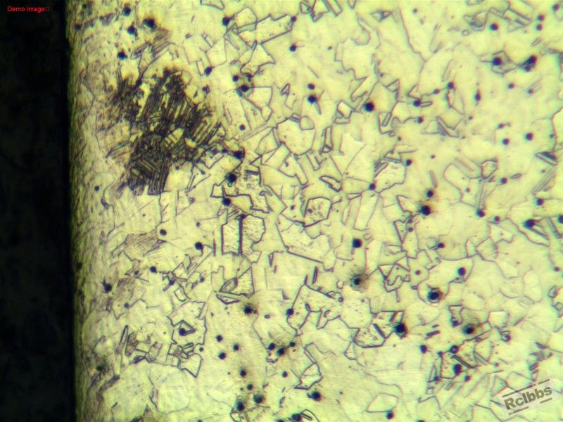

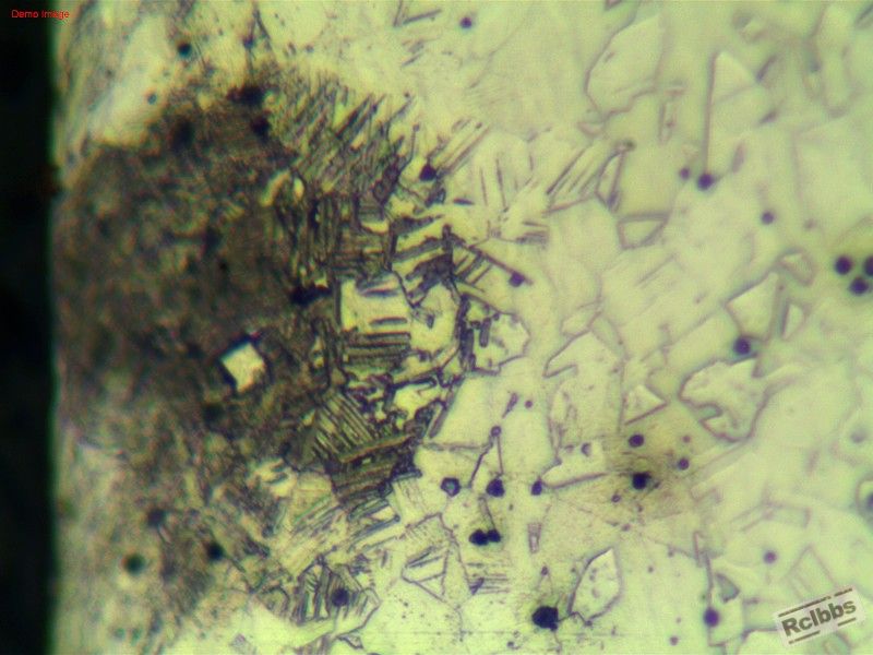

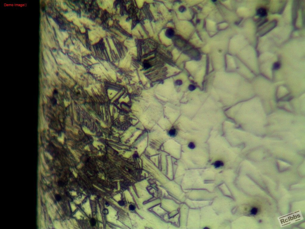

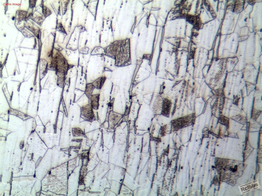

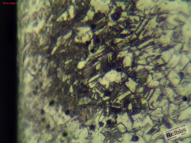

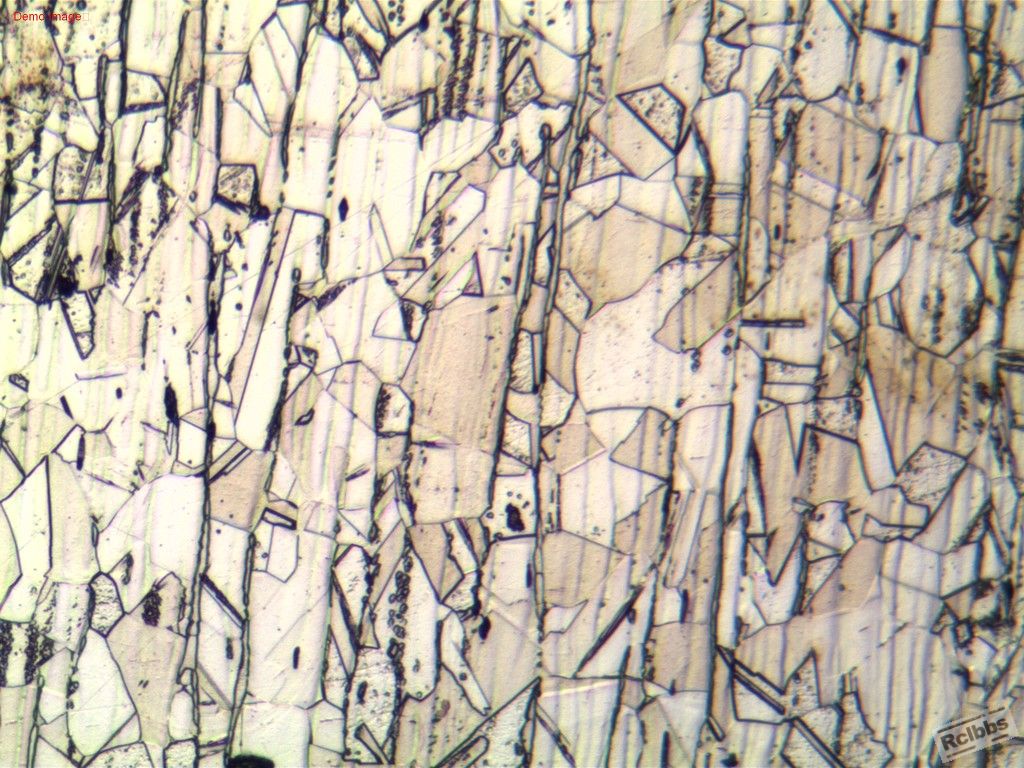

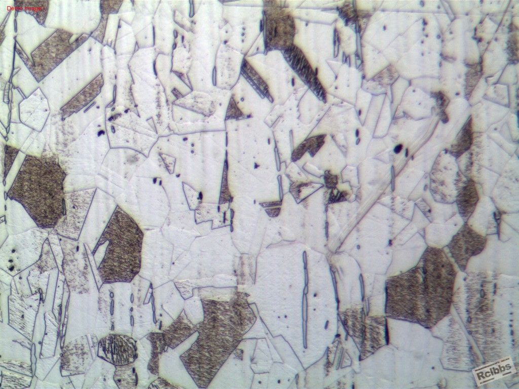

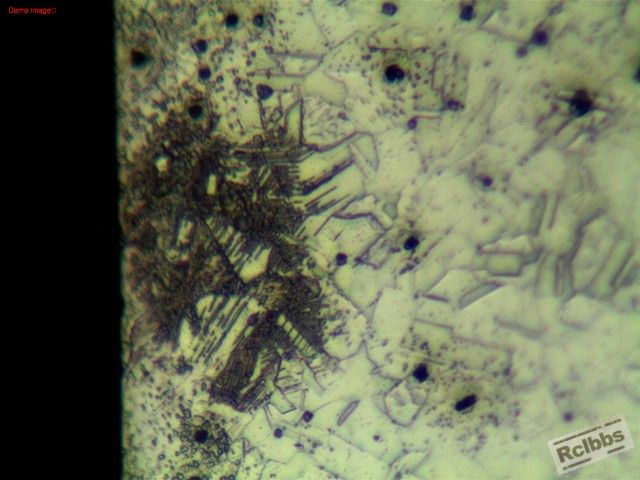

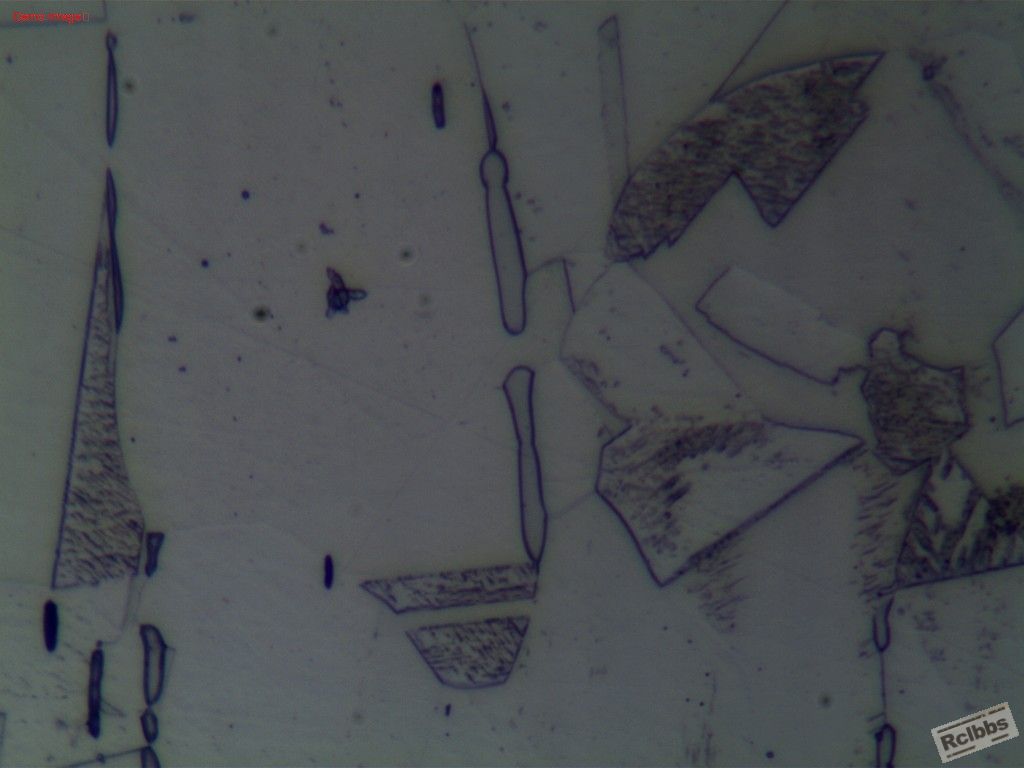

发表于 2011-7-18 15:25:47 | 显示全部楼层 |阅读模式
材料是304不锈钢,国标为0Cr18Ni9,组织为单一的奥氏体组织。经过车削加工以后,次表面出现很多黑色的细条状组织,不知道这是什么组织(有没有可能是马氏体?),请高手帮忙分析下。非常感谢~腐蚀液采用王水。
很多人说这是划痕,但是这些“划痕”只是出现在距离表面很近的区域,试样的中心区域就没有这些黑色条状物,因此很迷茫。

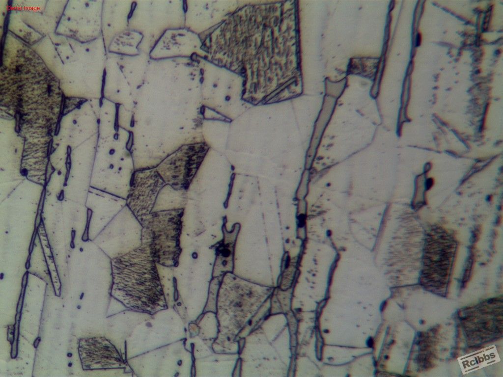

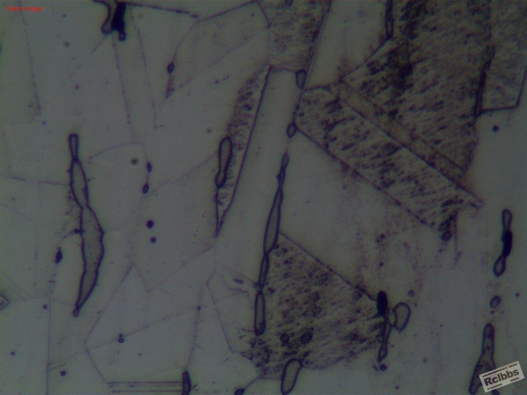

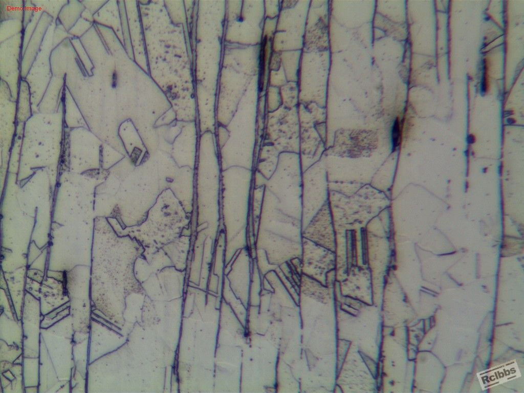

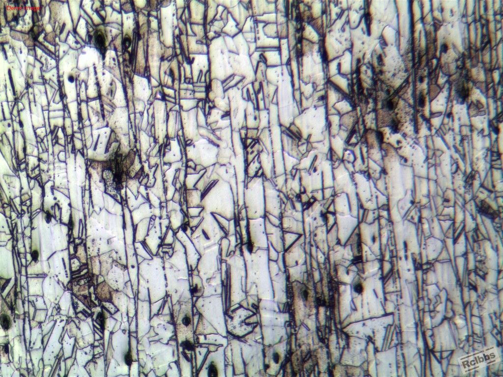

此外,还遇到一个问题,这是304不锈钢的板料,做成金相以后,发现出现很多方向一致的“线”,经过查找相关的金相图谱,初步判定是由于固溶处理时保温时间不够,或者固溶处理时温度不够产生了铁素体。请大家帮忙鉴定下是不是产生了铁素体?
材料的成分和上面的基本相同。
30-6_nEO_IMG.jpg 1-4_nEO_IMG.jpg 60-2_nEO_IMG.jpg 60-1_nEO_IMG.jpg 30-2_nEO_IMG.jpg 30-1_nEO_IMG.jpg 30_nEO_IMG.jpg 1-1_nEO_IMG.jpg
发表于 2011-7-18 16:28:54 | 显示全部楼层
我认为你的猜测是对的。
发表于 2011-7-18 18:04:24 | 显示全部楼层
表面冷加工导致的可能是形变诱发马氏体,打打显微硬度(0.2kg压力)可以辅助判断一下,硬度显著升高就是了。
我以前发帖请教过形变诱发马氏体的问题:
http://www.rclbbs.com/forum.php?mod=viewthread&tid=74267
发表于 2011-7-19 12:58:58 | 显示全部楼层
打下显微硬度在做判断。
