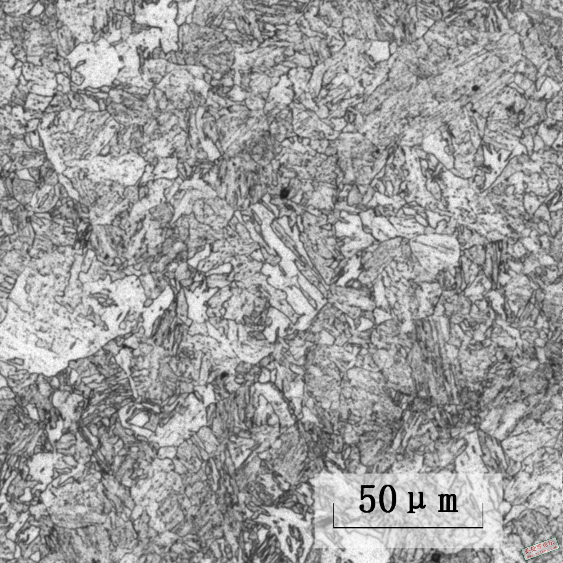

发表于 2008-8-7 11:18:33 | 显示全部楼层
来个图片大家分析一下
[ 本帖最后由 zhangwx90 于 2008-8-7 11:24 编辑 ]
