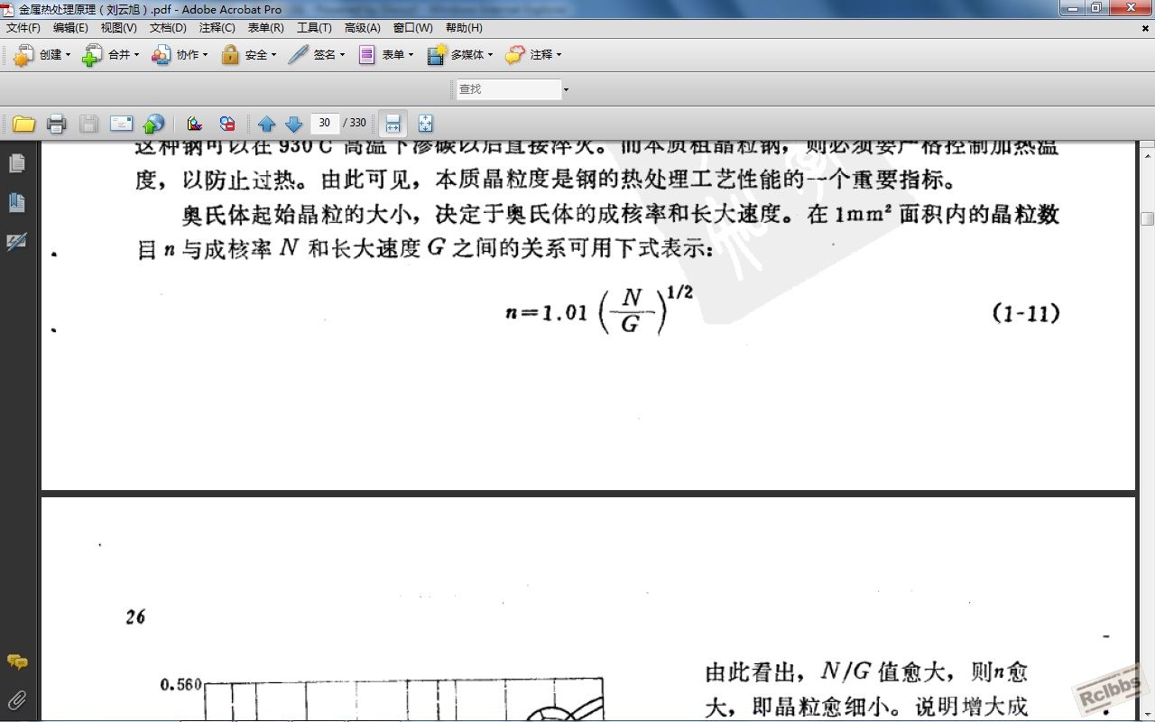

加热速度影响的是形核率,速度越快,形核率越大,起始晶粒度越细。
我们来看一下,起始晶粒度细了对最终晶粒度的影响,

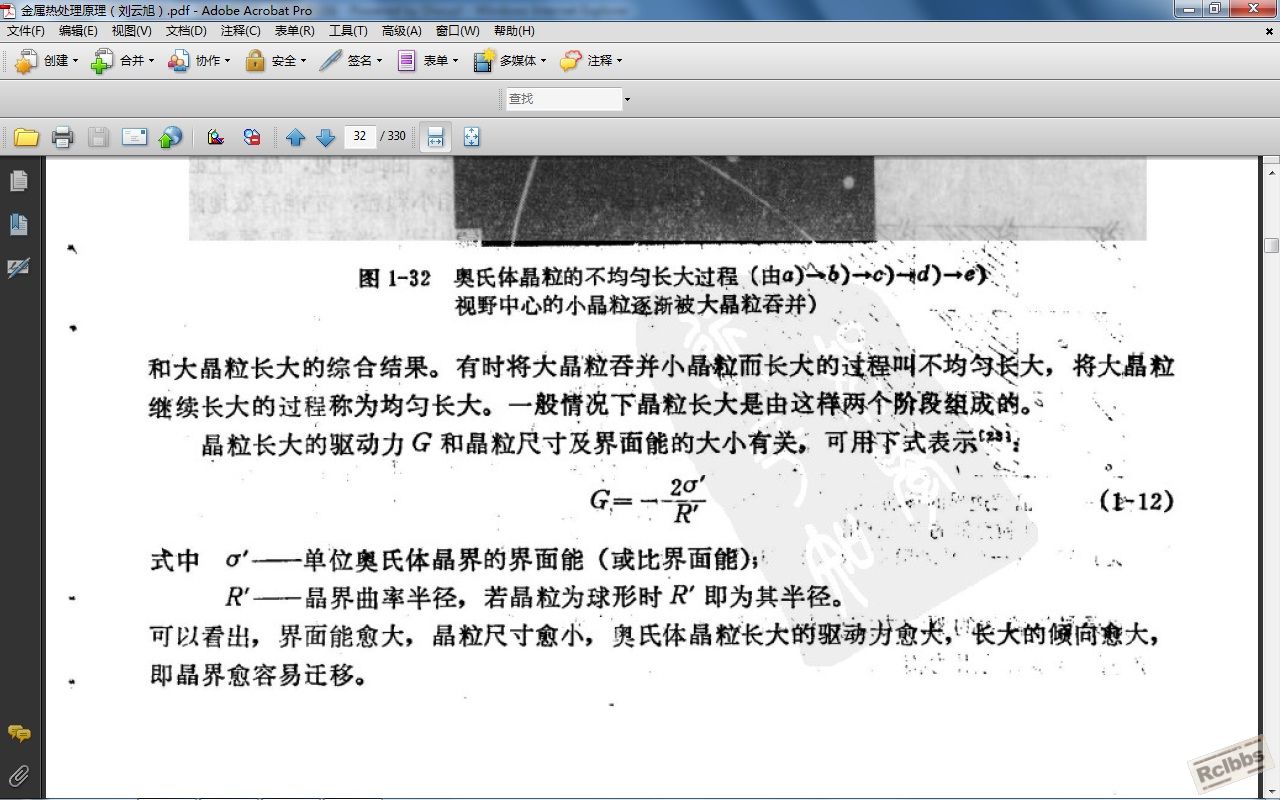

从这个公式可以得出,起始晶粒度越细,晶界曲率半径越小,奥氏体晶粒长大驱动力越大,晶界越容易移动,晶粒相互吞并现象越严重。
