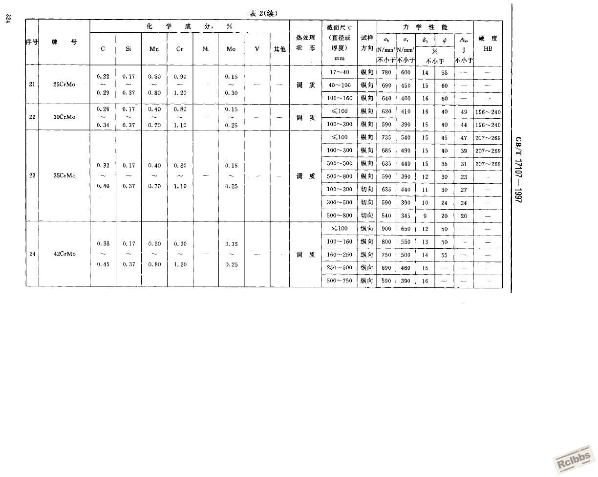

42CrMo的锻件正火加回火抗拉强度做出来770mpa,是否合格,依据?

http://www.rclbbs.com/forum.php?mod=viewthread&tid=47703由此帖知硬度为HRC20左右,对照强度硬度换算强度为761mpa,玄点!

力学性能指标应该是按零件设计提出的要求而定,再来以此确定能够达到这个力学性能所必需的硬度范围,明确热处理工艺要求。现在情况反过来了:你必须根据锻件的有效截面尺寸和所规定的硬度范围,以此数据来判断当前力学性能是否合格的。那么下面资料可以供你参考:

发表于 2011-7-20 20:53:24 | 显示全部楼层
有相应的材料标准的,上面拉伸冲击要求的都有

发表于 2011-8-4 19:06:21 | 显示全部楼层
我们都以正火加强制风冷,达到此要求。工艺860度保温
