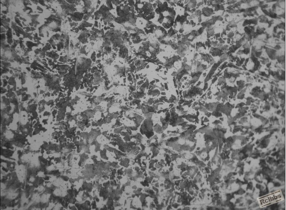

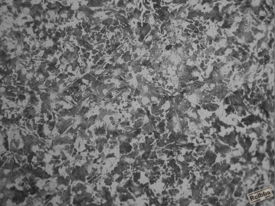

2.jpg 100倍
1.jpg 100倍

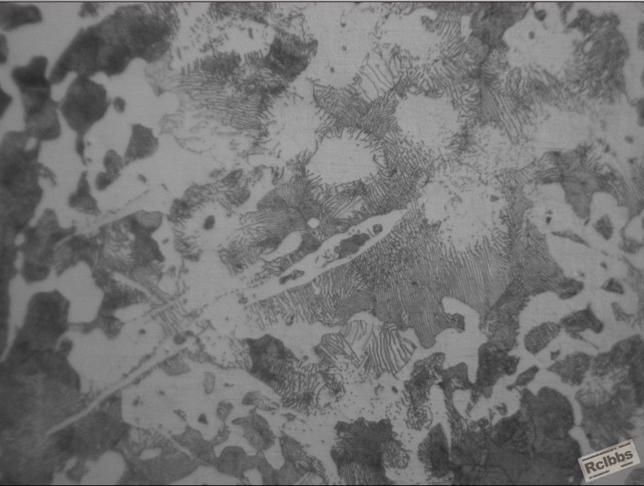

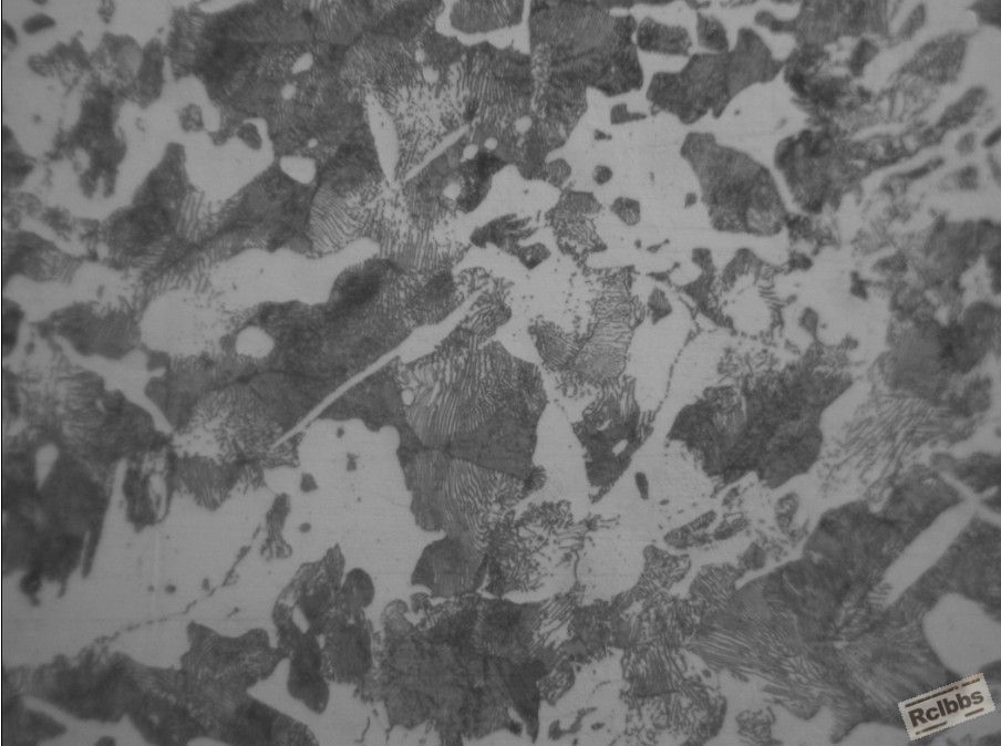

4.jpg 400倍
3.jpg 400倍
上述图片是35CrMo的退火态组织,材料是铸件,不是锻件。100倍看到有较多铁素体针,退火没有使铸件冷却形成的魏氏
组织消除完全,估计重新退火或正火处理应该可以消除。组织出现这样的情况是退火温度不够,还是退火保温时间偏短?该
材料能否判合格。

温度不够

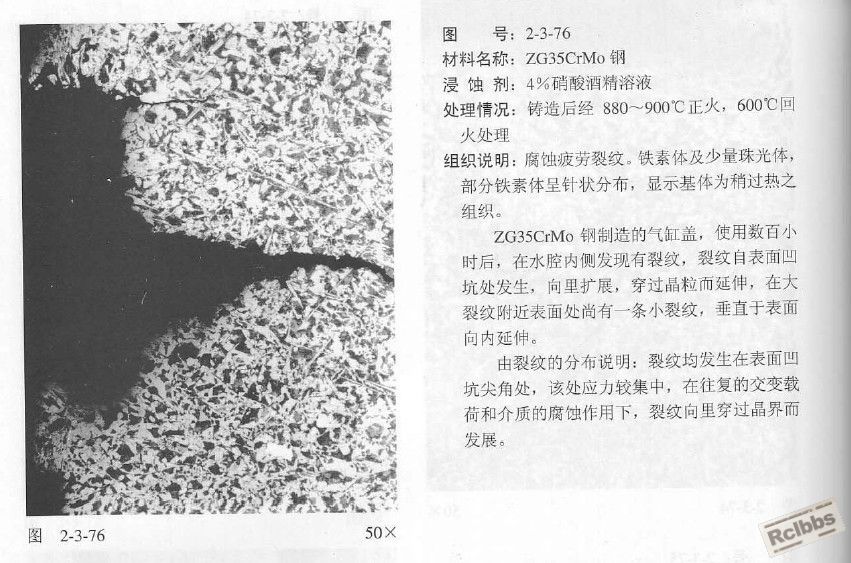

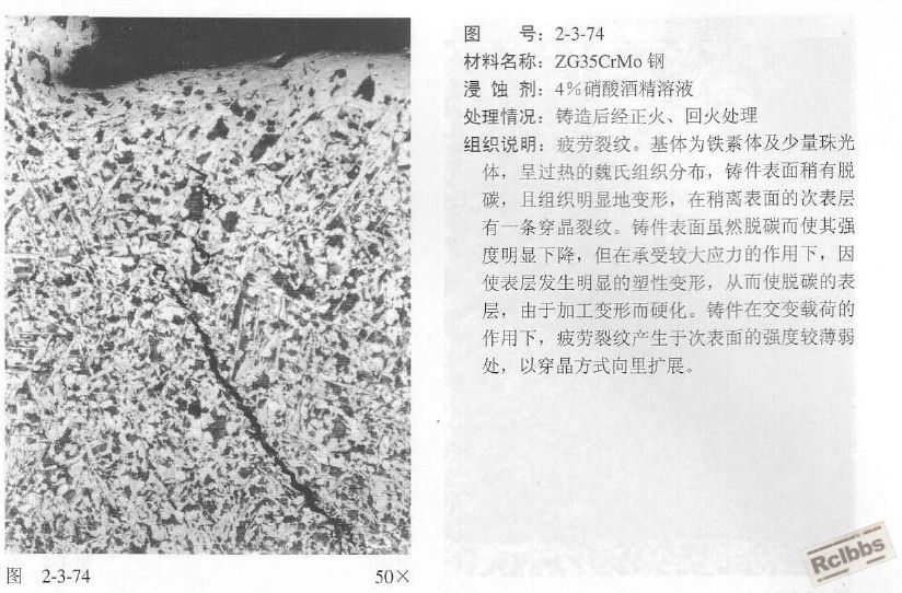

上述2张图是我在金相图谱上找到的(可以点击放大看),和我这个组织很像,上面写组织过热。但我个人认为魏氏组织是铸造形成的,不是正火过热形成的吧,上面正火的温度明明不高啊。

锻造时遗留的维氏体针,在退火时加热温度偏低或保温时间不够维氏组织部分为转变。不是很严重,应该可以使用,需要的化重新退火处理好了。

看看魏氏组织的基本定义:
    魏氏组织
    (1)亚(过)共析钢在锻造、轧制、热处理时,如果加热温度过高,形成了粗晶奥氏体,同时冷却速度又较快,这时,除了使铁素体(F)或渗碳体(Fe3C)除沿晶界析出外,还有一部分铁素体(渗碳体)从晶界伸向晶粒内部,或在晶粒内部独自呈针、片状析出,所以,工业上将具有片(针)状铁素体或渗碳体加珠光体组织的组织形态称为魏氏组织。前者称为铁素体魏氏组织,后者则称为渗碳体魏氏组织。国外为纪念它的发现者Widmanstatten而命名。
    魏氏组织是沿原奥氏体特定晶面形成的具有几何学特征的冷却转变组织,经抛光和硝酸酒精腐蚀后,可在显微组织中看到白色的铁素体和黑色的珠光体,铁素体呈针状,具有该组织的钢材性脆而韧性极低。魏氏组织与母相之间保持严格的晶体学关系,并在试样磨面上呈现浮凸。
    魏氏组织是一种过热缺陷,由于其粗大的铁素体或渗碳体对基体的分割作用,它使钢强度降低而脆性上升,故比较重要的零件,一般不允许魏氏组织存在。经过铸造、锻轧、焊接的中、低碳钢,晶粒往往粗大,空冷时最易出现魏氏组织,缓冷时则不易形成。钢中一旦出现魏氏组织,一般可通过退火或正火加以消除。
    (2)在其它合金系中,如亚共析铝青铜中白亮而粗大的针状α相也具有魏氏组织形态,细的黑白交替的组织则为(α+γ2)的共析体。
    由此可见,魏氏组织未必一定就在锻造、热处理过程中形成。
