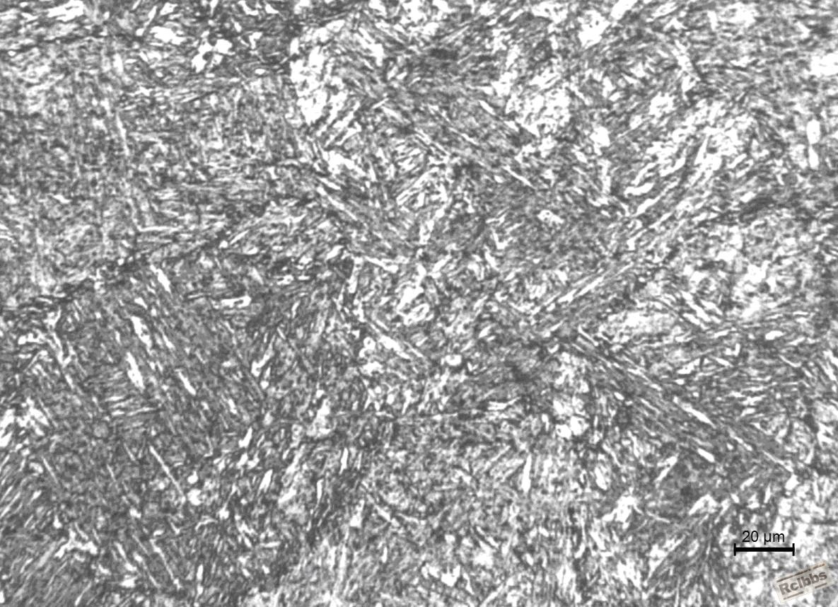

中频正火,控冷处理,表面组织 ,30Mn一类钢材
看懂啊,求指点

应该是板条马氏体,和少量的铁素体

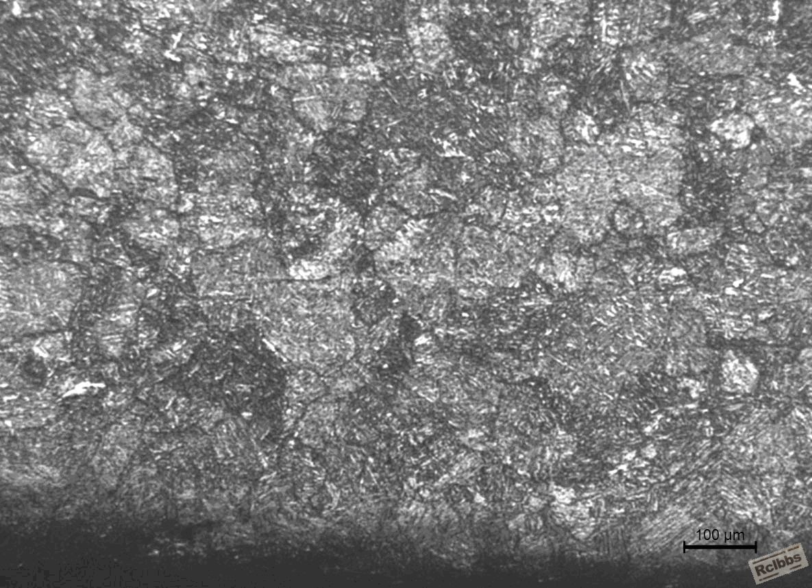

从图2看是马氏体和铁素体。你的技术要求是正火吗?如果是:说明你的加热温度不够,而且加热的冷却过程很快,不是正火工艺要求的在空气中缓慢冷却。所以你的图2是马氏体和铁素体的组织。

在做实验,研究产品,应该不叫正火,只是加热到正火时的温度吧,再空冷一会,到一定温度了进行喷水冷却,控制冷速。
