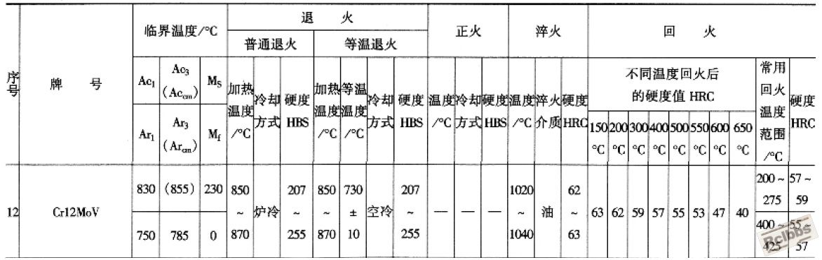

Cr12MoV材料。真空淬火的参考系数是多少??厚度60毫米,直径90毫米的圆形产品,保温时间大概是多久?请各位给个参考意见!
发表于 2011-7-20 09:23:24 | 显示全部楼层
给你提供该材料一些数据,希望对你有所帮助。

楼主工艺参数不是一成不变的,它取决于最终性能要求与钢材的相变特性,与加热方式有关。你最好寻求你要材料的C曲线、T曲线或相变温度点,如果有曲线图了,再结合自身的情况,作工艺就不求人了。
