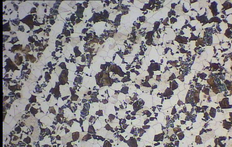

SNCM220H材料,等温退火工艺,风冷,出现此组织,我们评为带状3级,不合格。我们的技术要求为带状小于等于2级。我想听听这里的朋友的观点。

按GB/T13299标准的规定:
2级:等轴铁素体晶粒基体上有1~2条连续的和几条分散的等轴铁素体-珠光体带。
3级:等轴晶粒组成几条连续的贯穿视场的铁素体-珠光体交替带。
由上述的定义来看,本人认为此图评3级为过。

 楼主| 发表于 2007-9-17 10:39:10 | 显示全部楼层
你的观点是评多少呢?

就此图而言,晶粒基本为轴状,连续铁素体带也只有2-3条,判严点评2.5级。
如果磨面上这样的视场不超过2处,可评2级。

评2.5或3级不重要,重要的是楼主您认为SNCM220H,等温退火后这样的组织合格吗?在合格与不合格的前提下再来具体到0.5级无所谓。个人认为:不合格,绝对。

达不到3级,没有形成等轴分布和变形晶粒

对于材料评级要求可以有0.5级的误差的,也就是你评为2.5级人家也可以说成是视觉误差,最终合格。
你的这个组织只能评级2.0

这样的带状不评2级会惹麻烦的,呵呵

带状组织评定为2.5级

这种情况我一般评定为2级

我们通常会评为2.5级.比2级稍严重点.

请问这是什么材料,板材还是棒材?属于一类带状偏析还是二类带状偏析,是轧制过程中造成的还是炼钢成分偏析造成的??

我认为还达不到3级,判为2级有点勉强,但如果是单位内部检验的话应该放过,从专业角度出发严格要求自己也没错!个人观点!
