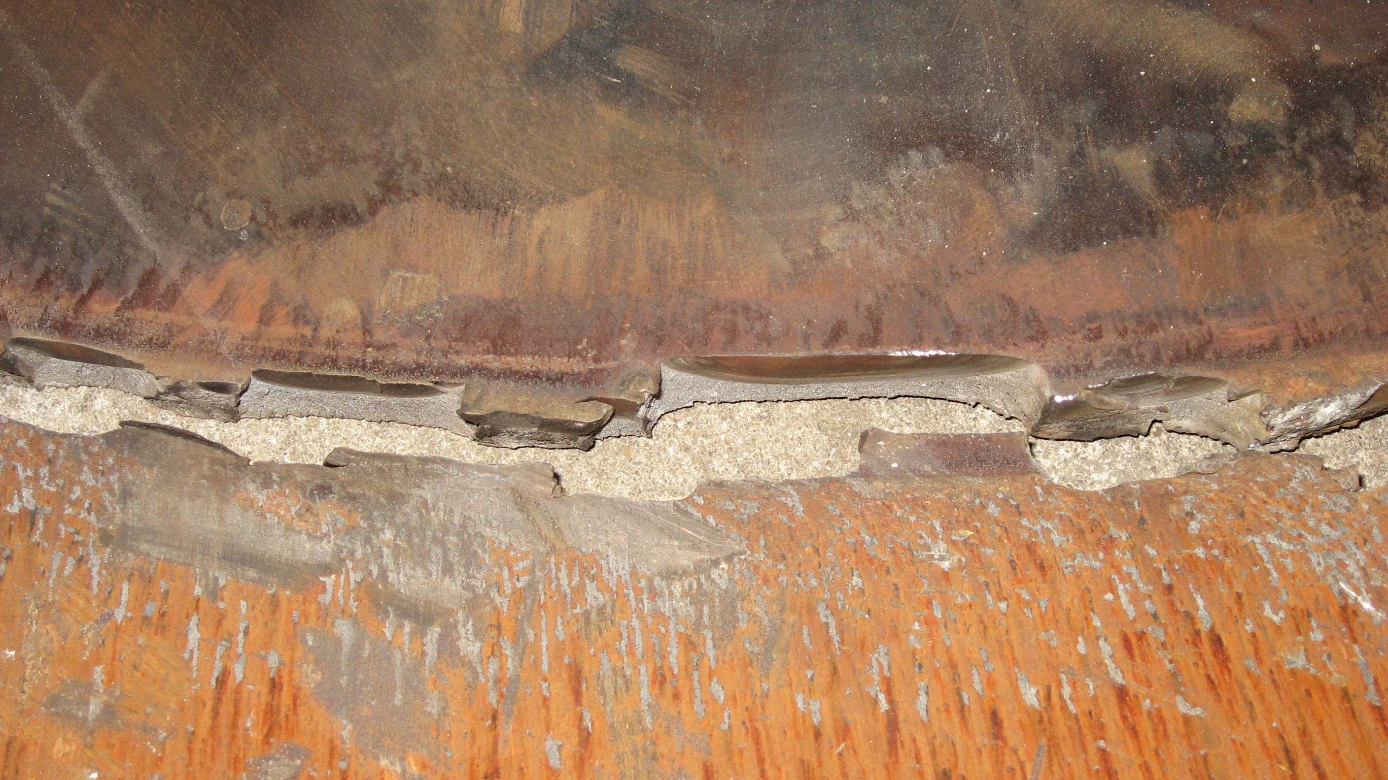

是板簧类零件?
看上去,像多源疲劳断裂。

这是一张锯片破碎以后的部分端口的照片,上侧是装卡的部分,锯片两侧有压盘压紧,此断口是沿压盘外断开的,我自己分析是锯片受到从上向下的力使其产生疲劳裂纹,当锯片的强度不能满足正常使用的要求时破碎、断裂。不只是否有道理,请各位同仁多指教。谢谢2楼、3楼的朋友。 :handshake :handshake

为什么所有的疲劳源都在一个面上,和零件受力有关?
还是材料单边脱碳?

从金相分析看没有脱碳,本人认为:从图片上看应该是从上向下存在一个力,使其产生疲劳断裂。请各位老师多多指教。 :handshake :handshake

是疲劳断裂,有疲劳纹
