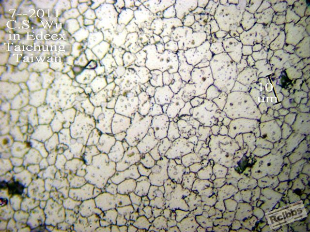

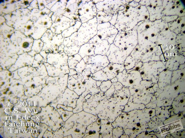

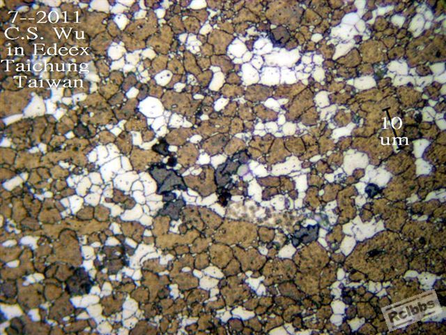

发表于 2011-7-20 21:43:47 | 显示全部楼层 |阅读模式
請有經驗的同行幫助.
固溶+時效    基体有兩色, 彩蝕沒做好? 將會再試.
  我覺得基体上碳化物顆粒太大-----固溶溫度過低了?
I need your expert advice.

国产的气门钢,用的比较多的是4Cr9Si2,前辈所说的应该是沉淀硬化型的耐热钢吧,对应国标牌号是什么啊
签到天数: 248 天
发表于 2012-4-5 11:56:50 | 显示全部楼层
呵呵对这个钢有点了解,它是用于汽车和重型卡车的排气门在使用,属于析出强化型奥氏体钢,大致的成分为C:0.45%,Cr:20.5%,Ni:4.0%,N:0.37%左右,正常的固溶温度为:1130-1180℃,我们固溶的盘元正常是7-10min出一炉。看这个图片应该是温度太低了,碳化物没有完全溶解进去。
签到天数: 78 天
发表于 2023-11-18 22:09:25 | 显示全部楼层
4Cr9Si2貌似是马氏体耐热钢,类似于13的热作模具钢,21-4N才是沉淀硬化钢,是奥氏体耐热钢,两种钢材不是同一类型的
