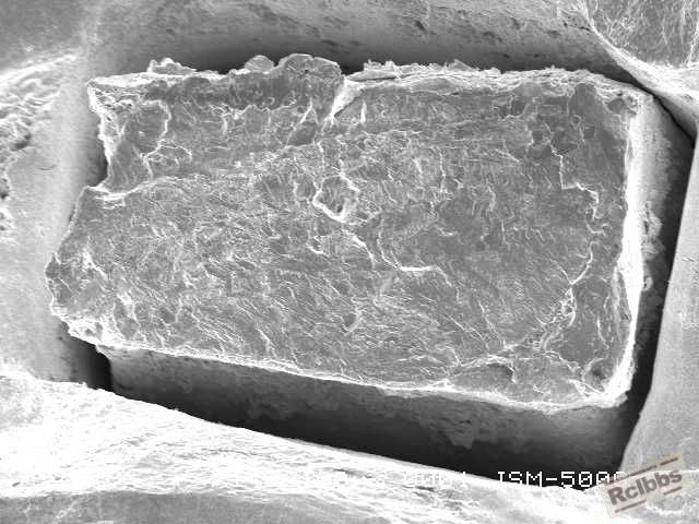

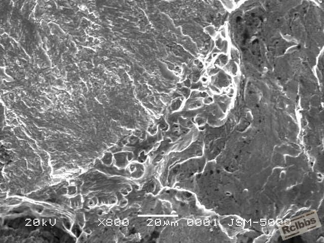

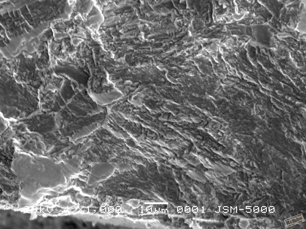

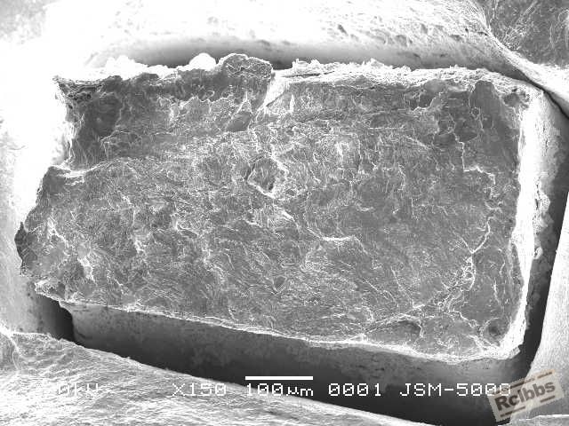

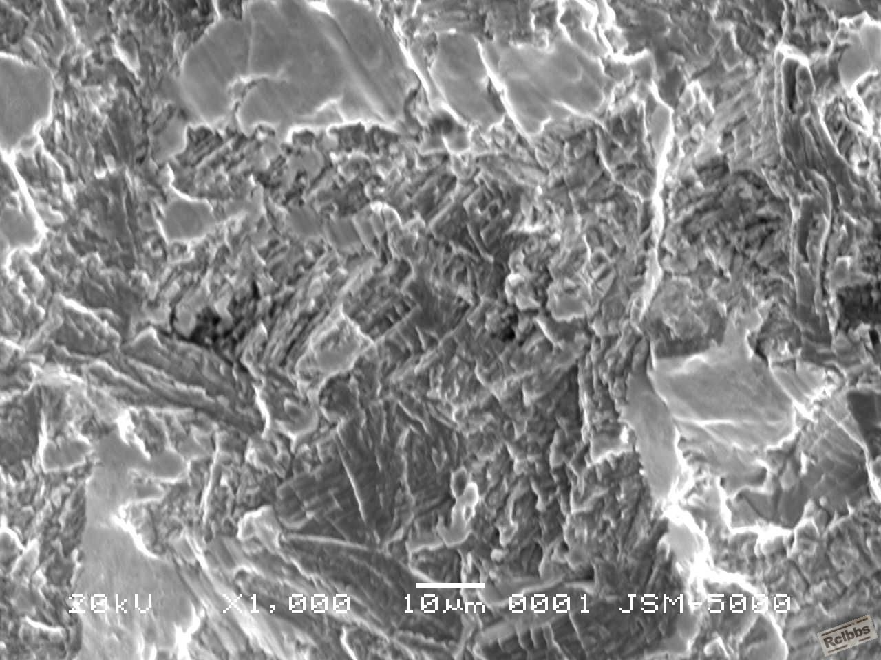

这是一个开关的接线脚焊上(钎焊)导线后做振动试验后(17小时)发现从接线脚根部短了,接线脚是黄铜H62的,表面镀金。图片就是断口的,方形的是接线脚,请大家帮我分析一下会是什么断裂,什么原因。特急!!!

觉得1和4号图片具有疲劳断裂特征,第三张整体断口图片表明右下角是断裂起源。
振动试验的装夹还是比较考究的,夹紧力过大和过小都会导致早期失效断裂,我们曾经碰到螺栓没彻底紧固,导致装夹处早期疲劳失效,所以应先检查整个试验过程是否符合规范。
试验没有问题就要看零件有没有掉到地上或撞击过,断裂起源有无外伤、有无夹杂、材质有没有问题等等,要具体分析了。
