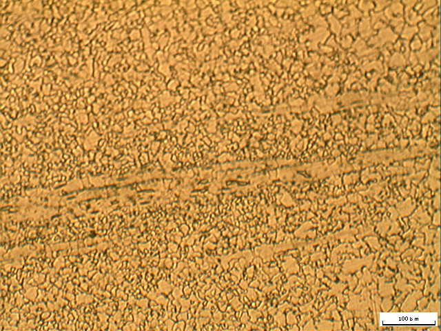

在焊管成型中的压扁试验时,发生母材断裂,怀疑是母材有问题。
就其化学成分及力学性能做了复检
化学成分及抗拉强度、屈服强度都合格
在焊管母材上取样,做金相
4%的硝酸酒精溶液腐蚀
我观察基体组织是:F+P,局部有片状珠光体硬度高、塑性差,在压扁试验中垂直受力变形发生断裂
                  组织中有明显的偏析,组织中有大块的铁素体,四周紧密的被珠光体包围。材料变形强度不足,脆、硬加剧,导致受力变形开裂。由于类似P、S偏析的“鬼线”存在,使钢产生“冷脆”,从而造成无法挽救的“失效”。
大家给看看我分析的对不?

个人同意楼主的分析,有两条类似P、S偏析的“鬼线”存在,使钢产生“冷脆”,从而造成无法挽救的“失效”。
                  组织中有明显的偏析,组织中也存有大块的铁素体,四周紧密的被珠光体包围

纵向还是横向?
铁素体偏析带中有夹杂物,好像是TiN,图片看不清。

“鬼线” 感觉不像,铁素体偏析
