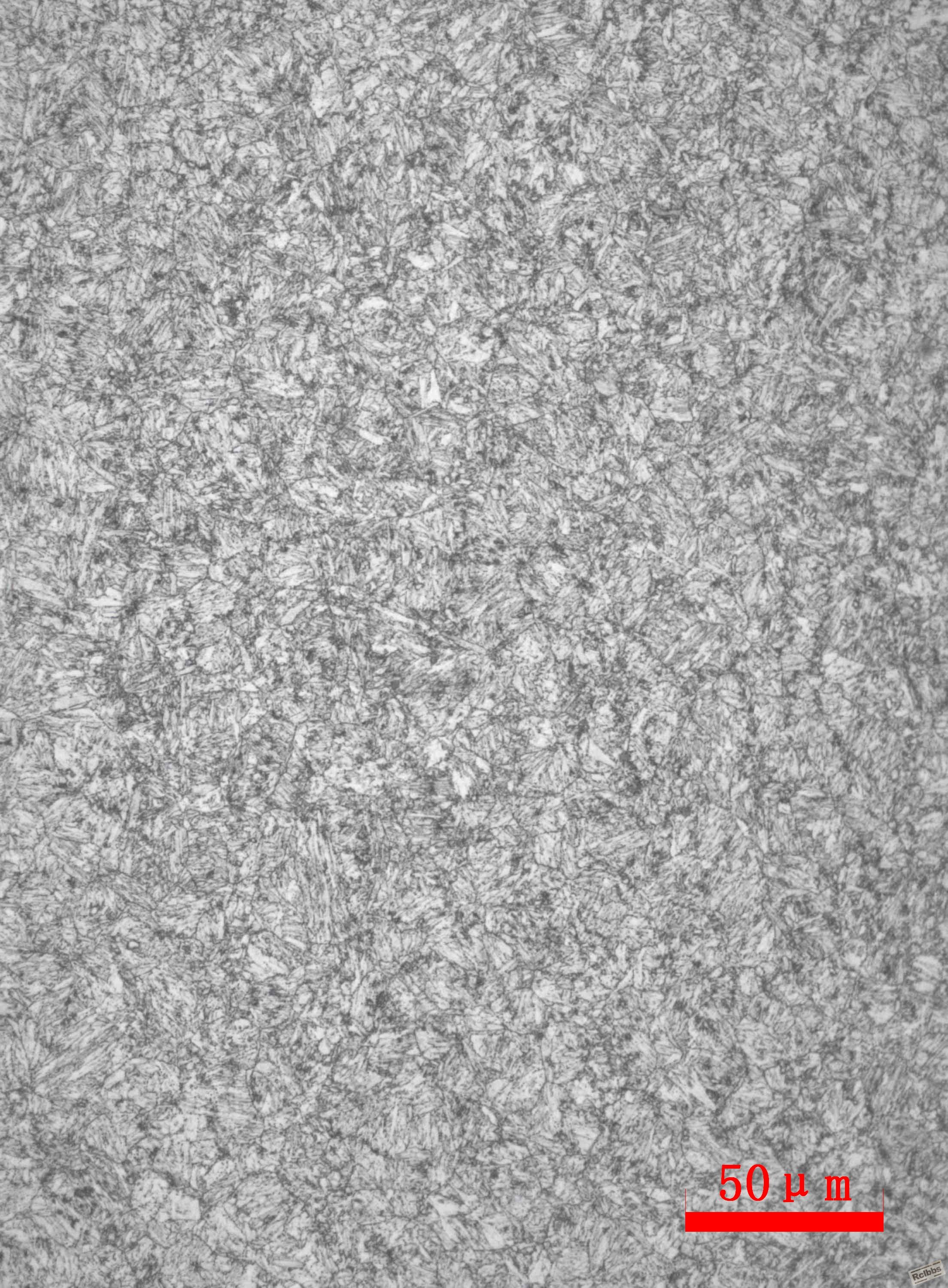

这个是不是合格金相?
什么体?

从楼主图片看组织形态是正常的,不知是什么材料牌号

这个组织没什么问题,测一测硬度和抗拉强度等指标看看,达到标准就可以了,8.8级螺栓很好做的。

应该是正确的,8.8级的要求是238-304HB,热处理状态要求的是淬火+回火(调质),看你的组织应该是调质状态的

马氏体针怎么这么大?回火充分没有?硬度多少?
看起来像淬火马氏体,还没有回火.
