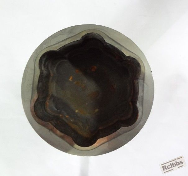

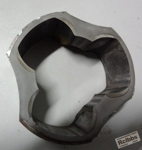

三柱销
三柱销
直六沟道
直六沟道
先发个图看看,不知道看不看的见,制作是比较麻烦的,焊接要工装校对,在机床上也要有工装

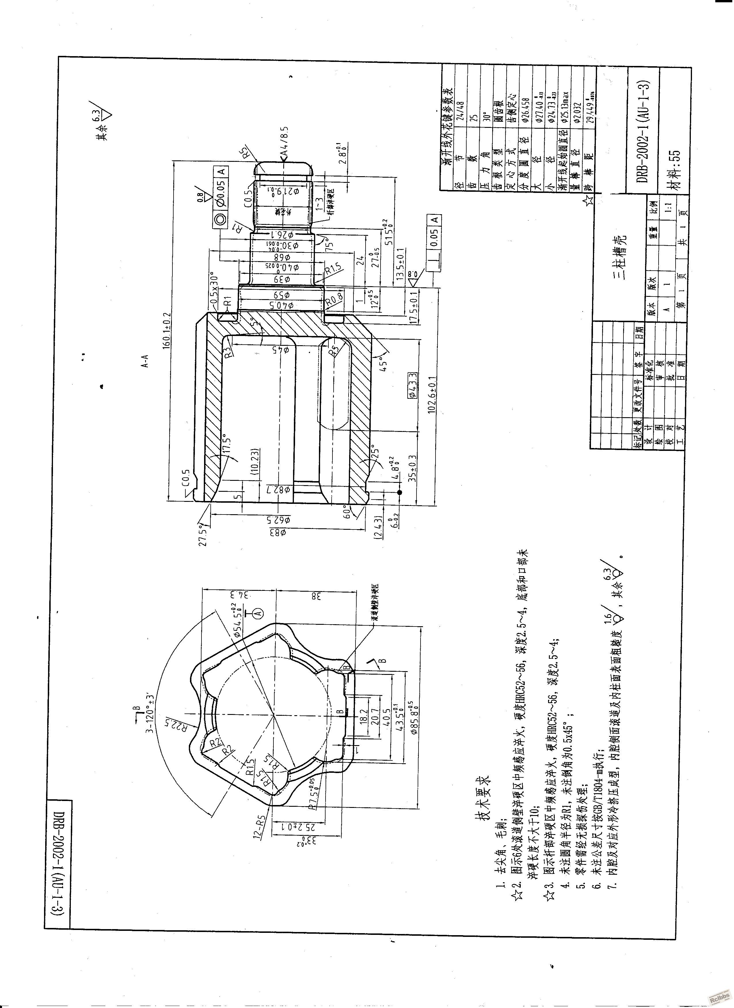

发表于 2012-8-10 22:18:23 | 显示全部楼层
nbhaoran 发表于 2012-8-4 12:31
我们家也要做这样的产品,感应器准备外购或技术引进,有能力的情与我联系13906606503方马飞(宁波)
十楼的图像就是你那个产品专业的,可以和他联系
